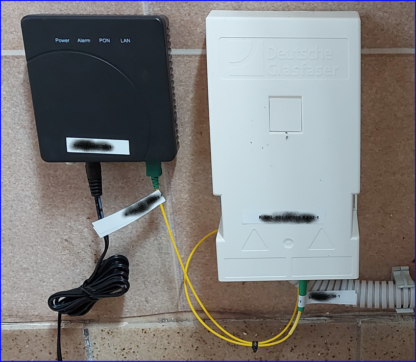

Habe eine Frage zum Glasfaser Hausanschluß.
Habe gerade den Glasfaser Anschluss der "Deutschen Gasfaser" ins Haus
bzw. Garage bekommen.
Mit den beiden netten Griechen die das ausgeführt haben, konnte ich mit
nicht verständigen. Auch nicht auf Englisch. :-(
Waren aber fixe Jungs! Alle Hochachtung!
Daher zwei Fragen:
Ist der schwarze Kasten links schon der Router oder der Medienkonverter?
Unten ist ein LAN Anschluß dran.
Kann ich das gelbe Glasfaser Kabel verlängern bzw gegen ein  langes
Tauschen und verlegen, um den Anschuß bis ins Büro zu legen? (Das macht
die Deutsche Glasfaser nämlich nicht (kostenlos))
Was für ein Glasfaser Type ist das. Gibt es das in verscheidenen  Längen
konfektioniert?

Hervorragend, K-SKL-002-DP008-KA32-1
Medienkonverter.
Hast du Gbit-fähig Kupfer da liegen, frage ich warum. Ansonsten suche
nach "SC/APC".
mfg mf

Der schwarze Kasten ist nur der Medienkonverter von LWL auf Kupfer. Vom
Kupferausgang sehe ich da aber nix. Das schwarze Kabel ist nur die
Stromversorgung (Steckernetzteil).
Wenn in der weißen Spleissbox Ausgänge für weitere Glasfaseranschlüsse
sind, dann ja. Ansonsten muss gespleisst werden.
Roger P. schrieb:
> Das sind wohl diese Glasfaser Connectoren: LC/APC
APC ist klar wegen dem grünen Stecker, Singlemode wegen dem gelben
Kabel.
Aber Achim schreibt oben SC, Du LC. LC ist klar die gängigere Variante
heutzutage. Aber leider erkennt man auf dem Foto nicht genau was es ist.
@TO: bitte stecke das gelbe Kabel mal aus und zeige ein Foto von den
Steckern. Dann erkennt man klar ob es LC oder SC ist.

An dem schwarzen Kasten kannst du eine Netzwerkbuchse sehen, daran wird
dann ein Router angeschlossen, wahrscheinlich eine FritzBox.

https://www.deutsche-glasfaser.de/fileadmin/content/pdf/downloads/sonstiges/DG_Schnittstellenbeschreibung_2.pdf
HÜP: Connector: LC/APC, Patchkabel: ITU-T G.657, Interface:
1000BASEBX10-U
Optical-electrical converter: SC/APC optical connector, Single mode
fiber (ITU-T G.657)
Das wäre dann z.B. so ein Patchkabel:
https://www.reichelt.de/simplex-lwl-patchkabel-sm-os2-sc-apc-lc-apc-10-m-logilink-fpsls10-p316845.html

Naja, entweder teuer oder heikel. Ein einfaches Patchkabel mit x Metern
Länge zu verlegen ist in der Tat heikel, aber billig. Da kann man
notfalls auch gleich 2 bestellen für einen zweiten Versuch.
Ein robustes Patchkabel mit erlaubten 15mm Biegeradius (such mal nach
Diamond DiaLink) kostet, lässt sich aber eben leicht verlegen.
