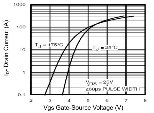

Ich habe hier noch einen IRL3705N liegen, von den Leistungsdaten her
passend zum NCE. Bei den restlichen Werten weiss ich nicht worauf es da
ankommt bzw. was egal ist.
Meine Frage an die "DC-DC Wandler - " bzw. "Mosfet Experten":
Kann ich den LM als Ersatz verwenden, mindestens aber so lange bis ein
neuer bestellt ist ?
Gast #7100216
Na ja, 55V zu 85V, 10mOhm zu 8.5mOhm, das Original schaltet etwas
schneller aber vor allem: der IRL3705 ist ein LogicLevel Typ der schon
bei halber Spannung schaltet.
Wenn die 55V reichen und deine Ansteuerschaltung echt 0V zum Ausschalten
anlegt kann es gut gehen weil die Abweichung ansonsten geringer als die
Toleranzen sind.

Ich habe ihn mal eingelkötet und bei kleiner Leistung getestet. Soweit
funktioniert alles wieder. Ausreichend Kühlung für den minimal grösseren
Übergangswiderstand ist vorhanden.
Das mit dem Logiklevel ist so ein Punkt den ich meinte als ich sagte
"worauf es da ankommt" - danke dafür. Das müsste mit dem Oszilloskop ja
zu sehen sein, ob er komplett sperrt - oder?
