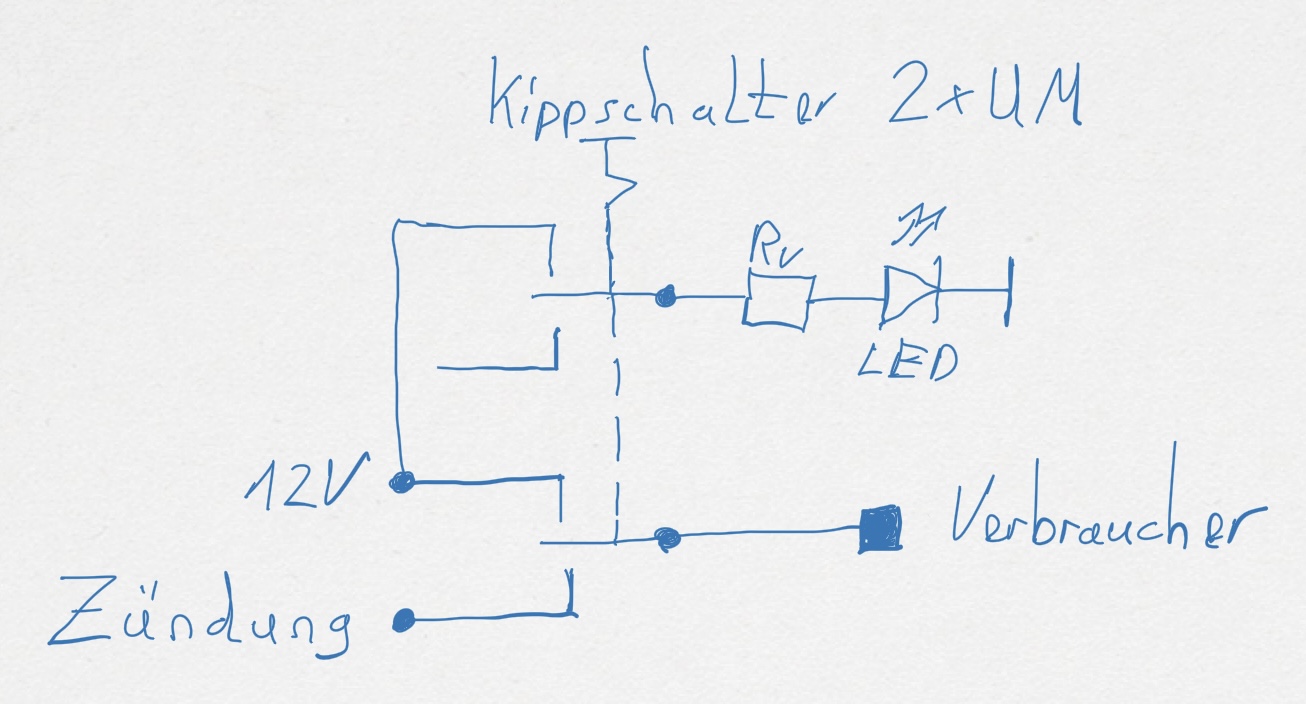

Ich möchte gerne per Kippschalter zwischen zwei Spannungsversorgungen
wechseln können, wie im Schaltbild zu sehen. Soweit ist mir alles
verständlich. Nun hätte ich aber gleichzeitig eine LED, welche immer
dann leuchtet, wenn der Kontakt auf "12V dauherhaft" umgeschaltet ist.
Hier stehe ich allerdings auf dem Schlauch, wie ich das verdrahten
könnte, da am Ausgang immer die 12V anliegen werden.
Hatt jemand einen Tipp für mich? Falls jemand einen Schalter kennt der
das bereits enthält, bin ich für jede Info dankbar. Von der Bauform her
hätte ich gerne einen Kippschalter ähnlich wie im Bild verwendet.
Danke dir. Die Bezeichnung hilft mir auf jedem Fall schon mal weiter
nach welchem Bauteil ich suchen muss.
Nur mit der Beschaltung bin ich mir immer noch unsicher. Mein Problem
ist ja, dass ich am Ende beide Ausgänge wieder (am Verbraucher)
zusammenschließen muss. Die LED also dauerhaft leuchten würde.
