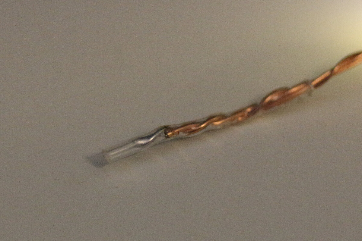

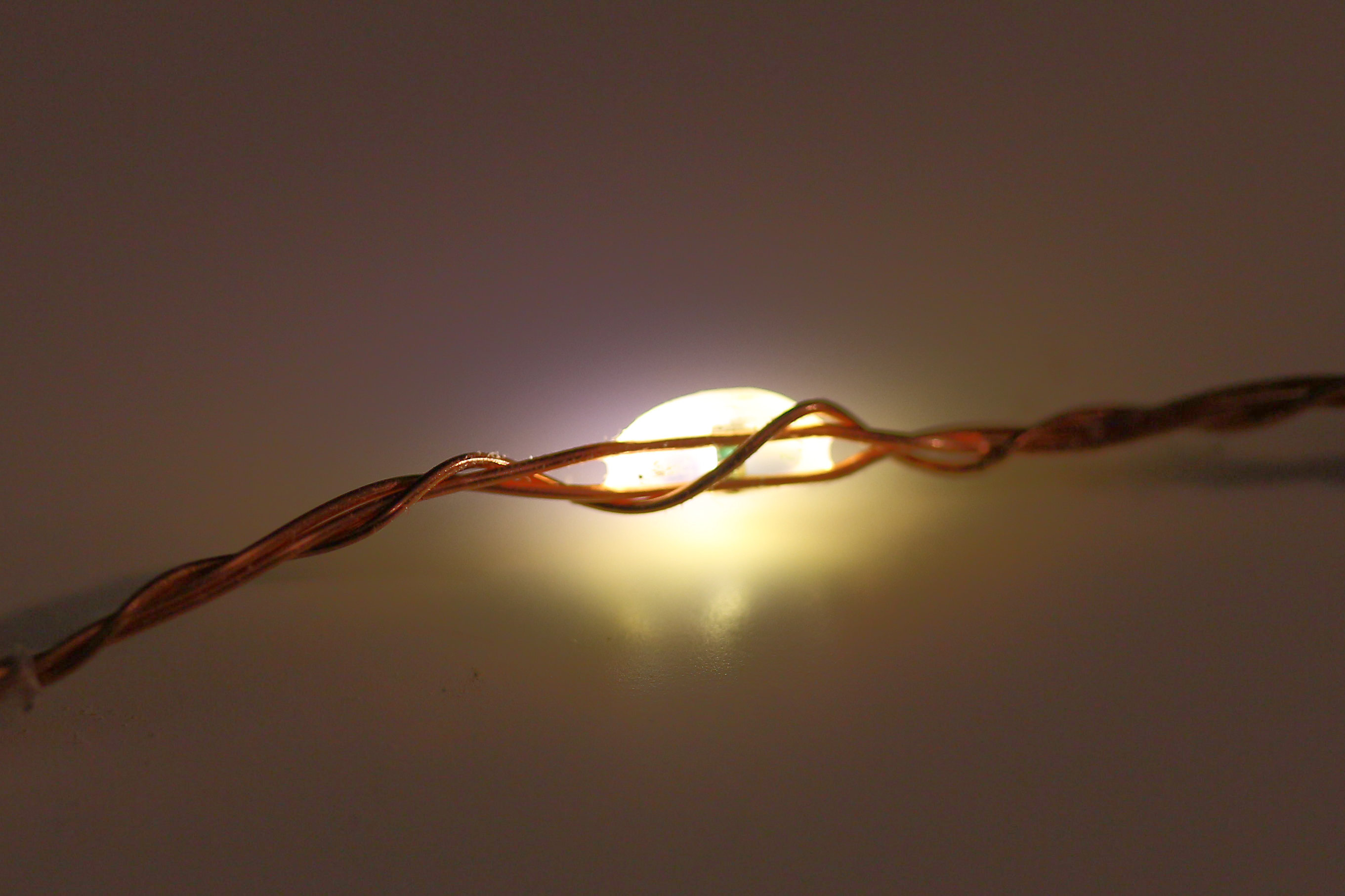

Frage aus Neugier: ich habe hier eine LED-Lichterkette mit 150
Micro-LEDs. Das Ganze hat ein USB-Kabel zum Anschluss an ein
USB-Steckernetzteil. Soweit nichts besonderes. Was mich aber wundert
ist, dass die Lichterkette mit drei Leitungen (aus Kupferlackdraht)
aufgebaut ist. Die einzelnen LEDs sind jeweils auf zwei Drähten
aufgelötet und ein Draht geht daran vorbei, siehe Foto. Am Ende sind in
einem Isolierschlauch (zweites Foto, leider schlecht sichtbar) zwei der
Drähte zusammengelötet, der dritte Draht ist abgeschnitten und hat
keinen Kontakt mit der Lötstelle. Die Lichterkette hat keine weiteren
Funktionen, kein Controller, keine Fernbedienung, kein Schalter, bloß
direkter Anschluss an USB-Stecker.
Wie ist das verschaltet? Ist ein Draht bis zum Ende geführt und da
angelötet und wirkt damit als Vorwiderstand? Warum?

Ja, der Draht ist ein Widerstandsdraht (nicht aus Kupfer, sondern eine
Legierung), er sorgt einerseits für die halbwegs gleichmässige
Stromverteilung durch die LEDs trotz leicht abweichender Flussspannung
und andererseits als Gesamtvorwiderstand an der Batterie.
Wurde man vorne anschlissen
    LED LED LED
wären die vorderen LEDs viel heller als die hinteren.

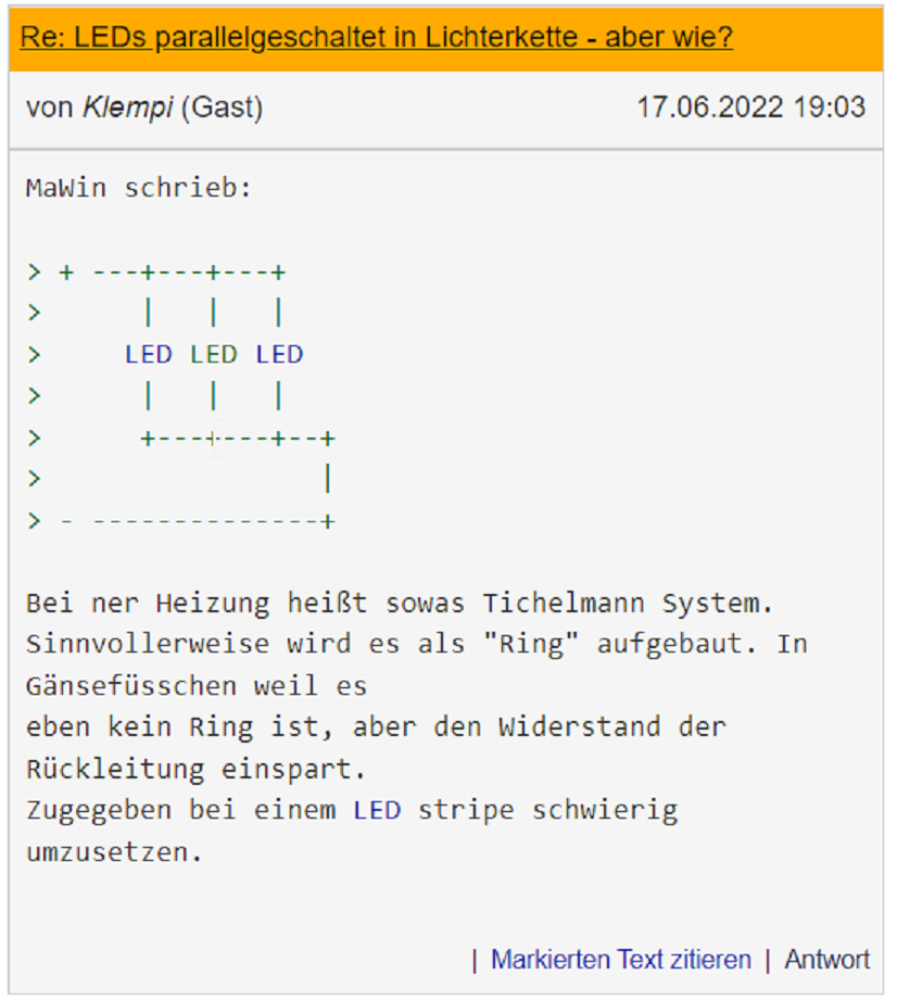

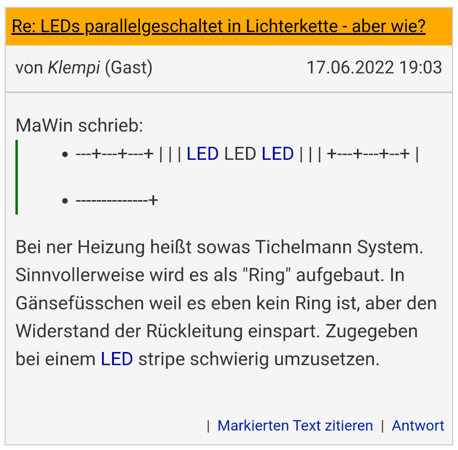

MaWin schrieb:
>     LED LED LED
Bei ner Heizung heißt sowas Tichelmann System.
Sinnvollerweise wird es als "Ring" aufgebaut. In Gänsefüsschen weil es
eben kein Ring ist, aber den Widerstand der Rückleitung einspart.
Zugegeben bei einem LED stripe schwierig umzusetzen.
