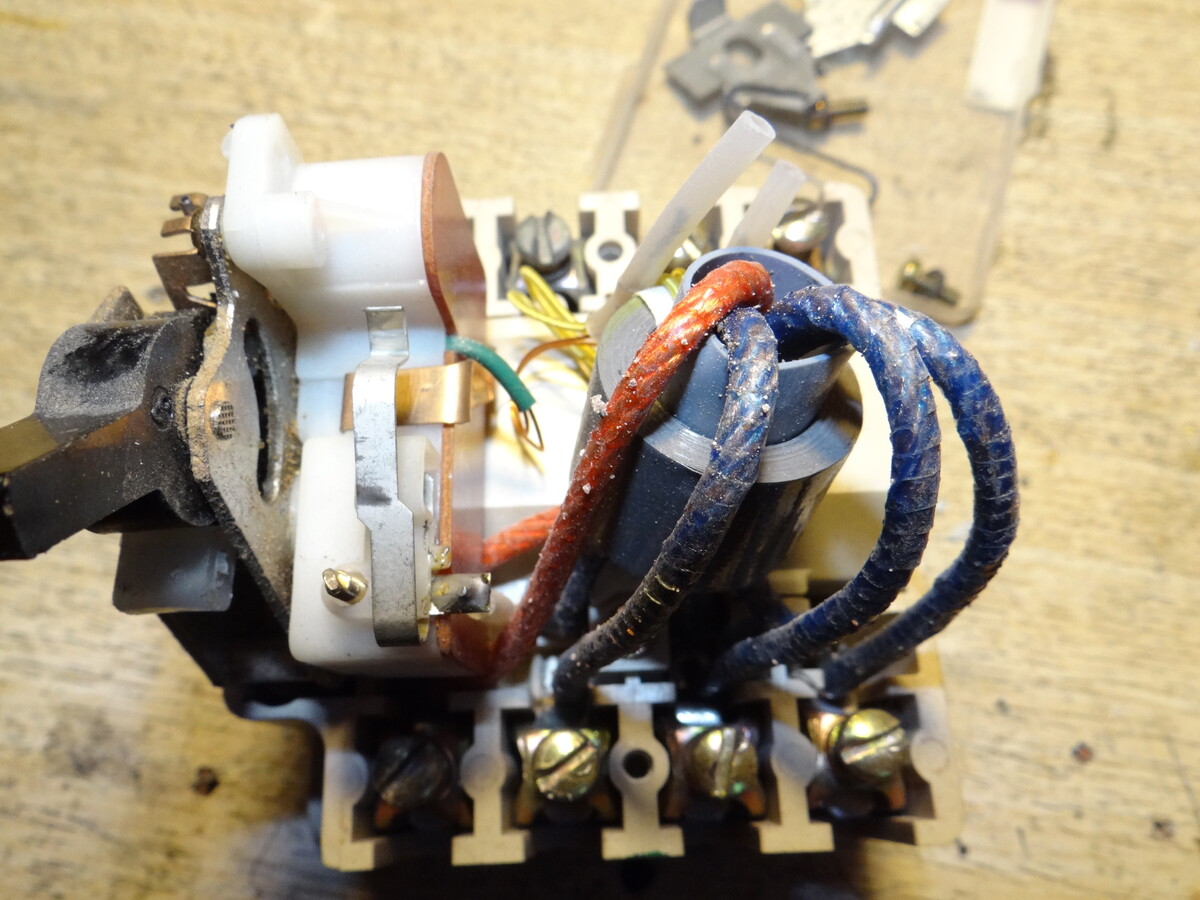

So sehen 25A von innen aus. Mir geht es dadrum Ersatz zu haben ohne gleich alles neu zu machen und um das Teil zu verstehen. Mein Alter hat 1 mal, anscheinend grundlos, in den letzten Jahren ausgelöst. Aber, was soll an dem Teil schon verschleissen, ausser das die Kontakte anlaufen.
Wolf-Dietmar P. schrieb: > Aber, was soll an dem Teil schon verschleissen, ausser das > die Kontakte anlaufen Oh du würdest dich wundern ... Es kann sein dass er einfach gar nicht auslöst (warum auch immer). Deshalb sollte man die Dinger reglemäßig testen (einmal jährlich)! Dafür habe sie einen Testknopf. Übrigens: Den "isolierten" Klemmen im Hintrgrund würde ich nicht zutrauen 230 V zu isolieren, all der Schmutz leitet sicher gut ...

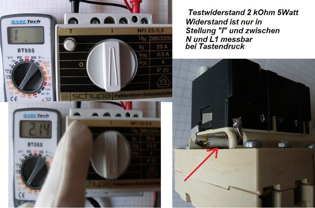

Die Frage bleibt, warum löst ein FI mal ungewollt aus. Was mir auffiel, das er sich zunächst beim Wiederreindrücken nicht gehalten hat. Erst nach ein paar Mal reindrücken hat er gehalten. Beim 2ten Mal auslösen letztens, war es eindeutig eine verklemmte Brotscheibe im Toaster zwischen Heizdraht und Gehäuse. Jede Steckdose mit FI. Am besten als Vorschrift. Das wäre ein Alptraum für einen armen Häuslebauer. Man kann es durchaus aushalten, wenn (nur) eine Etage einmal in 35 Jahren stromlos ist. --- Ok, mit den dreckigen Krokoklemmen, ich habe sie mit Bremsenreiniger geputzt und eine sowieso defekte Klemmenisolierung erneuert. Unter Spannung hätte ich das sowieso nicht angefasst, aber Irren kann ja auch menschlich sein.

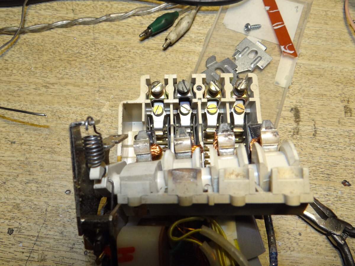

Wolf-Dietmar P. schrieb: > DSC00852.JPG Ja, da hat der zweite Kontakt von links mal einen schönen Burnout gehabt. Gut durchgeglüht hat es ihn.
Wolf-Dietmar P. schrieb: > Jede Steckdose mit FI. Am besten als Vorschrift. Das wäre ein Alptraum > für einen armen Häuslebauer. Wolf-Dietmar P. schrieb: > Und warum man für einen normalen Haushalt einen FI-Schalter mit über 25A > Belastbarkeit überhaupt auswählt, und z.B. 40A reinbaut? > 25A entspricht doch schon knapp 6kW, warum mehr? Du bist noch nicht so richtig in diesem Jahrtausend angekommen :-)
Matthias S. schrieb: > Ja, da hat der zweite Kontakt von links mal einen schönen Burnout > gehabt. Gut durchgeglüht hat es ihn. Wenn ich das richtig verstehe hat er ihn "geputzt" und wieder eingebaut. Wolf-Dietmar P. schrieb: > Ok, mit den dreckigen Krokoklemmen, ich habe sie mit Bremsenreiniger > geputzt und eine sowieso defekte Klemmenisolierung erneuert. ??? Ein wirklich gut gemeinter Tipp: Kauf dir einen neuen und bau den nicht mehr ein. So ein paar Euro sollten dir die Sicherheit wert sein. Wenn dir die Bude abfackelt und ein Sachverständiger noch herausfinden kann dass du am Fi rumgebastelt hast dann hast du ein um 4 Größenprdnungen größeres finanzielles Problem.

Matthias S. schrieb: > Wolf-Dietmar P. schrieb: >> DSC00852.JPG > > Ja, da hat der zweite Kontakt von links mal einen schönen Burnout > gehabt. Gut durchgeglüht hat es ihn. Und auf dem ersten Bild ist der linke Kontakt in der unteren Reihe (wohl N) auch schon vor Ärger schwarz angelaufen. >> in die Tonne damit!
Bevor die ganzen Oberlehrer aus diesem Jahrtausend noch aktiver werden, den gezeigten FI habe ich mir schenken lassen und der ist nicht der, der bei mir unverändert eingebaut ist. Diesen nutze ich um ihn zu sezieren und zu verstehen. Klar, das alle nur von der Wegwerfmentalität in ihrer Komfortzone belastet sind, und es Solche natürlich nicht interessiert, wie die Physik, und vor allem die Ursache dazu aussieht. Weil ich jetzt aber weiss wie er geöffnet wird, schaue ich mir meinen eigenen mal an und schaue, ob er auch schon Brandspuren aufweist und putze die dann schonmal weg. Den versteckten (Vor)Fehlerstrom zu messen ist ein sinnvoller Ansatz. Gibt es dazu einen Kommentar, wie man den für das ganze Kabelnetz als Summe für alle 3 Phasen erfassen kann? Vielleicht erstmal jede Phase einzeln erfassen? Mit AC-Strommesszange? Sind die im mA Bereich empfindlich und genau genug?

Wolf-Dietmar P. schrieb: > Also simuliere ich mal nach und nach einen Fehlerstrom von 20-25mA und > schau ob noch Reserve da ist. Wird nicht wirklich klappen: Simulierst Du mit Widerständen, steht dieser Wirk-Fehlerstrom senkrecht zum Anlagen-Blind-Fehlerstrom (eine intakte Installation vorausgesetzt). Nächstes Problem: Haupt-Fehlerstromquelle sind Wärmegeräte, allen voran Herde. Die müsstest Du dann zumindest einschalten. Wenn Du wirklich wissen willst, was los ist: Leckstromzange! Kostet aber richtig Geld, billige bringen nicht. Oder selber bauen, das wichtigste hast Du ja schon: Einen alten FI, aus dem man den Summenstromwandler ausbauen kann. An der Ausgangswicklung liegt der (Über die Windungszahl der Sekundärwicklung reduzierte) Fehlerstrom an. Milliampermeter dran und fertig ist das Leckstrom-Anzeige-Gerät BTDT Jörg
