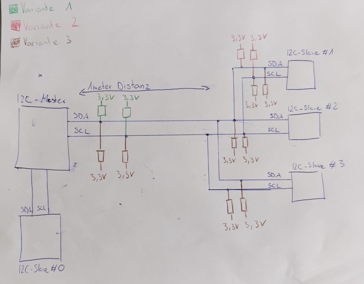

Hi, ich habe einen I2C-Master und ca. 10cm entfernt einen I2C-Slave#0.
Ca. 1 Meter entfernt befinden sich noch die Slaves #1, #2 und #3. Ich
habe mir die frage gestellt, wie ich die Pullup-Widerstände am besten
platziere, damit es für den Bus möglichst Vorteilhaft ist.
Und bevor jetzt jemand kommt und meint, der Master solle direkte neben
die Slaves #1 bis #3: Ne das geht leider net. Und ja, habe die
Datenübertragung schon erfolgreich über einen Meter übertragen können,
jedoch in einem anderen Setup. Und ja, ich werde ein geschirmtes USB-C
Kabel dafür verwenden, damit SDA und SCL möglichst voneinander
ferngehalten werden.
Habe ein Bild angefügt mit drei denkbaren Varianten der I2C-Widerstände.
Was bringt welche Vorteile? Oder ist es egal wie rum? Oder wäre eine
Variante Sinnvoller, welche ich garnicht erst in Betracht gezogen habe?
Danke

Du kannst auch an den 4 Stellen (3 Slaves + 1 Master) jeweils den
4-fachen Pullup Wert verbauen. Also z. B. 22 kOhm. Die ziehen dann
parallel nach oben.
Sonst ist das recht unkritisch. Das sind ja nur 400 kHz.

von FPGA NOTFALLSEELSORGE (Gast)
Manuel N. schrieb:
> Also ist 4x 22kOhm unkritischer wie 1x 5,5kOhm?
Ich behaupte mal das ist egal. Wird Beides funktionieren. Das war nur
ein Vorschlag wie du das auch machen kannst.

von W.S. (Gast)
Ich plädiere erstmal dafür, auf die LP, wo dein Busmaster drauf ist, die
zwei Hochzieher zu plazieren. Das gibt bei nicht angeschlossenen
Baugruppen auf alle Fälle ein NAK und kein versehentliches ACK.
Und wenn deine weiteren Slaves auf anderen LP sind, dann dort nochmal
zwei Widerstände, die dann z.B. 33k oder mehr groß sein können, bloß
eben, damit ohne Ansteuerung die beiden Signale nicht herumfloaten
können. Es könnte ja eine Strippe und ein nicht gesteckter Stecker
zwischen Master und Slaves sein.

von Andreas B. (bitverdreher)
Manuel N. schrieb:
> Also ist 4x 22kOhm unkritischer wie 1x 5,5kOhm? Und aus welchem Grund?
Wenn man einen der Slaves mit 2x22k entfernt, hat man immer noch ca. 7k
uebrig.
Aber am besten so machen, wie es von WS bereits beschrieben wurde.

von Veit D. (devil-elec)
Manuel N. schrieb:
> Ich habe mir die frage gestellt, wie ich die Pullup-Widerstände am besten
> platziere, ...
Ganz einfach. Am Anfang und Ende der Leitung. Also am Master und am
letztes Slave am Kabel.

von Jobst Q. (joquis)
Die meisten I2C-Module haben eh schon PullUps mit drauf, meist 10K.
Damit ist die Gefahr, dass sie am Master fehlen, schon mal gebannt.
Nichts spricht aber dagegen, am Master auch welche anzubringen.
Das Kabel sollte möglichst geringe Kapazitäten haben. Geschirmt oder
verdrillt erhöht die Kapazität. Deshalb bevorzuge ich Modular Flachkabel
und RJ10 als Stecker. Bewährt hat sich die Reihenfolge GND SDA VCC SCL.
VCC trennt dabei SDA und SCL und versehentliche Richtungsvertauschung
hat keine katastrophalen Auswirkungen.
von Manfred (Gast)
MaWin schrieb:
> Stefan ⛄ F. schrieb:
>> Man kann SDA und SCL mit jeweils einer Versorgungsader (GND oder VCC)
>> verdrillen.
> Und was soll das dann bringen?
Das bringt eine möglichst hohe Kapazität, damit die Signalflanken nicht
unnötig steil bleiben.
Dafür die Gefahr, in Summe aller Module den Bus zu überlasten.
Das Ding heißt Bus ! An einem Bus hängen mehrere Geräte parallel, die
Terminierung (Abschlußwiderstände) gehört an beide Enden und nicht
irgendwo dazwischen.
Also Widerstände am Master - erstes Modul ohne - Leitung - zweites Modul
ohne - drittes Modul ohne - viertes Modul mit Abschluß. Keine
Sternverdrahtung, sondern von einem zum nächsten weiter. In der Praxis
ist der Kram hoffentlich toleranter, aber es kostet auch nichts, das
gemäß Lehrbuch zu schalten.
Manfred schrieb:
Kommt selten vor bei 10K. Es sind schon die Adresskonflikte, die zu
viele  Module nicht zulassen. Und wenn man den Bus multiplext mit
tca9548a, ist jeweils nur einer der Busse aktiv.
Die PullUp-Widerstände haben eine ganz andere Funktion als Widerstände
zur Terminierung. Nicht für alles, was Bus heißt, gelten dieselben
Bedingungen.
In der Praxis ergibt sich eine Sternverdrahtung schon allein aus der
räumlichen Anordnung von verschiedenen Modulen. Und macht eigentlich
auch keine Probleme.
> In der Praxis
Doch, wenn man aus einer räumlichen Sternschaltung eine elektrische
Reihenschaltung machen will, braucht man Leitungen hin und zurück und
verdoppelt damit nahezu Leitungslänge und deren Kapazität. Und
Leitungskapazität ist die deutlichste Begrenzung von I2C.
