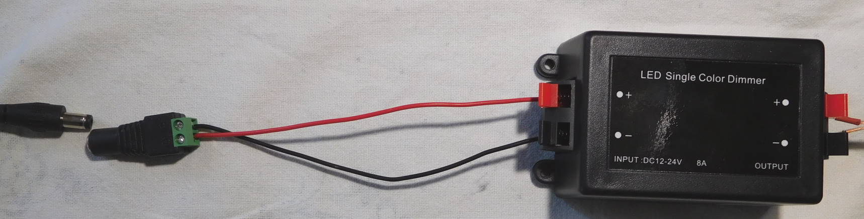

Ein Netzteil (12V=; 2A) eines ausgedienten Gerätes versorgt mein
LED-Streifen (1Meter; 12V; 6W; weiß).
Das funktionierte, war aber zu hell.
Also kaufte ich einen PWM-Dimmer und setzte ihn dazwischen.
Ich kann nun die Helligkeit regulieren. Aber es flackert.
Als Lösung für das Problem habe ich mir den größten Elko (4700µF, 16V)
genommen und ihn an den Eingang des Dimmers angeschlossen. Jetzt
flackert es nicht mehr.
Ich frage mich aber, ob ich noch mehr tun kann/muss?
Ein echtes LED-Netzteil habe ich auch getestet. Da flackert es nicht.
Ist da der Elko schon drin?
Danke

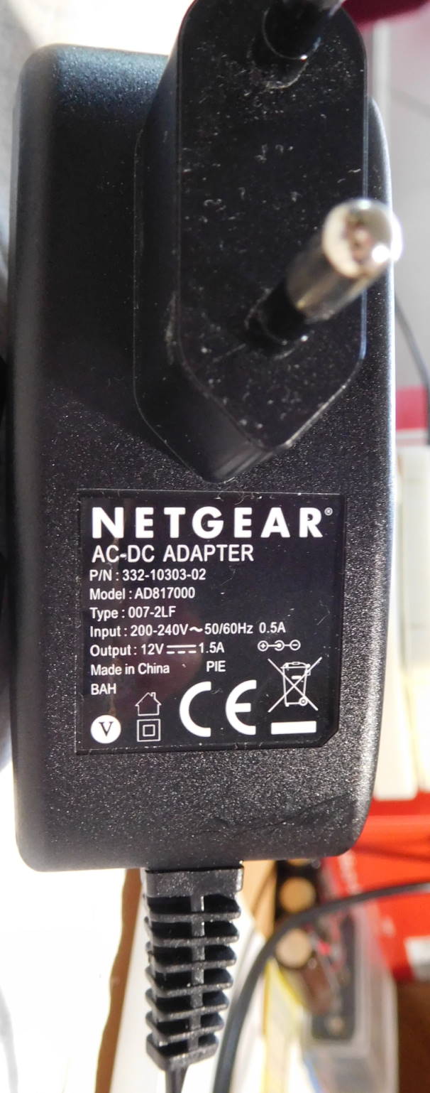

(Firma: matzetronics) #7101773
Belinda R. schrieb:
Das scheint schon ein Schaltnetzteil zu sein (übrigens nur 1,5A). Es
liegt die Vermutung nahe, das die Belastung mit der PWM des Dimmers die
Regelung ein wenig aus dem Tritt bringt, sowas hat die alte Netgear
Kiste, die früher damit gespeist wurde, nicht produziert.
Du liegst also mit dem Elko zwischen Netzteil und Dimmer schon ganz
richtig. Für dauerhaft gutes Gefühl nimm besser eine 25V Type dafür,
aber sonst sollte das alles so klappen.  Allerdings sind mehr als 18W
mit diesem Netzteil nicht drin.
OP #7101823
Matthias S. schrieb:
> Belinda R. schrieb:
Danke, das gibt mir ein gutes Gefühl, da mein Lichtband ja nur 6W
braucht.
