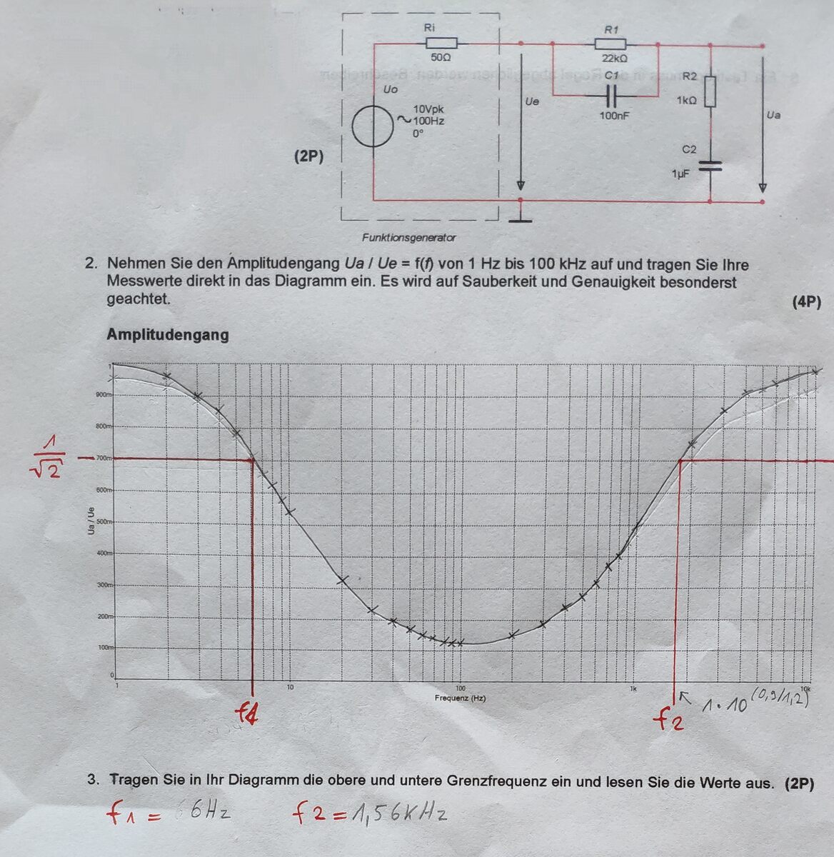

bei einer Übungsaufgabe soll die Phasenverschiebung bei verschiedenen
Frequenzen zwischen der Eingangs- bzw. Ausgangsspannung bestimmt werden.
Die Eingangsspannung beträgt immer 7,07V.
Die Ausgangsspannungen habe ich ich schon rausgemessen:
1Hz - 6,96V
20Hz - 2,22V
100Hz - 897mV
800Hz - 2,89V
Mir fehlt der Ansatz der Berechnung.
Ich könnte mir höchstens vorstellen, dass man die Verschiebung gar nicht
berechnen kann, sondern mit dem Oszi die Verschiebung der beiden
Spannungen "rausmessen" muss.
Und nein, keiner soll mir die Ergebnisse direkt berechnen. Den
Phasengang habe ich als Lösung vorliegen.

Gast #7102567
Aufgabe Nr. 2 :"...tragen Sie ihre MESSwerte ...ein"
Messen, nicht berechnen. Dafür gibt es dann: (4P), also 4 Punkte.
Aufgabe Nr. 3:"...und lesen Sie die Werte aus dem Diagramm ab", (2P) = 2
Punkte. Wiederum für das "Wissen um 1/Wurzel 2" und korrektes grafisches
Eintragen und Ablesen an der X-Achse wie gezeigt. Erneut gibt es nichts
zu berechnen.
Aufgabe Nr. 4: "Bestimmen Sie...", nicht "Berechnen Sie...".
2-Kanalmessung, auf Kanal 1 immer die Ue, darauf triggern =
feststehendes Oszillogramm. Auf Kanal 2 die Ua, Eingangsabschwächer
nachstellen, je nach Amplitude. Beste Ablesegenauigkeit bei den
Nulldurchgängen,  wegen grösster Steigung. Versatz zwischen
Nulldurchgang in gleicher Richtung von Kanal 1 und Kanal 2 (Kästchen
abzählen), genauer Teile von "Kästchen" in X-Richtung = Zeitachse. Ins
Verhältnis setzen (den Versatz natürlich) zur Dauer einer vollen
Periode, fertig. Aus der Fragestellung geht hervor, dass Winkelgrade
gefragt sind, nicht "Rad".
