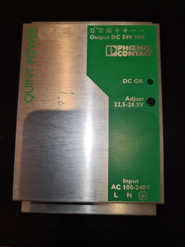

hier eine Reparaturanleitung für ein 24V 10A Hutschienennetzteil Quint
Power von Phoenix Contact.

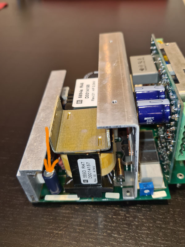

Folgender Fehler trat auf: Das Freigaberelais flatterte und klapperte,
die Power OK LED auf der Front blitzte nur kurzzeitig auf.

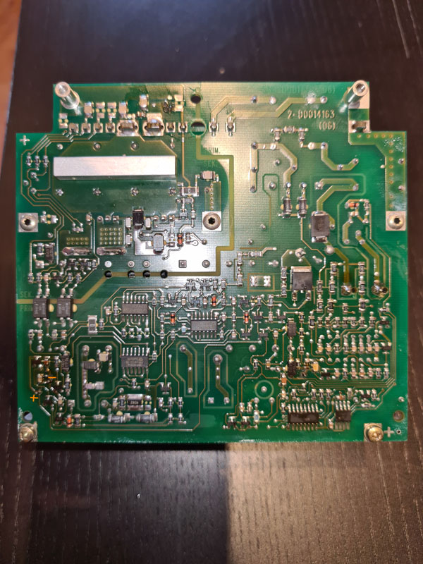

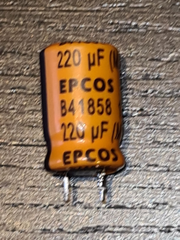

Schuld war ein 220µF 35V 115°C Elko von Epcos. Dieser ist in der Nähe
der 2 Optokoppler zu finden. Restkapazität lag ziemlich gebau bei 110µF.
Seltsamerweise sind die restlichen Elkos alles 105° Ausführungen. Da ich
darüber nichts habe, habe ich einen Panasonic Elko mit 220µ 50V low ESR
verbaut. Äußerlich sah der defekte Elko unverdächtig aus. Darum war es
auch der Letzte, den ich ausgelötet hatte :-)
