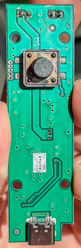

vielleicht kann mir jemand einen Tipp geben wonach ich suchen könnte.
Ich habe hier eine LED Outdoor Lampe, wo gefühlt mehr Kondenswasser als
Luft drin stand.
Die Platine war entsprechend oxidiert, welche ich gereinigt und
getrocknet habe.
Anschlüsse hat sie USB-C + 3.7V Akku.
Wenn man den USB-C Anschluss + Akku nutzt, dann funktioniert die Lampe.
Über den Druckknopf kann man zwei Helligkeitsstufen einstellen und dann
wieder off.
Generell ist die momentane Funktion:
- USB-C + Akku = OK
- nur USB-C ohne Akku angeschlossen = keine Funktion
- nur Akku nach abklemmen von USB-C = einmal kurz leuchten (der
Kondensator wird nur entladen?)
- nur Akku nach einmal aufleuchten = keine Funktion mehr
Die Lötstelle vom Akku war relativ stark oxidiert, sowie der Schalter
selbst.
Ansonsten konnte ich keine offensichtlichen Beschädigungen von den
Bauteilen feststellen. Der Akku selbst ist noch i.O.
Freue mich über Hinweise.
VG Oliver

Bei den Durchkontaktierungen gibt's einen der keinen Kontakt mehr zum
oberen IC an Pin 1 hat, allerdings verstehe ich nicht welchen Sinn die
Durchkontaktierung hat, da auf der anderen Seite keine Leiterbahn oder
sonstiges ist..
Leider steht auf dem IC nichts drauf.
Ich kann morgen nochmal ein Bild mit Licht im Hintergrund machen.

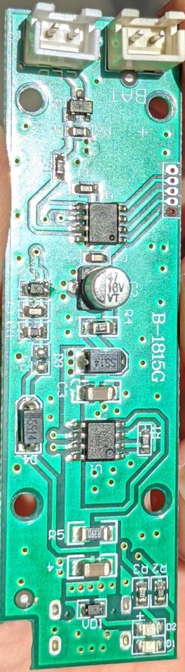

Moderator (Firma: Titel) Persönliche Seite #7103758
Oliver P. schrieb:
> einmal kurz leuchten (der Kondensator wird nur entladen?)
Gibt es zu "kurz" auch eine geschätzte Zeitangabe. Denn wenn das nur die
Energie im Kondensator wäre, dann "leuchtet" da nichts, sondern blitzt
bestenfalls kurz auf, denn in den 47µF passt bestenfalls Energie für ein
paar ms (ganz grob überschlagen I*t=C*U --> t = C*U/I = 47µF*4V/50mA =
3ms).
Max M. schrieb:
> Fehlt da der R9? (unter D3)
Oder andersrum... ;-)
Aber tatsächlich: ohne D3 ist auch die D4 ziemlich sinnlos, weil
einseitig nirgends angeschlossen. War da statt der D3 eine Zinnbrücke,
die bei der Reparatur aufgetrennt wurde?
#7104703
> sonstiges ist..
Die werden einfach alle Bohrungen durchkontaktiert haben.
Vermutlich handelt es sich bei den 5 Bohrungen an der Kante um die
Programmierschnittstelle des µC.
Sieht nicht so aus, weil die Oberfläche des Zinns glatt ist.
Wahrscheinlich wurde das Bauteil einfach nicht mehr bestückt.
Gast #7104956
Dann ist aber der ganze Schalungsteil an D4 tot.
Untypisch für einen Massenartikel.
Die sparen ein 0,1Cent Artikel (R9) und bestücken alles andere?
OP #7112378
Hi zusammen,
Also ich habe mir die Stelle nochmal genauer angeschaut und es sieht
nicht so aus als sei dort mal ein Widerstand oder Brücke gewesen.
Ich versuche mir es die Tage nochmal vergrößert anzuschauen.
