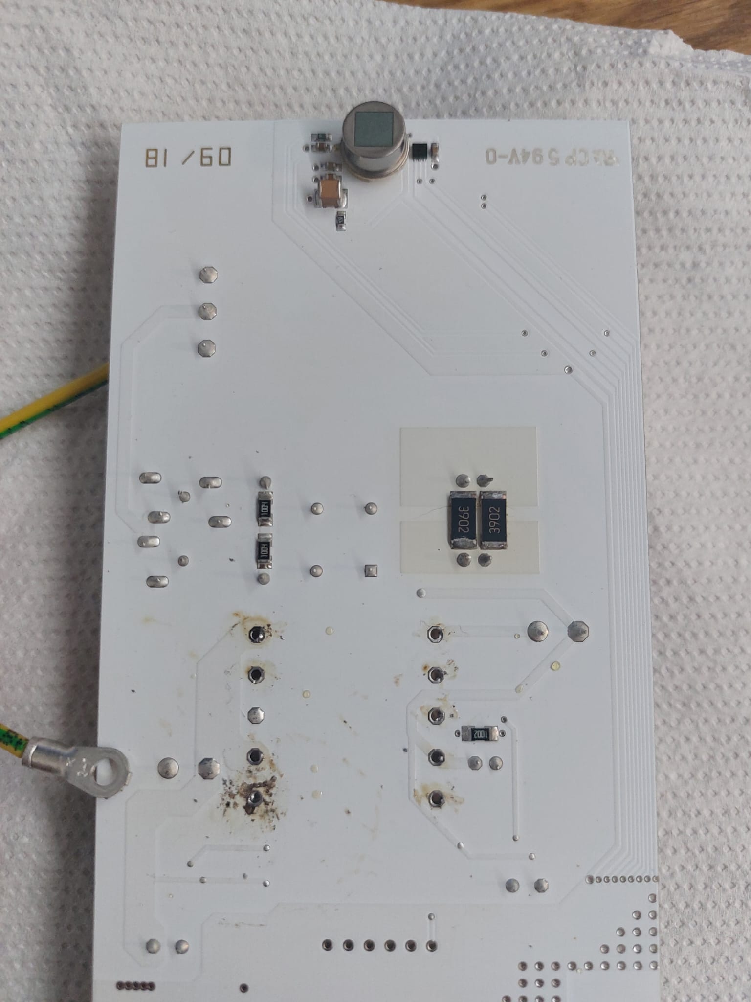

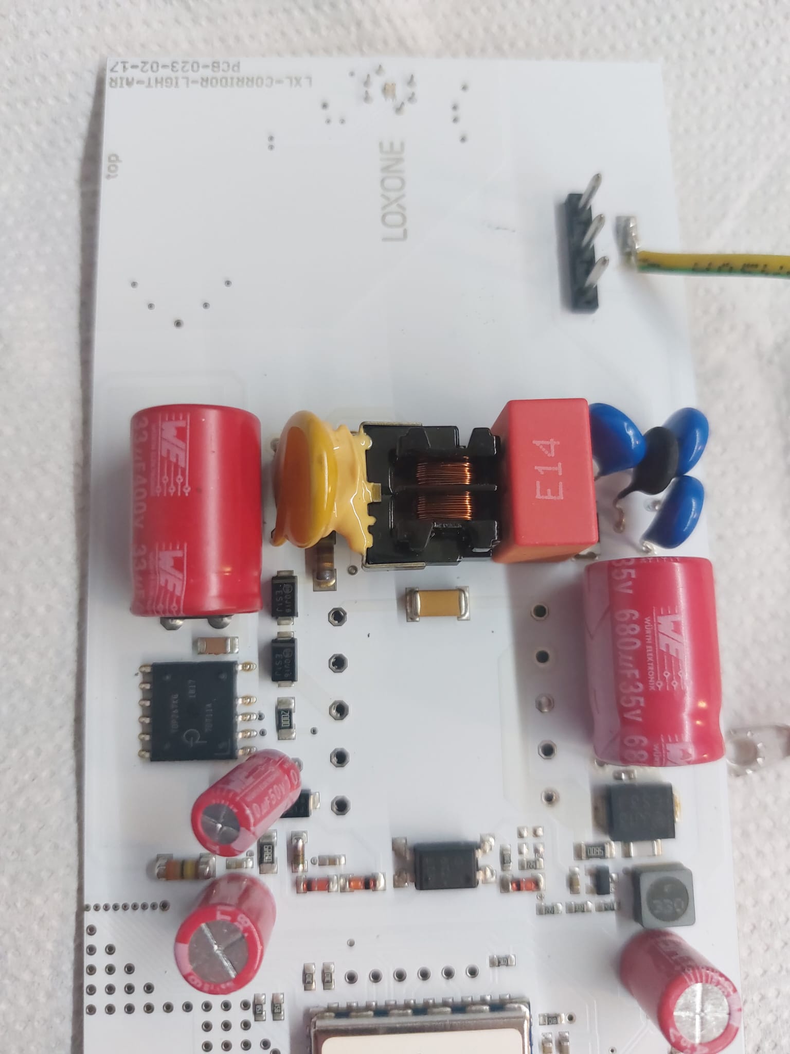

Bei meiner ca. 3 Jahre alten Loxone Ceiling Light Air ist der Trafo
durchgebrannt. Diesen wollte ich tauschen lassen, doch der Techniker,
den ich kenne meinte, dass er das Teil nicht finden kann.

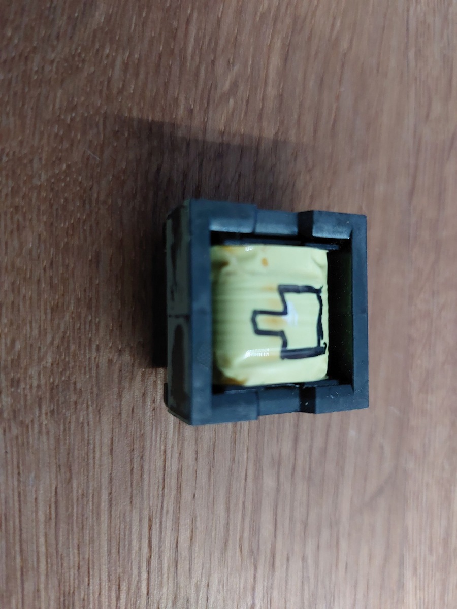

Ich vermute, dass es ein Teil von Würth Elektronik ist, konnte dieses
aber auch nirgends finden.
Ich mutmaße, dass hier aus 230V 24V gemacht werden.
Kennt jemand dieses Teil oder weiß, wie und wo ich es kaufen kann?
Anbei Bilder der PCB der Lampe und Bilder des einzelnen Bauelements.
Vielen Dank!

Ab in den Mülleimer, das ist ein Wandlertrafo, der nach Vorgabe des
Leuchtenherstellers speziell für diesen gefertigt wurde.
Nein, das ist weitaus komplexer.
Ganz einfach.
Du kaufst ein baugleiches Loxone Ceiling Light Air.
Lötest dort den Trafo aus und baust den in dein def. Gerät ein.

Das scheint ja eine "smarte" Led zu sein mit Dimmfunktion, RGB,...
Da wird ein einfaches LED Netzteil nicht ausreichen.
Ansonsten würde ich wie J.W. vorgehen und das Netzteil durch ein anderes
ersetzen. Dazu muss man aber die Funktion verstehen. D.h. Welche
Spannungen/Ströme werden benötigt.

Ja und, hast du kein Ohm-Meter um die Wicklungen durchzumessen? Und
woher weisst du dass der Trafo durch ist?
Siehe Hinz Meinung, wird wohl genau so sein. Lass den Ferrit nur nicht
runterfallen, dann wäre er wirklich hin, weil der leicht bricht.

Naja nee.
Ich habe hier 2 unterschiedliche Frequenzumrichter der selben Firma aus
Schweden, bei beiden ist das Housekeeping Netzteil defekt, in beiden
Fällen der Wandlertrafo, 1x offene Primärwicklung, 1x sekundärer
Kurzschluß.
Unkaputtbar ist deshalb wohl nicht richtig und das sind auch nicht nur
Geräte
diese Fa. die mir mit defekten Wandlertrafo über den Weg gelaufen sind.
Ich werde die Trafos neu wickeln, wenn mal Zeit dafür ist.
