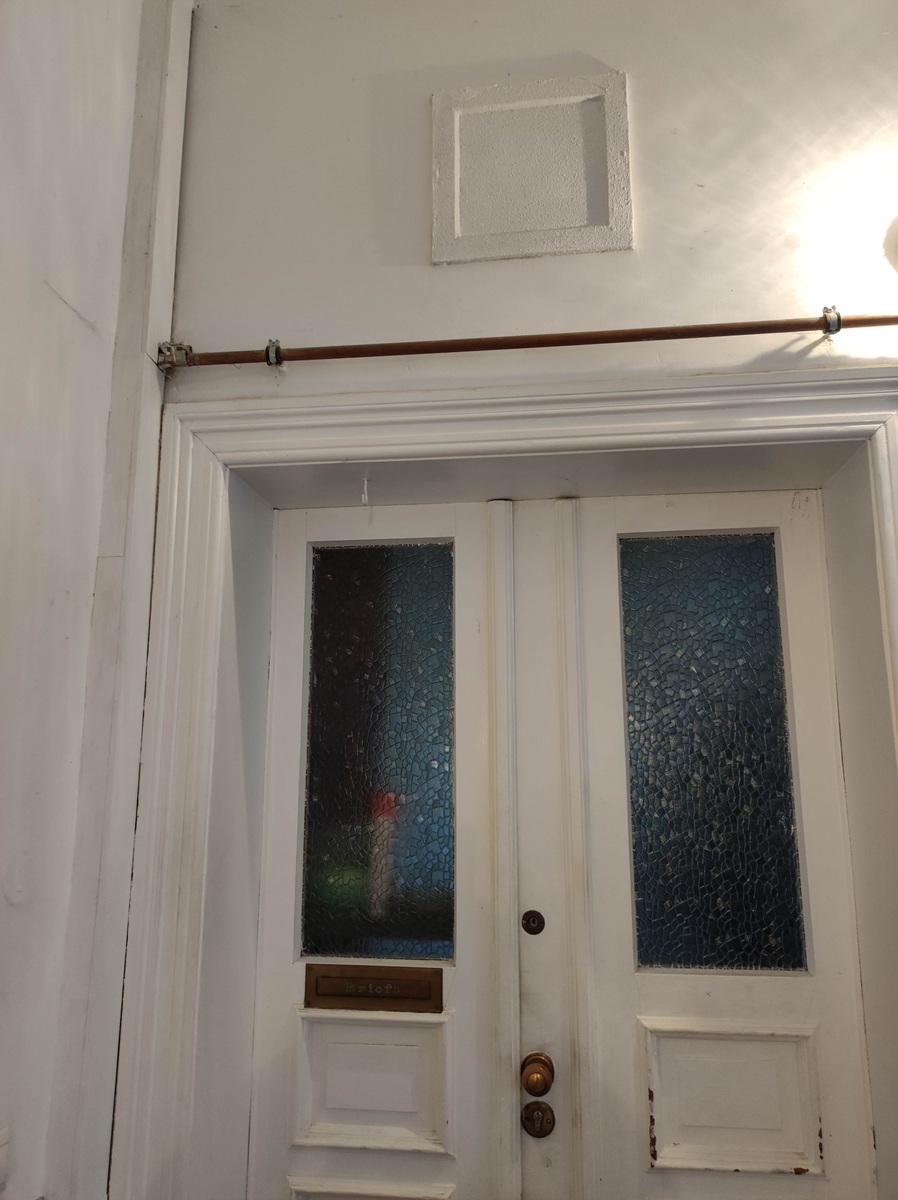

Wenn man es geschickt anstellt, ist so ein Gerät mit einem Schlauch gar
nicht so schlecht!
Ich habe beispielsweise den Schlauch dicht an einen Wandauslass
angeschlossen (wie für einen Dunstabzug), so dass kein Fenster oder
ähnliches offen steht, wo warme Luft eindringen könnte.
Gleichzeitig erfolgt der Zuzug der "frischen" Luft durch den Keller.
Der Unterdruck führt dazu, dass durch mehrere Räume der kühle Luftstrom
aus dem Keller fließt.
Da das Gerät selbst so im Türrahmen steht, dass der Einzug von der
"warmen" Seite erfolgt, wird auch nur wenig kalte Luft für die Kühlung
des Geräts selbst verbraucht.
Im Erdgeschoss reicht mir das und ich habe damit drei Räume kühl und
gleichzeitig belüftet.
Im ersten Stock habe ich jedoch ein Splitgerät, hier wird es halt nur in
diesem einen Raum kühl und man muss die Türen stets schließen.
Es ist letztlich eine Frage der Betrachtungsweise in meinem Falle.
Sicherlich schafft es das Splitgerät diesen einen Raum effizienter zu
kühlen, dafür erreiche ich mit dem Schlauchgerät ein kühles Erdgeschoss.
Eines will ich aber nicht unterschlagen: Geht es um ein Schlafzimmer,
immer nur ein Splitgerät einsetzen! Der Kompressor im Innenraum ist
sonst vermutlich schlafend nur mit Ohrenstöpsel zu ertragen.
Wieso man in diese mobilen Klimageräte keine leisen Kompressoren wie in
Kühlschränken einbaut, verstehe ich nicht - alle Geräte, die ich kenne,
sind so laut wie Druckluftkompressoren für die Werkstatt.

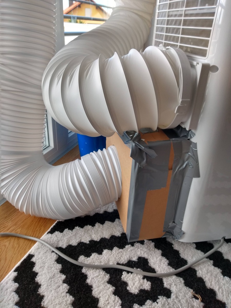

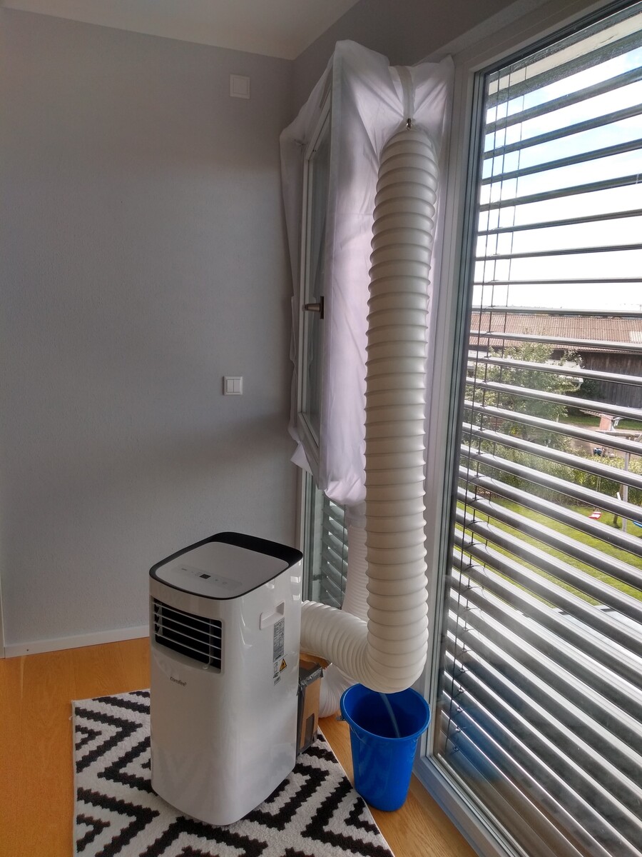

übrigens kann man die meisten günstigen 1-Schlauch Kühlgeräte mit etwas
Pappe und Gaffa zum Zweischlauch umbauen.
Funktioniert 1A.
Ich kühle zwar über die Wärmepumpe und FBH, aber damit bekommt man die
Luftfeuchte nicht weg. Daher noch ein Kühlgerät im Flur und mit offenen
Türen verteilt sich das...
Läuft alles natürlich nur tagsüber mit eigenem PV-Strom.
von Schlaumaier (Gast)
Genau das ist das Problem was ich oben meinte.  Ohne Selbstbau geht das
nicht.

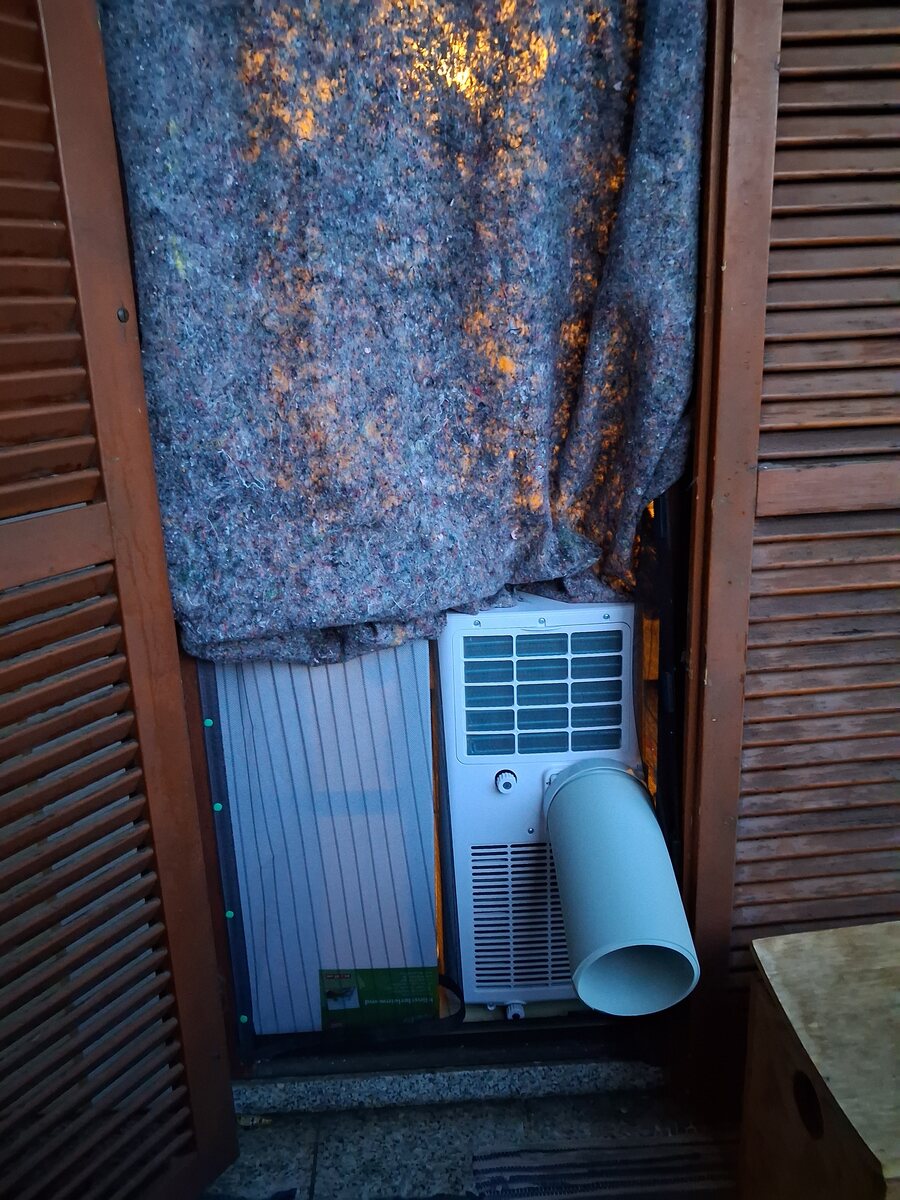

Ich plane einen "Umbau" unseres Monoblock auf Zweischlauch. Ich würde
gern von außen aus dem Keller Zuluft beziehen. Eignet sich dieses
Gebläse vom Luftmengendurchsatz, und wichtigste Frage, wie laut ist das
Teil? Gibt's Alternativen (Innenrohrlüfter) die leise aber großvolumig
bewegen?
https://www.amazon.de/ARBGO-Bauventilator-Staubabsaugung-Geschwindigkeit-Getreidelager/dp/B0DRYB9VVQ

Alexander schrieb:
> Ich würde
Hobbyschimmelzüchter.
von Ove M. (Firma: ;-) gibt es auch) (hasenstall)
Schimmelzüchter, genau!
Ziehst du die kalte Luft aus dem Keller, strömt dort warme Luft nach.
Die warme Luft trägt Wasser mit sich, kühlt ab und kann dann nur noch
ein Teil des Wassers tragen. Die Differenz geht in deinen Keller, Boden
und Wände werden nass! Der Schimmel freut sich.
Wer’s nicht glaubt soll sich bitte fragen, warum es bei Klimaanlagen
einen Wasserablauf oder Wasserfangbehälter gibt.
Das Prinzip gleicht einem kalten Spiegel im kleinen Bad nach dem
Duschen.
Viele Grüsse Ove
Edit: Schreibfehler beseitigt.

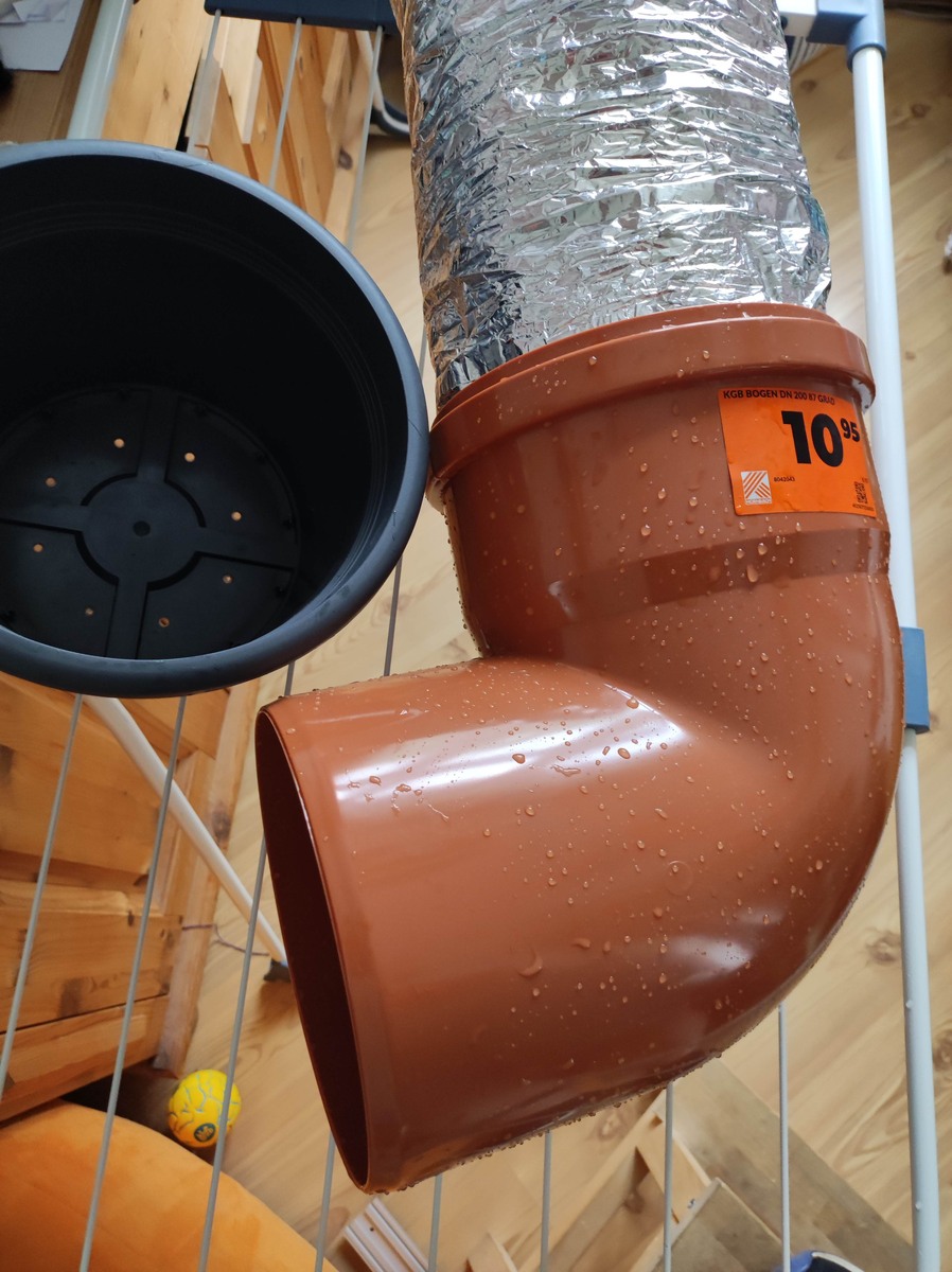

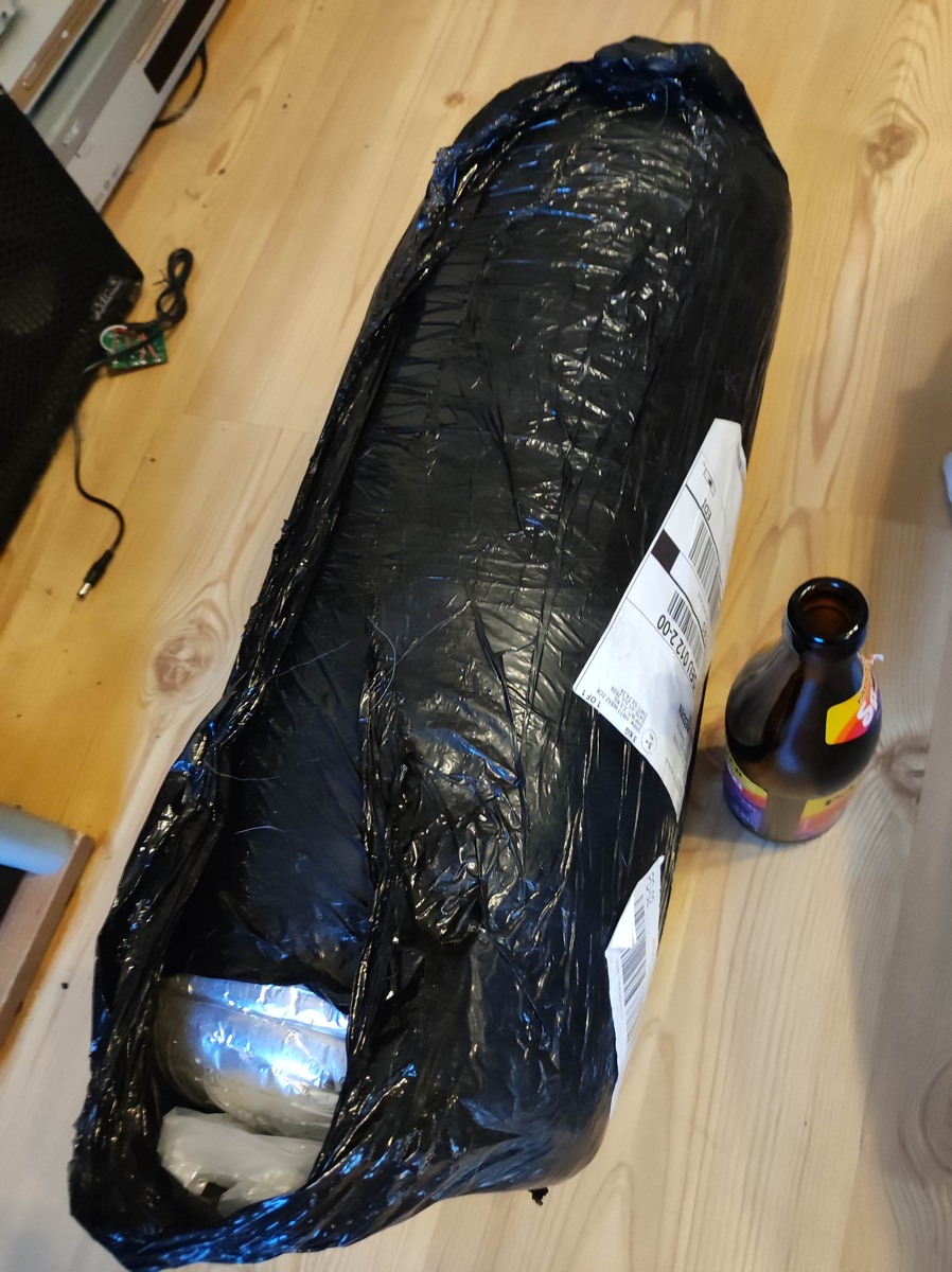

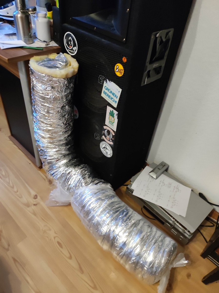

Zu blöd einen Schlauch zu finden. Gibt's die noch irgendwo günstiger?
Ich brauche min. 4m Länge mit Außendurchmesser 150mm, aber Polypropylen
(kein PVC)
Abwasserrohr Flexrohr Wellrohr Leerrohr ungeschlitzt mit dem Durchmesser
scheint auch nicht billiger zu sein.
https://www.ebay.de/itm/336564435455
von H. H. (hhinz)
Alexander schrieb:
> min. 4m Länge
Die nächste Schnapsidee.
von Alexander (alecxs)
Geht nicht anders. Bringt Isolieren was?
https://www.ebay.de/itm/198184389859
von Gunnar F. (gufi36)
Isolierung.

Ich habe das so gelöst, es wird Frischkuft
gekühlt in den Raum geblasen...
Die warme Luft wird aus dem Raum gedrückt,
daher habe ich in kurzer Zeit frische
und kühle Luft im Raum...
Es wird keine Luft durch die Badzimmerentlüftung oder durch
Türritzen angesaugt...
Im Moment ist das noch eine Versuchsanordnung mit Malerflies,
aber der Effekt ist wesentlich besser als innen einen Sog
zu erzeugen, die Luft ist frisch...
Nach einiger Zeit schließe ich die Balkontür...
Hat halt das gleiche Problem: Funktioniert ganz gut bei 28-30°C
Aussentemperatur. Wenn aber die "Frischluft" schon 38°C hat, dann wird
sie auf vielleicht noch 16-20°C abgekühlt, 3/4 der Kühlleistung brauchst
du um sie erst mal auf die Ist Temperatur im Raum abzukühlen, nur der
Rest kühlt sie unter die Raumtemperatur und kühlt damit den Raum.
Effizient wird eine Klimaanlage nur wenn sie getrennte Luftkreisläufe
für den Verdampfer (innen) und den Kondensator (aussen) hat.
von Jörg K. (joergk)
Genau so!
Habe unserer Auszubildenden ein gebrauchtes Einschlauchgerät geschenkt
und sie einen Kasten mit Schlauchanschluss für die Abwärmezuluftseite
bauen lassen.
Da 150mm-Schläuche im Baumarkt gerade ausverkauft waren hat sie das
Gerät zuerst als Einschlauch- und 1 Woche später dann als

April April. Das Foto zeigt den Innenraum und keinen Außenbereich.
Alexander schrieb:
> Im Winter als Heizung.
Nach dem Umbau als Zweischlauchgerät, ist das möglich. Was nicht so
schön ist, dass man dazu ersmal alle Schläuche umhängen muss an die
anderen Öffnungen.
Mani W. schrieb:
> Schreib nicht immer Blödsinn!
So ist es diesmal nicht.

Alexander schrieb:
> Mani kann das Gerät einfach umdrehen. Ich bräuchte Dreischlauch. Wobei
> eher vier, der Luftdurchsatz für das Raumgebläse ist vermutlich größer.
Du weist auch nicht, was Du schreibst!
Oh ja, der dritte Schlauch, siehe Bild.
Nick schrieb:
> Man kann ja mal versuchshalber den Kühlschrank in die Mitte des Zimmers
> stellen, die Tür öffnen und hoffen, dass es kälter wird.
Das wird es, wenn Du den Kühlschrank aus dem Bild in die Mitte stellst
nachdem Du den Stecker aus der Steckdose gezogen hast.
Wie hättet ihr erwartet werden 5m von dem schlauch geliefert? Ich hab
Angst es auszupacken, gleich so wie es ist zurück schicken?
Fest zusammen gedrückt, wie eine Matratze.
Alter! Ich mach das jetzt auf.

Das sind die kürzesten 5m die ich jemals gesehen habe!
Musst halt ein wenig in die Länge ziehen...

Hat jemand ne Idee für ein wetterfestes passendes Endstück für den
Schlauch, damit im Winter kein Regen in die Dämmwolle einzieht? Oder
gleich noch einen PE Schlauch einziehen mit vernünftigen Endstücken?
DN200 mit Blindstutzen und DN150 Rohrstücken ineinander basteln könnte
gehen.
von Michael B. (laberkopp)
Ja sowas hatte ich eben im Baumarkt schon in der Hand. Nur den Schlauch
bekommt man da nicht ran, das ist nur eine Blende. Hab dann sowas
gefunden. Der Blumentopf kommt ans andere Ende.
Aber wir haben im Treppenhaus so eine Klappe zur Wohnung, da könnte ich
das Gitter dran machen. Dann kommt die Zuluft aus dem Treppenhaus.
Tolle Idee.
Weiß Deine Hausratsversicherung, daß Du eigentlich gar keine Wohnungstür
hast?
