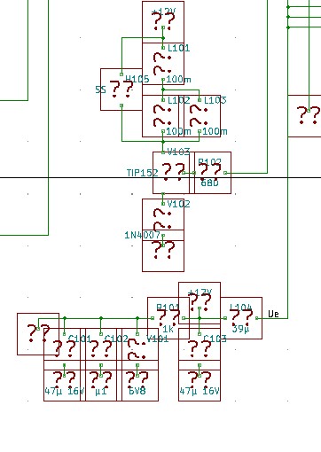

Kicad findet die Bibliotheken nicht, obwohl sie richtig in der Liste
eingetragen sind. Auch die -cache.lib wird nicht gelesen.

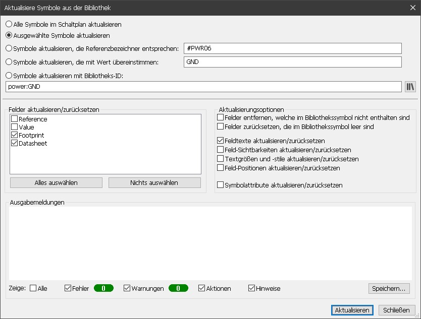

Wenn ich dann im Schaltplan einzelne Symbole auswähle und richtig
zuordne, kann ich die Auswahl nicht bestätigen/aktualisieren.

Ich hatte mal die selbe Meldung wie Oeffnen_02.jpg. Bei mir hats dann
geklappt.
Hast du die entsprechenden Bibliotheken in der globalen Liste
hinzugefügt? Ich nehme an, dass alte Schemas die projektspezifische
Bibliotheksliste verwenden.

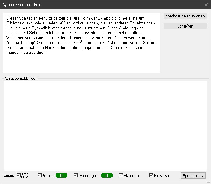

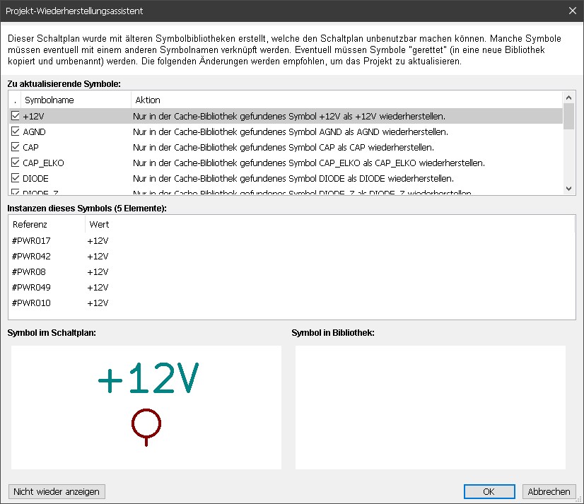

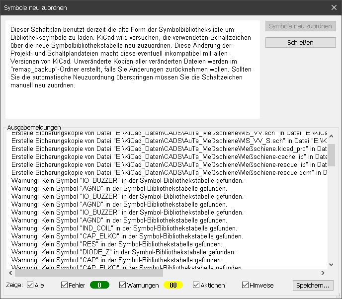

OP #7105740
Ok, Problem gelöst!
Ich hatte nach dem Umstieg auf die Version 6 die alten Bibliotheken mit
der Dateiendung .lib in einen Backup-Ordner verschoben. Offenbar
benötigt KiCad  6 aber eben diese alten Bibliotheken um die
Schaltplan-Dateien zu konvertieren.
Zurückkopiert und alles funktioniert.
