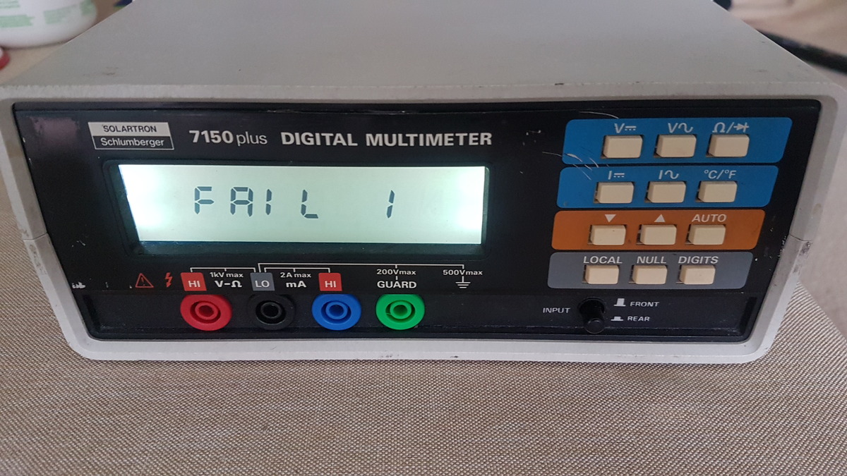

Mein Multimeter will nicht mehr - zeigt Fail 1.
Eventuell nur eine Kleinigkeit, Bauteilalterung etc.
Mir fehlt die Zeit und das notwendiges "Handwerkszeug" für
eine Fehlersuche und Reparatur.
Unterlagen gibt es im Web,für einen Profi u.U. eine Kleinigkeit.
Ich sage mal 150 Euro plus Porto, da das Gerät ansonsten noch in einen
guten Zustand ist (siehe Foto).

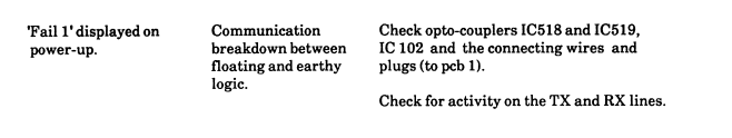

Frank G. schrieb:
> Kommunikation unterbrochen. Verbindungskabel und Optokoppler prüfen.
Naja, das kann alles mögliche sein. Offensichtlich kommuniziert der
Analogteil nicht mehr mit dem Digitalteil.
