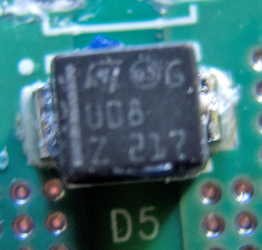

kann mir jemand von euch sagen, was das für Diode ist, im Netz und beim
Hersteller habe ich nichts gefunden. Die Diode ist defekt, hat im
ausgelöteten zustand Beidseitig 0 Ohm. Sorry für das schlechte Foto.
Vielen Dank im Voraus.
Gruß Eddy
OP #7106251
Vielen Dank für deine schnelle Unterstützung. Habe provisorisch
bedratete eingelötet, da verfügbar, aber das war nicht der einzige
Fehler. Die Hilfsspannungen 3,3V und 5V "pulsieren", mal sehen ob noch
ein anderer Kurzschluss vorliegt.
