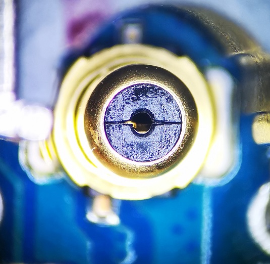

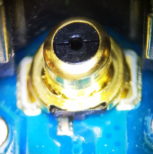

Guten Tag zusammen, Kennt jemand die Bezeichnung von diesem HF Connector? Ich finde beim gurgeln einfach nicht diese Bauform. Der Connector ist 4mm hoch und weiblich. Beste Grüsse Tom

Guten Tag zusammen, Kennt jemand die Bezeichnung von diesem HF Connector? Ich finde beim gurgeln einfach nicht diese Bauform. Der Connector ist 4mm hoch und weiblich. Beste Grüsse Tom Conni schrieb: > Der Connector ist 4mm hoch und weiblich. Durchmesser am zylindrischen Teil wäre besser.
#7106706
Walter T. schrieb: > Conni schrieb: >> Der Connector ist 4mm hoch und weiblich. > > Durchmesser am zylindrischen Teil wäre besser. und ne seitliche ansicht. wenn man es nicht fotografieren kann, kann man ja ne skizzenhafte zeichnung anfertigen. ich tippe da was aus dem miniatur coaxial umfeld (SMB, MMCX) https://en.wikipedia.org/wiki/MMCX_connector
#7107177
https://in.rsdelivers.com/product/hirose/ms-14701/hirose-coaxial-connector-with-switch-jack/1617645 3.9mm hoch Antwort schreiben |
