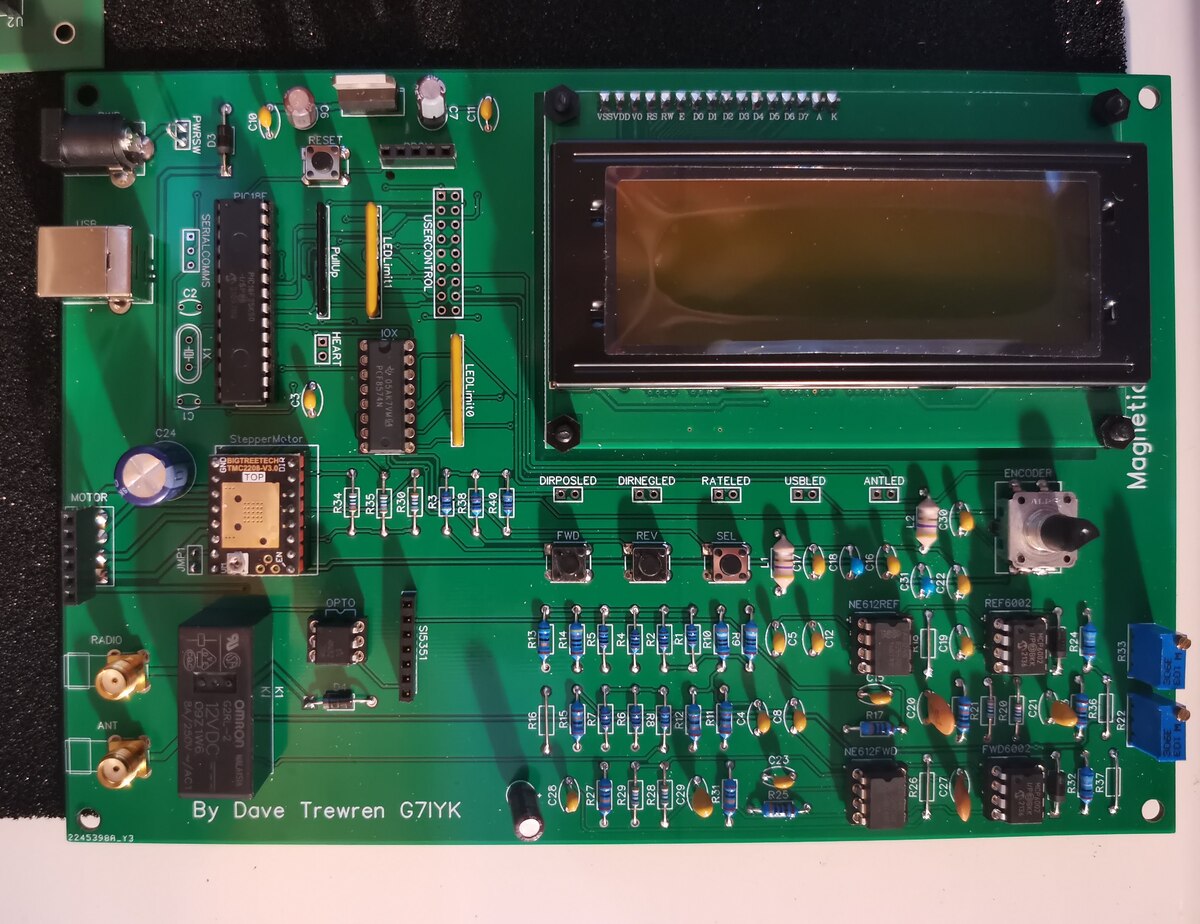

Nachbau von diesem Projekt hier:
https://www.instructables.com/Magnetic-Loop-Antenna-Automated-Tuner/
Der Tuner funktioniert erstaunlich gut. Mit einem RigExpert nachgemessen
ist die Antenne durch den Tuner wirklich Spot On eingestellt.
Im Design von Dave ist ein kleiner Fehler drin: Er benutzt einen
Optokoppler (Darlington Typ) um das Relais zu schalten, aber hat den
Widerstand für die Diode falsch dimensioniert, sodass ab und zu das
Relais nicht schalten wollte. Da es ein Widerstandsarray war, habe ich
kurzerhand einfach einen SMD Wiederstand auf die Unterseite der Platine
gepackt um den Strom ausreichend zu erhöhen. Damit schaltet das Relais
nun auch zuverlässig.
Ansonsten ist das 1 zu 1 Daves Aufbau und seine Software.
Tuner funktioniert einwandfrei.
PCB, PIC und die Mischer habe ich von Dave gekauft, die restlichen Teile
von Reichelt und eBay. Waren in Summe 140€
Abzugeben zum Selbstkostenpreis von 140€ plus Porto

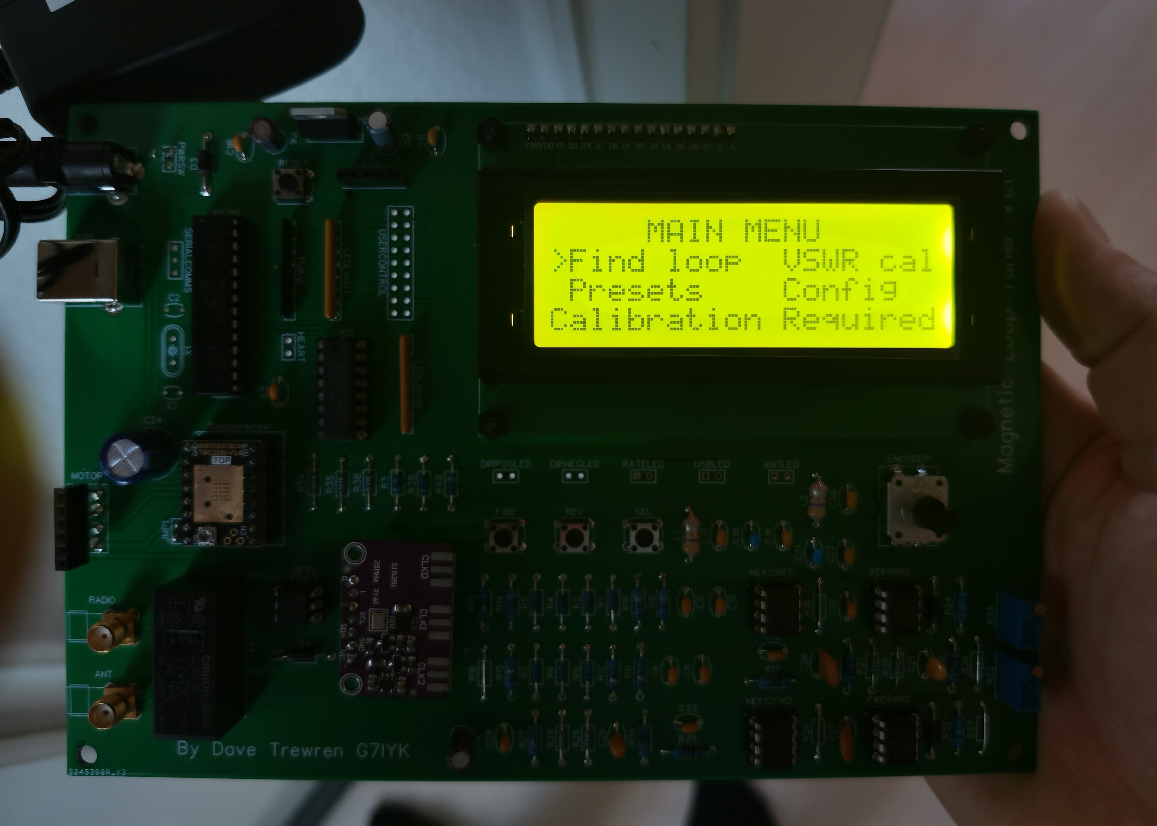

edit ich sehe gerade ich habe da noch den Silent TMC Stepper Driver
vergessen mit in den Preis einzurechnen. Der ist in dem Fall dann
geschenkt. Damit läuft ein Schrittmotor leise und ohne quietschen
edit2 das Si5351 DDS Modul ist natürlich auch dabei, ist hier auf dem
Bild nur nicht gesteckt.
