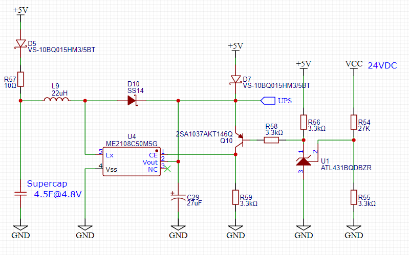

Im Anhang habe ich ein Bild einer Schaltung für meine USV. Das Ziel ist
es, meinen Raspberry für einige Sekunden nach Stromunterbruch weiter mit
Strom zu versorgen und während dieser Zeit ordnungsgemäss
runterzufahren.
VCC = 24V, +5V = 5V-Versorungsspannung über LM2596. UPS =
5V-Notversorgung
Mein Ziel ist es, dass bei einer Spannung von unter 20V der Transistor
Q10 zum leiten gebracht wird, damit der Spannungsregler U4 die
Stromversorgung überbrücken kann. Der Spannungsregler wird von einem
Goldcap mit Strom versorgt. Der Goldcap lädt sich über die reguläre 5V
Spannung des LM2596 auf.
Funktioniert diese Schaltung so? Was muss ich ändern?
