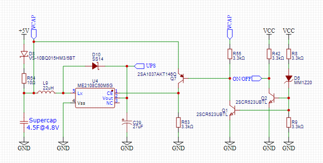

Ich habe für meinen Rapsberry Pi 3A+ eine USV-Schaltung erstellt. Ich
wollte fragen ob sie so funktionieren kann:
Ich würde mich sehr freuen, wenn jemand meine Schaltung überprüfen
könnte. Ich weiß, sie ist ein bisschen schwer zu lesen, aber es tut mir
leid. Ich bin ein blutiger Anfänger in der Erstellung von Schaltungen.
Die USV wird von einem 4,5-F-Superkondensator gespeist, um meinen
Raspberry Pi 15-20 Sekunden nach dem Trennen der 24-V-Versorgung (VCC)
mit Strom zu versorgen.
Folgende Signale sind wichtig: VCC = 24 V /// +5V = 5,15 V von meinem
einstellbaren LM2596-Regler zur Versorgung meines Raspberrys im
"Normalmodus" /// VCAP = Spannung meines Superkondensators /// UPS =
Ausgangsspannung zur Versorgung meines Raspberrys nachdem die
24V-Versorungsspannung ausgeschaltet wurde /// ON/OFF = Ein- und
Ausschalten des adjustables LM2596
Wie ich will, wie es funktioniert: Wenn jemand die Versorungsspannung
trennt und die Spannung unter die Zenerspannung von 20 V fällt, wird der
LM2596 durch das "ON/OFF"-Signal heruntergefahren. Über einen weiteren
Transistor Q1 und Q7 nutze ich die "VCAP"-Spannung, um den
Spannungsregler U4 einzuschalten, der dann die "UPS"-Spannung auf 5 V
regelt, um den Raspberry Pi für einige Sekunden mit Strom zu versorgen.
Der Superkondensator wird vom 5-V-Ausgang meines LM2596 mit Strom
versorgt. Logischerweise kann der Superkondensator nur geladen werden,
wenn der LM2596 eingeschaltet ist. Und das passiert nur, wenn die
Spannung meines Netzteils (VCC) über der Zenerspannung von 20 V liegt.
Meine Idee war, dass, wenn ich den Superkondensator direkt parallel zu
meinen 5 V des LM2596 schalte, die Spannung mit der Zeit auf 0V fällt,
wenn die Supercaps entladen werden. Also habe ich den zweiten
Spannungsregler verwendet, der am Ausgang 0.9 bis 5V auf stabile 5V
regeln kann.
Ich hoffe, jemand kann meine Schaltung überprüfen. Wenn Sie irgendwelche
Ratschläge haben, würde ich schätzen.
Vielen Dank
Gast #7107450
Manuel N. schrieb:
> Ich wollte fragen ob sie so funktionieren kann:
Nein.
Wenn Q1 einschaltet, entlädt er über die Basis von Q7 den GoldCap
sofort.
Ob Q1 aber einschalten kann  obliegt dem Zufall, fa er direkt parallel
zu Q2 liegt: der Transistor mit herstellungsbedingt niedrigerer UBE
gewinnt.
Ausserdem müssten wohl UPS mit +5V verbunden werden, dann lädt sich der
Superkondensator aus seiner eigenen Spannung auf und wird nie leer,
geil.
Deine Schaltung hat also einige Probleme.

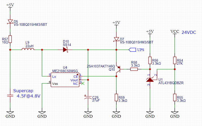

Gast #7107756
Manuel N. schrieb:
> Habe nochmals eine Schaltung gemacht. Ist diese besser? Ich freue
> mich über tipps/hinweise
Besser.
5V ist uber eine Diode mit UPS verbunden, und es wird beachtet dass ein
TL431 nicht ganz auf 0 regeln kann.
Ob CE schnell genug geschaltet wird und der Schaltregler schnell genug
hochläuft um die seinerseits UPS dein Einschaltsignal aus UPS zu
erhalten, kann ich nicht beurteilen.
Jedenfalls ist es immer schlecht, das Einschaltsignsl aus dem
Ausgangssignal abzuleiten.
