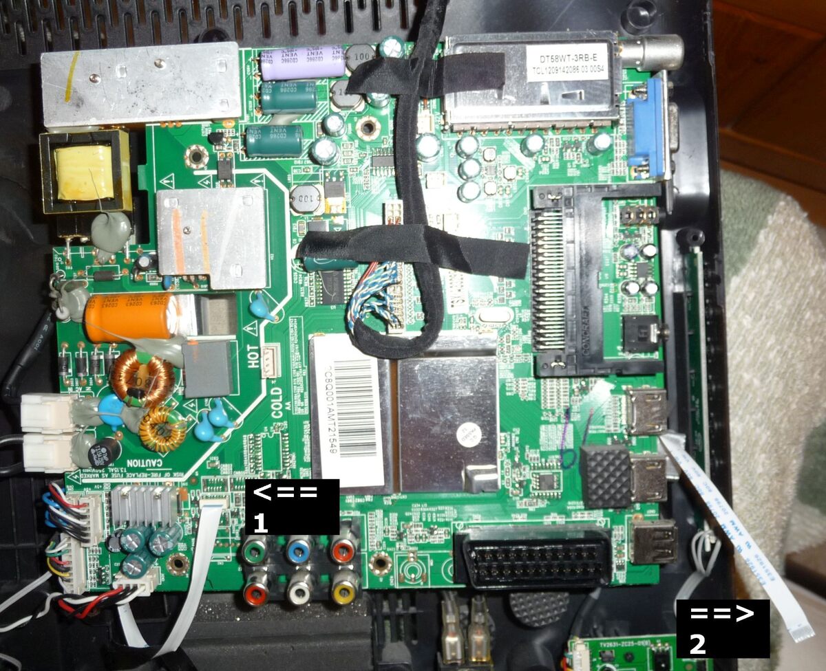

Flachbandkabel von Terris LED TV 2242 kürzen?
Gast #7108392
Bei der Demontage des Flachbandkabels gingen die blauen Endfahnen ab.
Bekam einen toten Terris LED TV 2242 - aufgeschraubt und nachgeschaut:
- Display getrennt - 2 Kabel, davon ein Flachband
- Platine inspiziert
- Spannungen gemessen - alles da.
Das Flachbandkabelende an der Platine ließ sich noch um zwei mm
einschieben.
Test: OK - Sender eingestellt, am nächsten Tag wieder tot.

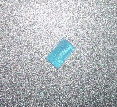

Wieder aufgeschraubt, Flachbandkabel hat sich beim Trennen zerlegt, die
blauen aufgeklebten Kunststoffscheiben gingen ab, mit Sekundenkleber
fixiert und eingeführt.
Neuer Versuch - tot.

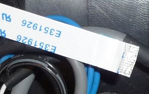

Inspiziert, Kontakte waren etwas schräg, dann korrigiert und die
gequälten Enden um zwei mm gekürzt.
Jetzt geht nur noch die Hintergrundbeleuchtung an.
Weiß jetzt nicht weiter wonach ich wo suchen soll bzw. obs reparabel
ist.
Wie heisst denn diese weiße Leitung mit den blauen Endplatten an der
Kontaktrückseite,
-12-polig
-Raster ca. 0,5 mm
-Gesamtlänge 40 cm
Zwei cm wären ja noch da, aber kann ich die bestehende Leitung
reparieren aka abschaben und verzinnen - oder evtl. eine Leitung die
länger ist besorgen und auf 40 cm kürzen und wo bekomm ich die?
#7108395
Da fummelt man nicht herum, sondern kauft sich ein passendes Kabel.
Mit "ungefähr" 0.5mm kommst Du allerdings nicht weiter.
Auch solltest Du schauen ob die Kontakte auf den beiden Seiten des
Kabels gegenüberliegend sind oder nicht.
Ansonsten: Stichwort zum Suchen ist: FFC
Bspl.
https://de.rs-online.com/web/c/kabel-und-drahte/platinen-verbindungskabel-und-flachbandkabel/flachbandkabel/?searchTerm=ffc&applied-dimensions=4294870558,4294857686

also:
- ca. 0,5 mm optisch geschätzt in Ermangelung - kommt hin, danke
- Kontakte sind gleichseitig, danke für den Hinweis
- FFC, OK Danke zum dritten!
RS hat für 0,5 mm RM nur zu kurze 20 cm , Farnell hat in der Länge 50 cm
nur 1 mm Raster nennt diese FFC/FPC - damit komm ich evtl. weiter bei
der Suche.
Ich brauch 40cm, könnte dann zwei RS 20 cm verstückeln - ist aber
genauso ein Murks wie ich den vorhatte mit dem Abschaben der bestehenden
Leitung und ankleben von blauen Endplatten, oder?
