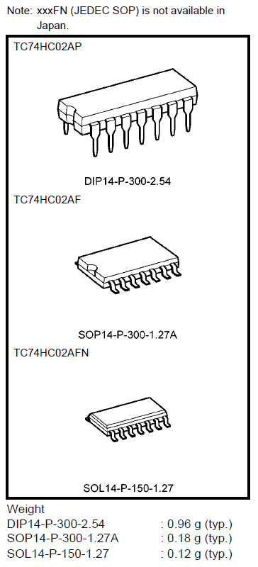

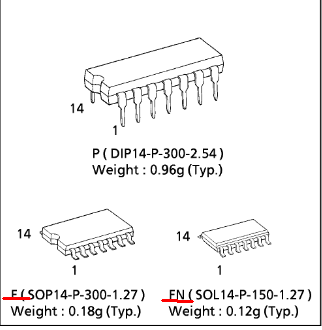

Patrick L. schrieb:
> Gehäuse ;-)
Das ist schon das F im AF.
HP C. schrieb:
> gibt es bei den Distributoren auch als ...AF, ...AF(N) und ... AF(F).
Ein paar Links wären da ganz praktisch...
Aber ich würde jetzt erst mal einen Blick auf die Verpackung werfen:
Tube? Reel? Bulk?
Reel: https://www.arrow.de/products/tc74hc02af-elf/toshiba
Tube: https://www.arrow.com/en/products/tc74hc02af-f/toshiba
