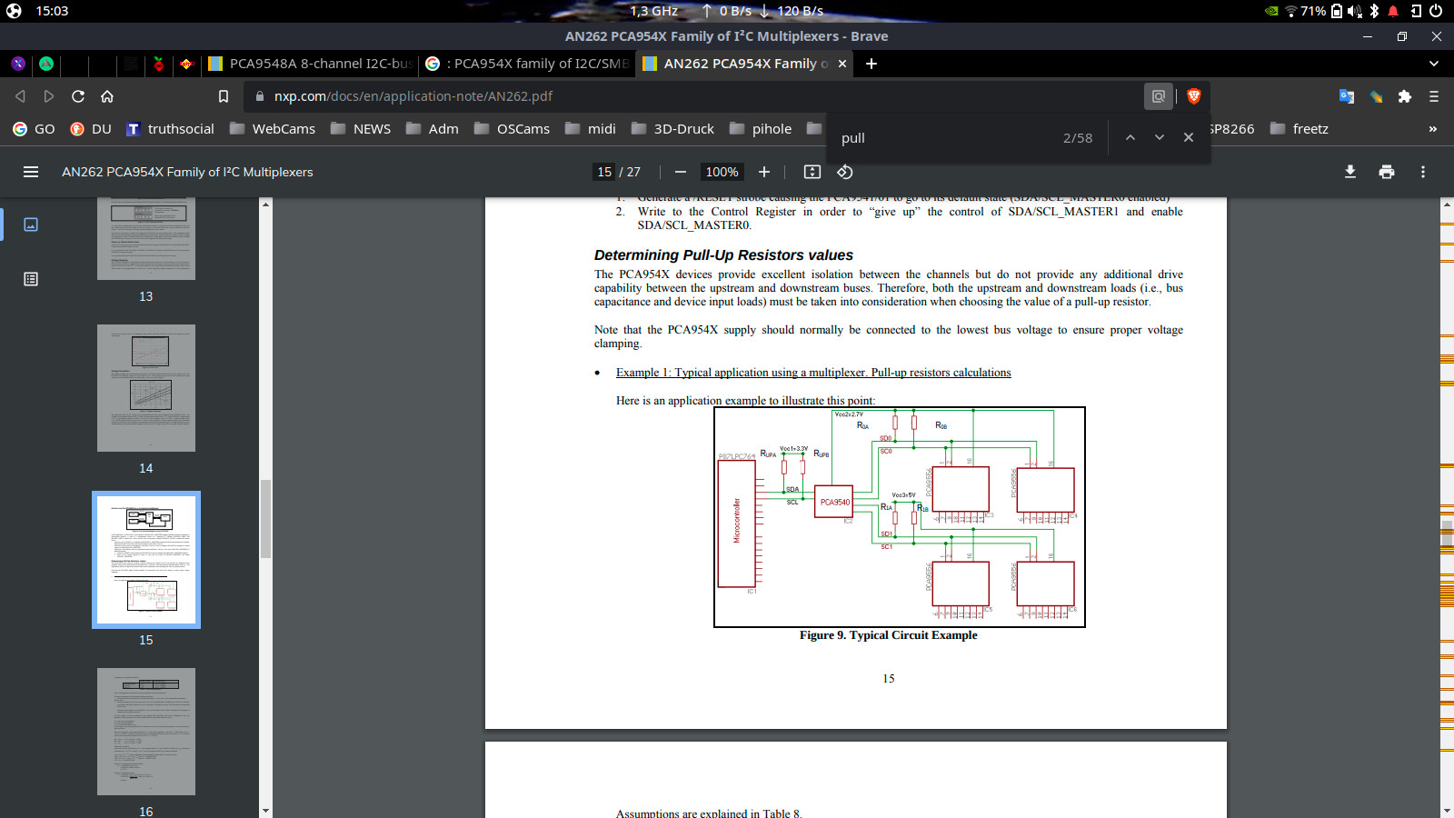

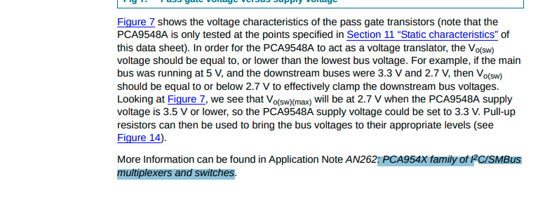

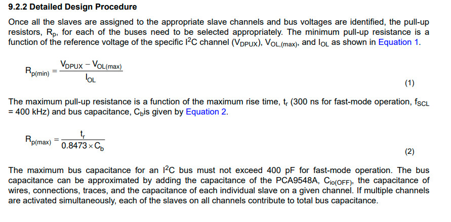

das Datenblatt schweigt sich leider total aus: Wie groß sollen auf der
gemultiplexten Seite die Pullups sein? Auf aktueller Hardware sind 10k
verbaut, aber ich habe das dumpfe Gefühl, dass das zu wenig ist, weil
sehr störempfindlich. Vbus = 5V. Üblicherweise nehme ich dafür 5,1k.
