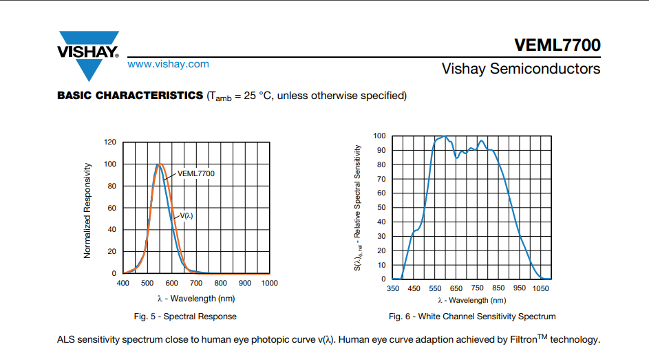

Grüßli an alle!
Ich bin auf meine Suche nach einem Helligkeitssensor auf den VEML7700
gestoßen.
Dabei ist mit die "Spectral Response" seltsam aufgefallen.
Der erste Graph scheint ja die Empfindlichkeit des Menschlichen Auge
wiederzugeben.
Auf dem zweiten Graph ist dann aber die ganze Bandbreite "sensitiv". Wie
kommt das?
Meine Vermutung ist dass die Diode quasi das ganze Spektrum "sieht"
sowie auf dem Bild 2, per Code jedoch einige Wellenlänge "gedämpft"
werden. (Da es einen Befehl gibt um den "White Channel" auszugeben.)
Verstehe ich das so richtig?

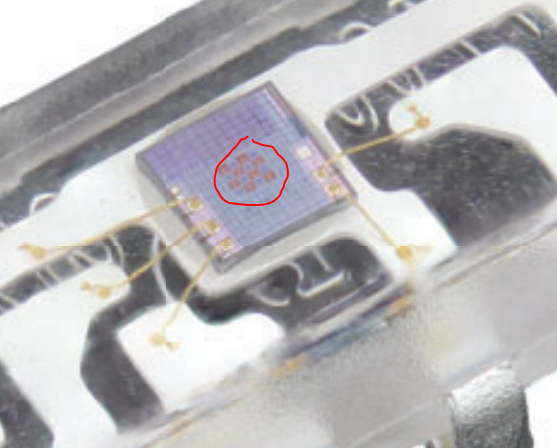

#7113464
Patrick C. schrieb:
> Ich denke eher das es 8 dioden gibt mit white filter und 8 mit
> Augen-filter
Sieht so aus.
Anscheinend hat man die schlechte Blauempfindlichkeit  des Siliziums an
den rötlichen Stellen mit einem Fluoreszenzfarbstoff angehoben.
