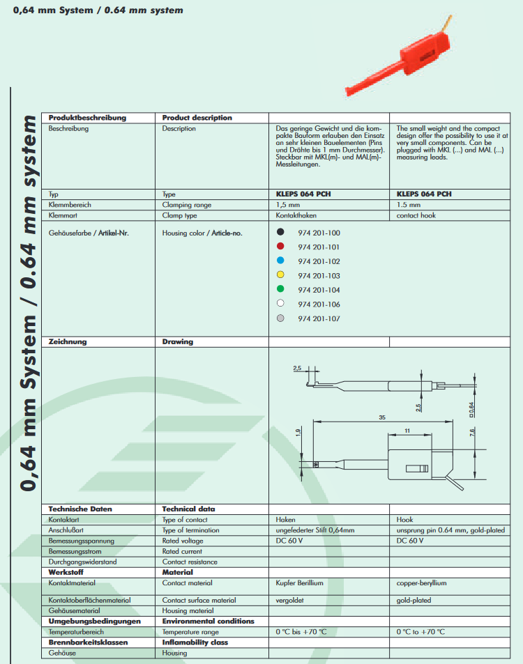

ich interessiere mich für diese kleinen Klemmprüfspitzen von Hirschmann
für meinen Bauteiletester. Ich verstehe aber die Anschlussart nicht
richtig. Was sind MKL(m)- und MAL(m)-Messleitungen? Ich verstehe es so,
dass diese Spitzen unter dem Drücker einen Pin mit 0.64 mm Durchmesser
haben, an den man die Messleitung anschließt. Auf so einen Pin würde
doch einfach das draufpassen, was ich als Jumper- oder Dupont-Kabel
kenne. Meinen die sowas?
