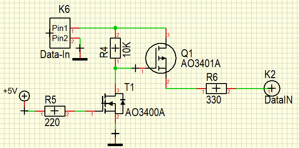

Moin,
für eine kleine Bastelei sollen ein paar Module mit WS2812B
zusammengesteckt werden können.
Die Netzteile sind extra, daher können doofe Nutzer daten vor Power
anschließen. Das ist sicher nicht toll für die ICs, deshalb hab ich mir
gedacht, ich sperre die Datenleitung, bis die Versorgungsspannung die
Sperre löst.
Kann das so hinhauen und/oder Schwachsinn?
Danke und merce

von Stefan F. (Gast)
LED schrieb im Beitrag #7113499:
Die Schaltung wird so nicht funktionieren. Zeichne mal die Body Diode in
Q1 ein, dann siehst du schon den gröbsten Fehler.
Für deine Zwecke gibt es ein kleines Logik IC das nur 4 Pins hat und
wenige Cent kostet. Schau dazu in
http://stefanfrings.de/mikrocontroller_buch/Einstieg%20in%20die%20Elektronik%20mit%20Mikrocontrollern%20-%20Band%202.pdf
Kapitel 9.4
Da habe ich auch Empfehlungen dieses Forums zu den Widerständen und
Stromversorgung zusammen getragen.

Stefan ⛄ F. schrieb:
> Zeichne mal die Body Diode in Q1 ein
Die ist schon eingezeichnet in Form eines kleinen Pfeiles, wie das bei
Dioden so üblich ist (und z.B. auch beim bipolaren Transistor, der ja
aus 2 Dioden besteht)...  ;-)
Ich meinte wie bei T1, dann sieht man nämlich sofort, dass der
Transistor den HIGH Pegel direkt durch reicht, was der TO mit seiner
Schaltung eigentlich verhindern wollte.
Stimmt, beim T1 ist die Bodydiode quasi 2x eingezeichnet: einmal
explizit aussen dran und 1x wie bei bipolaren Transistoren üblich im
Symbol.
Beim Q1 ist nur die implizite Version der Diode zu sehen.
Ich denke nicht, dass der Pfeil in Q2 die Body Diode darstellt, sondern
der Unterscheidung P-MOSFET versus N-MOSFET dient.
Die Body Diode wirkt nach außen wie eine parasitäre Diode zwischen
Source und Drain, und wird deswegen auch genau so eingezeichnet. Wie
jede Diode leitet auch sie ab einer gewissen Spannung auch rückwärts.
Wenn diese Spannung einigermaßen spezifiziert ist (also so dass man den
Effekt gezielt ausnutzen kann), wird das Symbol der Zenerdiode anstatt
einer normalen Diode verwendet.
Das ist zumindest der Reim, den ich mir darauf nach Vergleich
zahlreicher Datenblätter gemacht habe.
Nein, funktioniert nicht, denn an Q1 sind Drain und Source vertauscht.
Ansonsten prinzipiell ja (ich habe aber die Datenblätter der MOSFETs
nicht geprüft); den R5 kannst du einsparen. Stattdessen würde ich z.B.
1k vom Q1-Ausgang nach GND legen.
Ich würde einen SN74LVC1G125 nehmen und dessen Versorgung an die VCC der
LEDs hängen. Der verträgt auch ohne Versorgung 5V am Eingang.
von Stefan A. (king-crash)
Wenn die Leitung nicht zu lang und die Schaltfrequenz nicht zu hoch ist,
wäre ein 10k Widerstand am Eingang wohl das Einfachste. Schlimmstenfalls
können dann 500µA fließen, was der Eingang bestimmt aushält. Ist auch
einfach auszuprobieren.

von Wolfgang (Gast)
Die Schaltfrequenz ist durch die Zeitvorgaben für das Datentelegramm im
Bereich einiger Megaherz (Bandbreite wg. Pulsform) vorgegeben. Da gibt
es nicht viel drüber zu diskutieren.
Serienterminierungswiderstände sind um die 3 Zehnerpotenzen
niederohmiger und gehören dicht an den Treiber.
In dem Fall geht es aber nicht um Serienterminierung, sondern darum,
einen Eingang vor Überspannung/Strom zu beschützen.
10k erscheint mir angesichts der Frequenz allerdings arg groß. Daran
fällt grob geschätzt ein Drittel der Spannung ab. Schon mit 1kΩ sehen
die Flanken der Signale grenzwertig aus.
von Teo D. (teoderix)
Hab das mal ausprobiert, so ab 1k is Schluss mit lustig.
Muss V1/V2 gewesen sein.
Mag sein, aber die Serienterminierung ist für die dauerhafte Funktion
wichtig und hat deshalb Vorrang.
Der Schutz des Treibers und des Eingangs kann anderweitig erreicht
werden.
Man kann natürlich auch einfach den Widerstand 150 Ohm groß machen, dann
geht das noch als "Terminierung mit geringer Fehlanpassung" durch und es
fließen schon rechnerisch niemals mehr als 30 mA. Das hält der Treiber
sicher aus und wenn ich den Strom  der ESD-Diode nicht zutraue, dann
kommt die oben skizzierte Diode extern dazu.
Ja
von Hmmm... (Gast)
Ein test hat ergeben dass 30 minuten 5V auf der datenleitung und offene
Vcc leitung dem WS2812 nichts ausmachen. Der läuft nachher wieder.
Und die eigentliche Frage: fließt dabei Strom in den Din? Wieviel?
