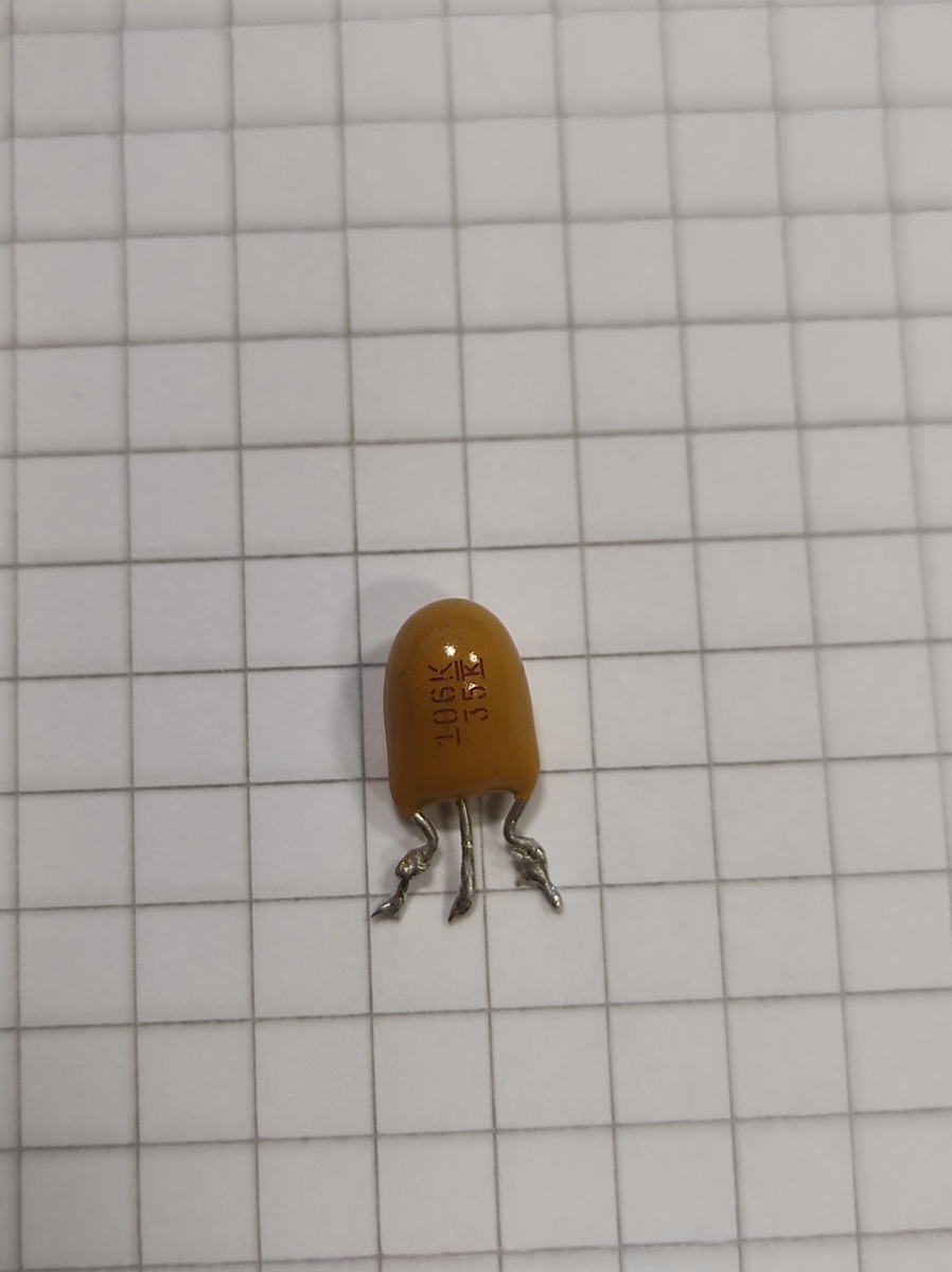

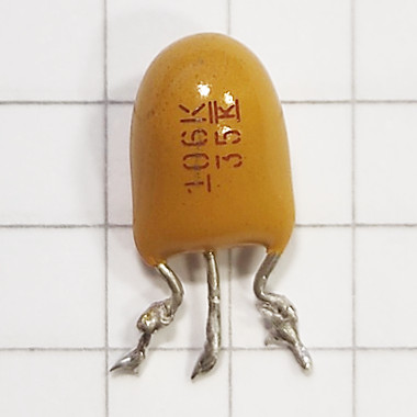

Hallo zusammen, kann mir bitte jemand helfen herauszufinden was für ein Bauteil das ist(siehe Bild) und welches Ersatzteil ich stattdessen einlöten kann. Vielen Dank Mfg
#7113794
Tantalelko von Kemet.
Beitrag #7114085 wurde von einem Moderator gelöscht.
Vielen Dank! Großen Respekt an dich!
Die zweipoligen Tantals passen da normaler Weise auch, die beiden äußeren Pins sind verbunden.
#7114395
Wolfgang R. schrieb: > Die zweipoligen Tantals passen da normaler Weise auch Ja dieses dreibein ist lediglich die 'Idiotensichere' (fail-safe insertion) Ausführung eines zweibeinigen gepolten Kondensators. Stammt wohl noch aus der zeit, als tantal als 'böse' galt ...

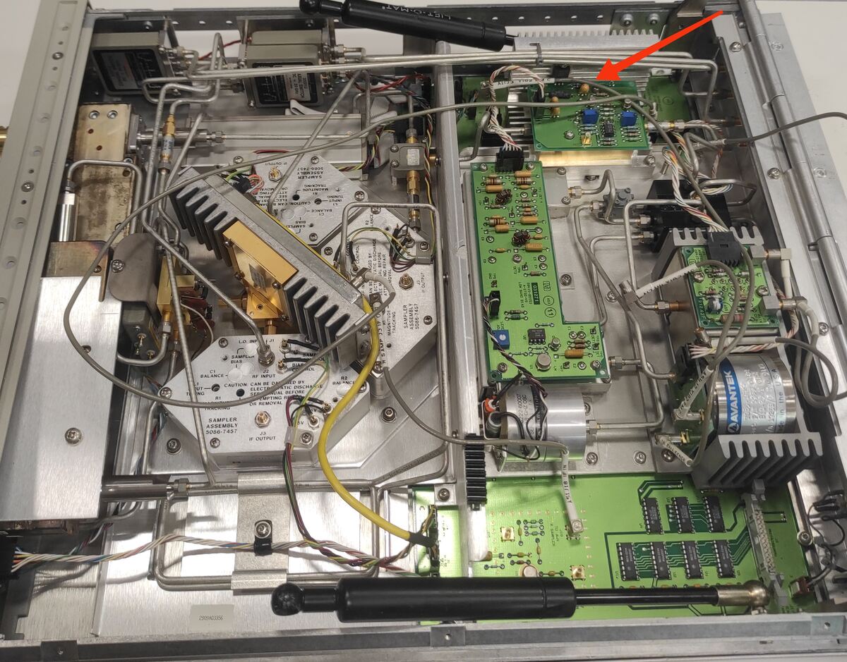

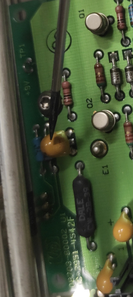

Abdul K. schrieb: > Ich als alter Knacker habe so einen Dreibeiner noch nie gesehen. Wow Ich habe es aus einem alten Netzwerkanalysator (VNA) von HP ausgebaut.

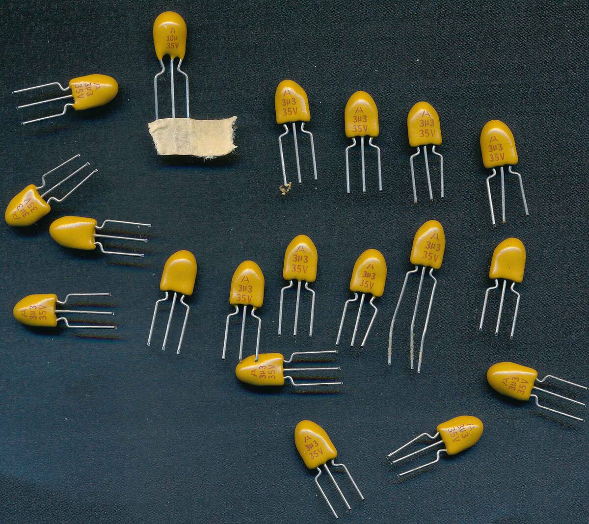

Abdul K. schrieb: > Ich als alter Knacker habe so einen Dreibeiner noch nie gesehen. Wow Hier noch ein Bild

Klaus R. schrieb: > Son Tantal hab ich auch noch nie gesehen, obwohl ich auch alles > zerpflücke, was geht. Ich auch nicht. Aber schon Einsumpfer schrieb: > Ja dieses dreibein ist lediglich die 'Idiotensichere' (fail-safe > insertion) Ausführung eines zweibeinigen gepolten Kondensators. Trotzdem bin ich froh, dass nicht JEDER Elko nur des Verpolungsschutzes wegen drei Beine hat... H. H. schrieb: > Tantalelko von Kemet. Hinz weiß einfach alles.
http://www.wolfgangrobel.de/museum/ibm5150_1.htm Da sind die zum Beispiel massenhaft verbaut...
Klaus R. schrieb: > Son Tantal hab ich auch noch nie gesehen, ... Guckst Du!
Max M. schrieb: > Hier noch ein Bild Oha, mittelschwerer HF-Rohrleitungsbau! Und aus dem Vollen gefräste Baugruppengehäuse... Ich finde den mechanischen Aufbau und die Fertigungsqualität solcher alten Geräte immer wieder äußerst beeindruckend. Da bekam der Kunde für sein vieles Geld noch richtig was geboten, dem man die Wertigkeit auch ansah. Und Gasdruckfedern fürs wartungsfreundliche Hochklappen des oberen Chassis (vermutlich mit schwerer CRT-Monitor-Einheit) waren auch noch drin...
