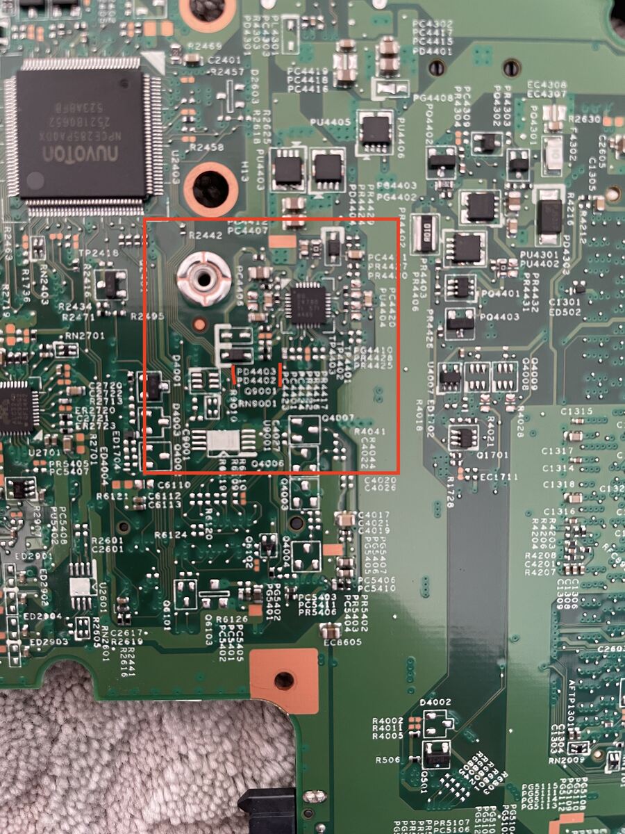

Guten Tag,
es geht um ein Mainboard mit einem bekannten Fehler.
Der Bereich ist im Foto Rot gekennzeichnet, es geht um das Bauteil
PD4403.
Dieses Bauteil soll ein 10Ohm Widerstand sein.
Ich habe zwar die Bezeichnung gefunden (auch auf dem Foto markiert), bin
mir aber mit der Zuordnung nicht sicher, welches Bauteil auf der Platine
das ist.
Kann das jemand hier im Forum erkennen und mir sagen, welches Bauteil es
ist?
Gast #7113822
Nein, "PD irgendwas" ist ganz sicher kein Widerstand.
Das ist eine Diode, und davon können zwei unmittelbar oberhalb des
Bestückungsdrucks eingelötet werden, bestückt ist aber nur die untere
der beiden (PD4402).
Die Bauteile sind eindeutig gepolt, das erkennt man auch am dickeren
Rand an der linken Seite des Rahmens um die Lötstellen.
Gast #7113824
Ferdinand A. schrieb:
> PD4403.
Sicher nicht, D steht für Diode. P für Power Sektion.
Es sind die beiden grösseren Dioden etwas links drüber, von denen 4403
unbestückt ist.
Siehe PD4404 rechts oben,  ein genau so grosses Bauteil.
OP #7113941
Hmmm. OK.
Vielleicht habe ich es auch falsch verstanden.
Im Original heißt es
"I have found the solution . After PD4403 have an resistor 10 ohm . my
resistor was 560 OHM."
Nachtrag:
Ich habe mir nun einen Zugang für einen Tag zu dem Forum gekauft, bei
dem die Lösung beschrieben ist und konnte nun das Foto des Bauteils in
groß sehen.
Gemeint ist der Widerstand unter der Beschriftung PC4407
