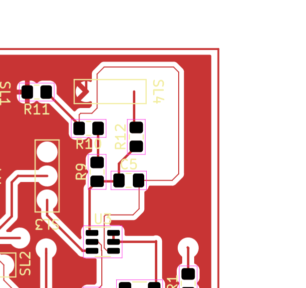

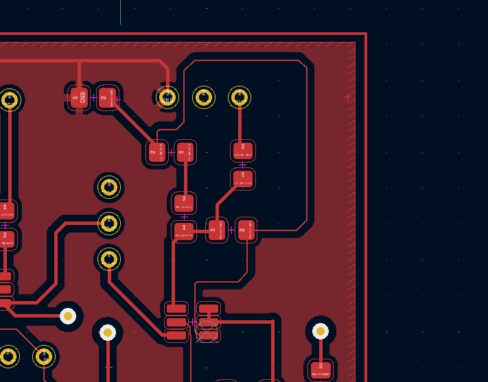

ich habe mir in Kicad ein Board erstellt und möchte nun eine
Belichtungsschablone drucken und habe ein Problem.
Ich habe alle Layer eingeschaltet und die Strukturen werden richtig
abgebildet bis auf die gelben Pads der Vias und der selbst gebastelten
3-pol Stiftleiste (siehe Bilder).
Gibt es eine Möglichkeit die gelben Pads hinzuzufügen ?
Gast #7113922
Alles raus was nicht Kupfer ist.
Schwarz drucken.
Je nach Drucker, Papier, Belichter, ergibt das ein mässig akzeptable bis
grottig schlechte Belichtungsvorlage.
Je feiner Deine Strukturen sind umso schlimmer wird das.
0,5mm sind schon nicht ganz einfach.
