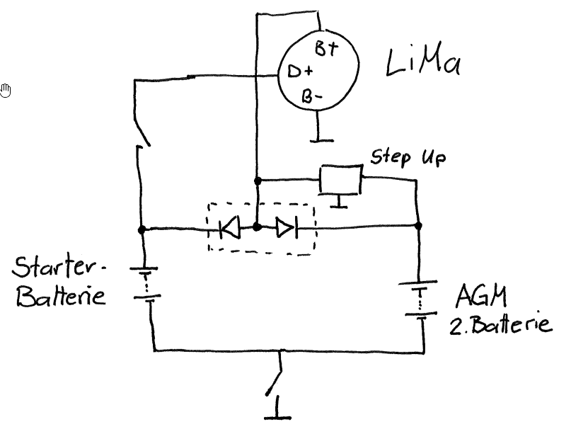

auf unserm "Fischkutter" ist bald einen neue Zweitbatterie/Lichtbatterie
fällig. Da ich mir vor 10 Jahren (und auch jetzt nur bedingt :)) ein
Hochstrom-Ladegerät zu bauen nicht zugetraut habe habe ich immer so
geladen: Die Batterie ist über Trenndiode von der Starterbatterie
getrennt, anscheinend ist die Diode in der LiMa mit einberechnet, die
Spannung geht bis 14.4 Volt Batterieseitig der Dioden. Ich habe dann
über die Diode einen Step Up gehängt, der auf 14.8V, Strombegrenzt,
geregelt hat (Zyklen-Ladeschlusspannung gemäss Datenblatt). Ist der
Strom unter 0.1A gefallen, habe ich den Step Up deaktiviert und
deaktiviert gelassen. Obwohl die Float-Ladung danach mit 14.4 V etwas
höher war als vom Hersteller empfohlen, hat die Batterie trotz
intensiver Nutzung (jeweils im Sommer) gut gehalten.
Da ich experimentierfreudig bin will ich jetzt 4S LiFePo4 einbauen,
natürlich inkl. BMS.
Nun die Frage: Denkt ihr, dass ich für die LiFePo4 nun eine Ladegerät
brauche? Je nach Zellen geben die Hersteller eine Ladeschlussspannung
zwischen 14.4V bis 14.6V an. Daran kann ich meine Schaltung anpassen.
ABER: Ich denke mal, dass die Lithium-Batterie einen bedeutend
geringeren Innenwiderstand als die Starterbatterie hat und nach einem
längeren Gebrauch beim Einschalten des Diesels entweder:
a) Starterbatterie erst mit Verzögerung geladen wird oder
b) das BMS der Lithium anspricht (das glaube ich aber weniger, das ist
auf 100A Ladestrom ausgelegt, ich denke, die LiMa wird nicht so viel
liefern).
Was meint ihr dazu?
Und: Wie funktionieren diese B2B-Ladegeräte normalerweise? Erst
Strombegrenzung, dann Boostregler, oder als Buck-Boost?
Danke und LG, Edi
(P.S. Zusatzfrage: Regeln LiMas eigentlich die Spannung auf B+ oder auf
D+? Wenn auf D+ könnte das die Erklärung sein, wieso die Dioden raus
geregelt werden...)

OP
Peter M. schrieb:
> Unverständlich. Die Lichtmaschine hat doch einen Ausgang für die
> Starterbatterie, B+ und B-. Was soll dann "über die Diode einen Step Up
> gehängt," heißen?
Ein Bild sagt mehr als 1000 Worte, siehe Anhang. Wobei ich mir nicht
mehr sicher bin, ob der DC-DC-Converter nicht auch über den
Nato-Schalter mit Masse/- verbunden wird.
> Aha, Du hast also Deine Zweitbatterie manuell aufgeladen.
Jein, nur das, was zwischen LiMa-Spannnung und den 14.8V noch übrig
blieb. 14.8V waren im Datenblatt bei zyklischer Ladung gefordert, IIRC
um Sulfatierung zu verhindern (ist aber schon >10 Jahre her).
> Unverständlich. Du hast zwei Akkus an Bord. Wer wird getauscht, Nr. 1,
> Nr.2 oder gar beide?
Der AGM/Zweitakku/Verbraucherakku soll getauscht werden, da er schon
merklich schwächelt.
Ich bin mir nicht sicher, wie sich der Strom über der Doppeldiode
verhält, denke aber, dass anhand der Diodenkennlinie viel mehr Strom zu
der Batterie fliesst, die die geringere Spannung hat?
> Klarer beschreiben, was genau getauscht werden soll.
Die rechte Batterie (wie sagt man eigentlich Batterie und nicht Akku bei
den Bleidingern? Oder ist das nur mein Eindruck?) auf der Skizze oben.
Und dann halt evtl. die Diode und der Boost-Regler durch ein Ladegerät,
hab gesehen die gibt's auch mit D+-Anschluss -> Diode unnötig und
weniger Energie wird verheizt.
LG, Edi
Hallo Eduard,
warum nicht gleich mit Schaltplan?
In meinen Augen ist Deine Konstruktion Murks, weil Dein irrelevanter
"Spaßakku" permanent parallel zur sicherheitsrelevanten Starterbatterie
geschaltet ist. Kommt zu einer leergesaugten Zweitbatterie noch eine
Last hinzu, klaust Du der Starterbatterie den Ladestrom.
Hier fehlt eine Vorrangschaltung für die Starterbatterie. Diesen Vorrang
könnte man realisieren, indem man die permanente Verbindung von B+ zum
Spaßakku auftrennt und den Step-Up mit Schalter versieht (wohl
vorhanden, aber bei Dir nicht eingezeichnet).
Der Spaßakku wird dann nur noch manuell von Dir geladen.
Deine Starterbatterie muss voll sein, damit sie auch in der Lage ist,
bei einer nächtlichen Segeltour die Bordbeleuchtung (außen!)
sicherzustellen.
Wenn der Zweitakku nur noch über den Wandler geladen wird, kannst Du ja
den maximalen Ladestrom begrenzen.
(Firma: matzetronics)

Du brauchst aber statt deiner Diodenanordnung ein Trennrelais. Das
schaltet die 2. Batterie auf den Generator, wenn die Hauptbatterie voll
ist und die Spannung zum Laden des zweiten Blocks ausreicht.
Deine Diodenanordnung hat uns auf den Yachten schon viele Probleme
bereitet. Wenn nämlich eine Batterie defekt ist, werden auch die anderen
nicht mehr geladen. Ausserdem werden die Batterien nicht richtig voll,
da die richtige Ladeschlussspannung nicht erreicht wird.
Diese Batterien machen einen guten Eindruck:
https://www.ebay.de/itm/284237497593
Ich habe selber die 30Ah und bin recht zufrieden. Leider ist wg. der
ganzen Krisen der Preis im Moment höher als vor einem halben Jahr - aber
so isses nun mal.

Naja, direkt parallel geschaltet sind die nicht, da sitzt ja noch die
Diode dazwischen. Aber ja, das mit dem Stromklau ist schon so, unter
anderem deshalb meine Fragen hier.
Erstaunlicher weise hat die Werft das damals so verdrahtet, dass die
Navigationslichter am "Spassakku" hängen und nicht an der
Starterbatterie.
So tragisch ist das allerdings auch nicht, da während der Fahrt der
Diesel läuft (Motorboot) und beim Ankern nur das Toplicht leuchtet.
LG, Edi

Guter Hinweis. Aber wird dann, sobald das Relais schaltet, nicht die
Starterbatterie in die Verbraucherbatterie "entladen"? Geht sich das mit
den Spannungen so aus, dass die Verbraucherbatterie nur von der LiMa
geladen wird?
Ich denke als Fazit werde ich ein DC-DC-Ladegerät einbauen, dass sich
über eine Schwellenspannung und nicht über den D+ zuschaltet, so ist
sichergestellt, dass die Starterbatterie immer voll geladen ist, bevor
die Verbraucherbatterie geladen wird. Ich habe geshen, da gibt es sogar
Geräte, die laden die Starterbatterie mit, wenn man die
Verbraucherbatterie über die Landversorgung lädt.
> geladen wird?
Das Trennrelais misst die Spannung über der Starterbatterie und schaltet
erst dann die Hotelbatterie auf, wenn die Spannung über 13,5-13,8V ist,
also wenn die LiMa lädt. So ist sichergestellt, das die Starterbatterie
immer Vorrang hat.
> Starterbatterie.
Das halte ich für Unsinn und ich selber hänge fahrrelevante Dinge wie
Navigation, Positionslichter usw. natürlich an die Motorbatterie. Hat
ein Boot mehrere Bilgepumpen, werden die aber redundant auf mehrere
Batterien verteilt.
Ladegeräte mit mehreren Bänken sind mittlerweile Standard. Wir verbauen
mittlerweile meist die Geräte von Stirling. Die haben 2 oder 3 Bänke und
können so Starter-, Hotel- und Ankerwinden/Bugstrahlruderbatterie
gleichzeitig laden.
