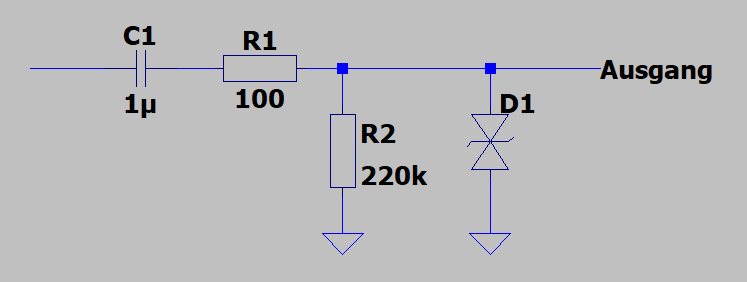

ich habe am Ausgang einer Verstärkerschaltung (siehe Anhang) eine kleine
bidirektionale TVS-Diode gegen GND geschaltet als ESD-Schutz für die
restliche Schaltung, weil der Ausgang vom Endbenutzer berührbar ist. Der
Ausgang muss gleichspannungsfrei sein.
Für eine Fehlerbetrachtung bin ich die Möglichkeiten durchgegangen, was
passiert, wenn die Diode
1.) zum Kurzschluss wird,
2.) hochohmig wird,
3.) wenn sie degradiert und z.B. zu viel Leckstrom zieht.
Die möglichen Failure Modes habe ich aus der Application Note von
Vishay:
https://www.vishay.com/docs/88440/failurem.pdf
Leider ist hier nur die Rede von unidirektionalen TVS-Dioden.
So eine bidirektionale Suppressordiode besteht ja im Ersatzschaltbild
aus zwei antiseriell geschalteten Z-Dioden.
Meine Frage ist: Gibt es folgenden Speziallfall der Fehlerart 3? Und
zwar dass eine der Dioden mehr oder weniger zum Kurzschluss wird, die
andere aber noch intakt ist?
Dann würde die bidirektionale TVS-Diode sich wie eine unidirektionale
Diode verhalten. Dann fungiert das Ganze als Klemmschaltung:
https://de.wikipedia.org/wiki/Klemmschaltung_(Nachrichtentechnik)
und ich habe Gleichspannung am Ausgang, was es unbedingt zu vermeiden
gilt.
Wie wahrscheinlich ist das?
Wenn der ESD-Puls so viel Energie hat, dass sich ein Loch in den Chip
brennt, würde ich erwarten, dass quasi immer das Ergebnis ein kompletter
Kurzschluss wäre.
Hat jemand von Euch eine Einschätzung dazu?
Sehr unwahrscheinlich.
> gilt.
Geht dann die Welt unter? Oder entsteht ein schwarzes Loch?
Extrem gering.
> Kurzschluss wäre.
Das sagen auch die meisten Datenblätter. Mit ESD-Pulsen bekommt man
normale TVS-Dioden selten kaputt, dazu fehlt die Energie. Bestenfalls
mit Surge-Pulsen, da ist mehr Dampf dahinter.
Wenn der Leckstrom der einen Diode zum Tragen kommt, ist die andere in
Durchlassrichtung. Der Fehler unterscheidet sich also nur unwesentlich
von dem einer unidirektionalen, die die Spannung in Sperrrichtung
bekommt.
OP #7114082
Danke für eure Hinweise. Dann sind vermutlich meine Bedenken
unbegründet.
Dennoch werde ich mal den Hersteller anschreiben, wie der den Fall
sieht.
Am Ausgang meiner Schaltung hängt als Last eine Komponente, deren
Elektrochemie keinen Gleichstrom mag. Ein kompletter Kurzschluss der
ESD-Schutzdiode würde also der empfindlichen Last nichts ausmachen, da
es nur noch 0 Volt gibt, eine hochohmig gewordene ESD-Diode würde zwar
keinen Schutz meher bieten, aber es würde erst mal nichts passieren. Nur
Gleichstrom wäre schlecht.
> unbegründet.
> sieht.
Im Datenblatt siehst Du ja schon, was die Diode kurzzeitig aushält, ohne
dass sich die Frage eines Ausfalls überhaupt stellt.
Ich glaube, ich hatte noch keine TVS-Diode vor der Nase, die ohne
schwere Misshandlung (z.B. Fremdspannung aus leistungsfähigem Netzteil)
kaputtgegangen wäre.
Je nachdem, was Du da verstärkst, solltest Du aber die parasitäre
Kapazität der Diode im Hinterkopf haben.
Die eine zenert, die andere leitet. Bei umgekehrter Polung umgekehrt.
Ja. Ein ESD-Puls kann Dir den zenernden PN-Übergang zerhauen, während
der leitende diodig bleibt. Damit hätte die TVS in die eine Richtung
Leckstrom und in die andere normale Funktion.
Die IEC 62380 hat da keine Meinung zu. Bei solid state TVS verweisen sie
auf low power diodes, und dort steht 70% open, 20% short, 10% drift. Du
musst das Szenario also speziell für Deinen use case betrachten. Mit
welchen ESD-Pulsen ist zu rechnen, wofür ist die TVS ausgelegt? Wenn die
theoretisch ausreicht (und natürlich die ESD-Tests mit 20% Reserve
bestanden wurden), dann kannst Du die Wahrscheinlichkeit ausreichend
klein ansetzen.
