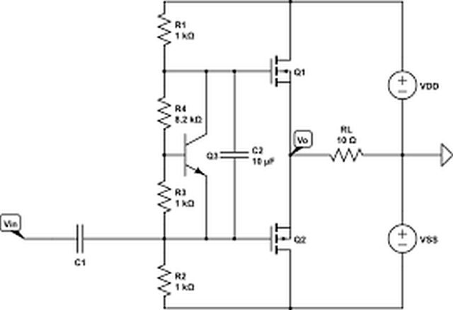

Hallo Zusammen,
ich beschäftige mich gerade mit Verstärkern und bin beim Thema AB
Verstärker mittlerweile angekommen. Habe hier eine Frage zu der
Kapazität die zwischen den beiden Gates hängt wofür wird die genau
benötigt?
Das Bild befindet sich im Anhang.
Schon mal Danke im Voraus

Die Kapazität ist in aller Regel über dem Transistor angesiedelt, der
die Ruhestromeinstellung bewerkstelligt. An diesem Transistor soll eine
konstante Spannung abfallen. Durch den Kondensator wird bei allen
dynamischen Spitzen in der Aussteuerung der zugrunde liegende Ruhestrom
konstant gehalten.
Schließt man zwei Kanäle eines Oszilloskops an das obere und untere Ende
des Vbe-Multiplizierers an und betrachtet die Signale ohne DC-Anteil bei
sinusförmiger Aussteuerung, bekommt man zwei weitgehend gleiche
Sinussignale zu sehen. Das ist ohne den Kondensator schon so, mit dem
Kondensator aber abgesichert/ fest verkoppelt.
> konstant gehalten.
Das ist falsch.
Bei Aussteuerung steigt nicht nur die Ugs des betreffenden
Endtransistors an, sondern auch der Spannungsabfall über seinem Gate-
und Sourcewiderstand. Die konstante Spannung über dem Kondensator führt
daher dazu, daß die Spannung über dem jeweils anderen Schaltungsteil
abnimmt.
Der Ruhestrom fließt nur im Nulldurchgang bzw. ohne Aussteuerung. Bei
Aussteuerung mit einem Signal steigt der Strom in der einen
Endstufenhälfte an und in der anderen nimmt er ab.
