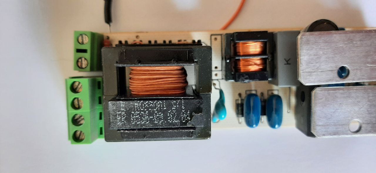

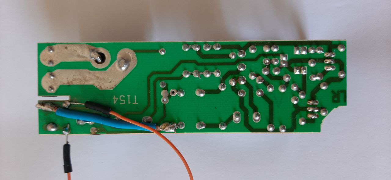

hallo, hab hier einen solchen Wandler und wollte fragen, wie man checken
kann was da kaputt wäre.
Scheint eventuell etwas älter zu sein.
Conrad T150 heisst er.
Leiterbahnunterbrechung hab ich mal überbrückt, eventuell defekten
Widerstand in der N Leitung auch.
Visuell scheint nichts defekt zu sein.
Beim 12V Ausgang messe ich 0V, aber Low leuchtet beim Messgerät.

Wenn was kaputt wäre. Vielleicht funktioniert er, der elektronische
Halogenlampentrafo. Denn er liefert mit 100Hz pulsierende
WECHSELSPANNUNG mit ca. 30kHz.
Im Gleichspannungsmessbereich ?
Kaputt sind ublicherweise die Transistoren und manch die Kondensatoren.
Hast du einen Transistortester ?

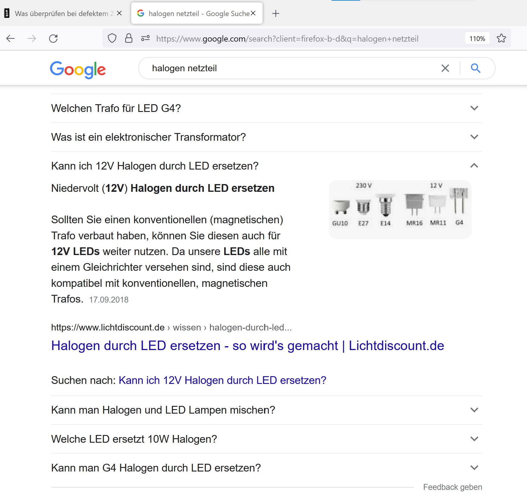

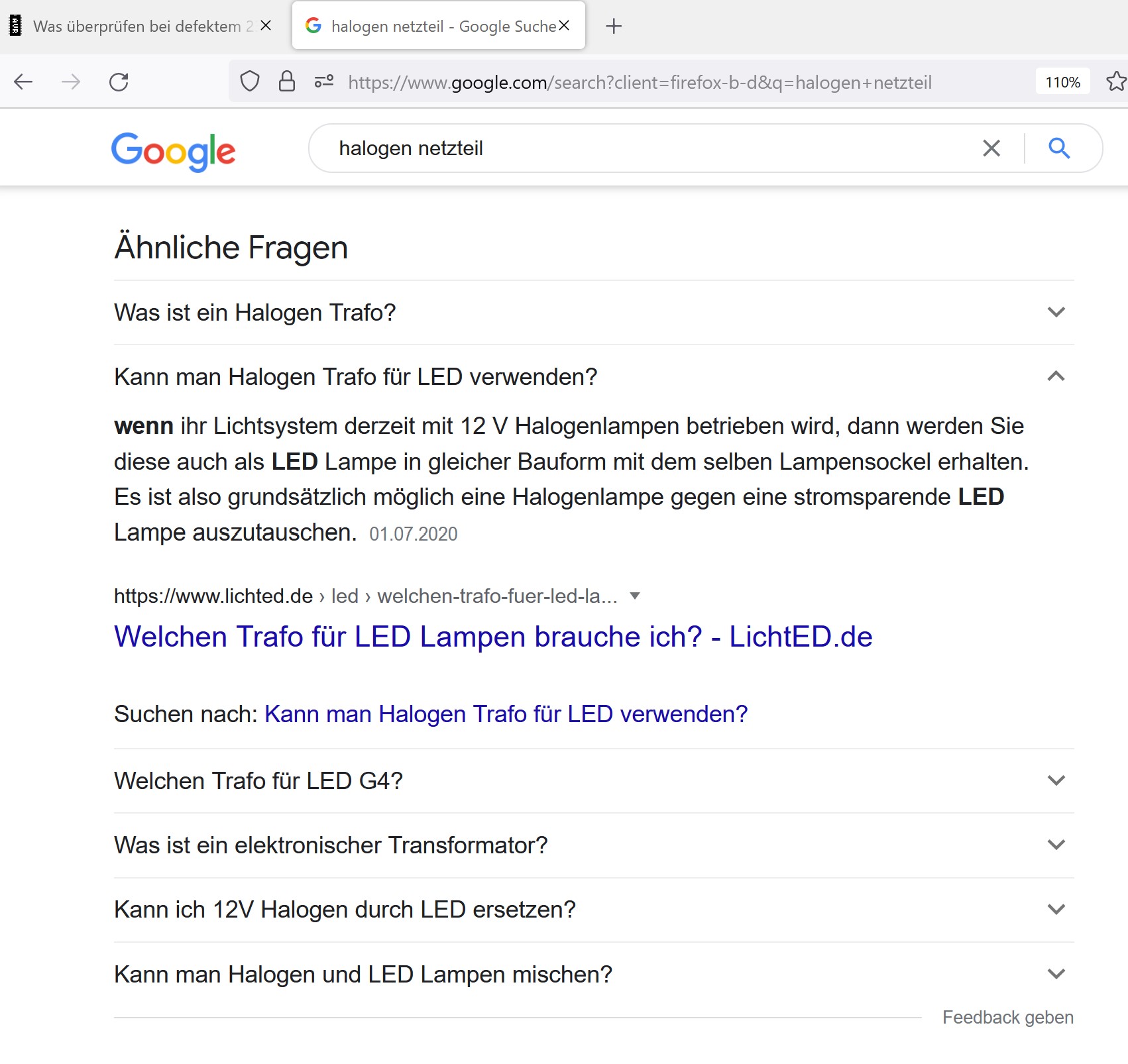

Noch nie etwas von einem Halogen Netzteil gehört.
12V waren Gleich, Wechsel sagt es 0,25V und auch Low.
Kann man das für Led verwenden?
Google sagt grundsätzlich ja?
Transistor Tester hab ich keinen.
Siehst du, man lernt nie aus:
https://www.google.com/search?q=Halogen+Netzteil
Kommt auf die LED an. Aber normalerweise sind LED gepolte Bauteile, die
nicht besonders gut mit Wechselspannung arbeiten.
Zeig doch mal, wie du gesucht hast...
Warum nimmst du für LED nicht eines der zigtausend Netzteile, die für
LED vorgesehen sind?

Patrizius schrieb:
> Obwohl google meint es geht mit led
LED Stecksockel-Lampen als Ersatz von 12V Halogenbirnen enthalten einen
(Brücken)gleichrichter und eine Strombegrenzung, damit sie mit
Halogentrafos in den Lampen zusammen funktionieren. Es sind keine
nackten LED und keine 12V LED Streifen, sondern GU5.3 o.ä.
Nicht alle 12V Stecksockel-LED kommen aber mit den ca. 30kHz der
elektronischen Halogenlampentrafos klar, manche rauchen ab weil sie
langsame Dioden nur ausreichend für konventionelle 50Hz Trafos
beinhalten wie ich mal rauchenderweise erleben musste.
