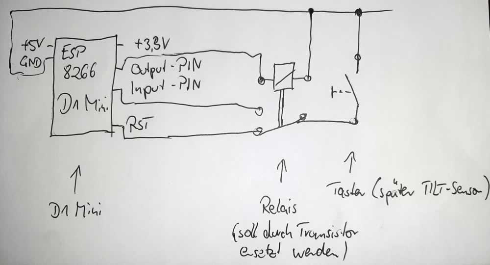

Ich bin auf der Suche nach einer Lösung für folgendes Szenario.
Ein ESP8266 (D1 Mini) soll bei Bewegung mit Hilfe eines Tilt-Sensors aus
dem Deep-Sleep aufwachen. Wenn der Sensor weiterhin Impulse sendet, dann
soll er die Impulse zählen und beim Erreichen eines bestimmten Wertes
eine Aktion ausführen. Wenn der Sensor aber eine bestimmte Zeit inaktiv
ist, dann soll der ESP wieder in den Deep-Sleep gehen.
Das Problem an der Sache ist, das der ESP ja durch eine Verbindung von
GND zu RST aufgeweckt wird, aber der RST-Pin ja kein IO-Pin ist. Ich
kann ihn im Arduiono-Sketch nicht ansprechen. Daher war mein Gedanke,
das ich über einen Transistor den GND-Impuls des TILT-Sensors beim
Anlegen einer Betriebspannung über einen Output-PIN auf einen anderen
verfügbaren IO-Input PIN leite.
Wenn also der ESP in Betrieb ist, dann schaltet über eine
Ausgangspannung der Transisor zu einem anderen PIN durch. Ist der ESP
dagegen im Deep-Sleep, dann ist der Output-Pin LOW und der TILT-Sensor
schaltet den GND wieder auf RST.
Zur Veranschaulichung habe ich mal eine Skizze mit einem Relais statt
einem Transistor aufgemalt. So wie es von mir skizziert ist, klappt das
ganze, allerdings stört mich eben das Relais, welches ich gern durch
einen Transistor ersetzen möchte.
Hätte vielleicht jemand aus der Comnunity eine zündende Idee, wie man
das ganze umsetzen könnte? Bin für jden Hinweis oder Tip dankbar.

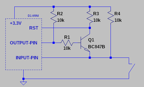

Oi,
das ist doch viel zu kompliziert. Warum verbindest du den Pin nicht
dauerhaft mit einem Eingang des ESP, setzt den Pin als Interrupt wakeup
aus dem Deepsleep und fertig?
Einfacher wäre es umgekehrt: wenn der ESP in Betrieb ist, schaltet er
den Transistor ab (Output-Pin Low). Im Deep-Sleep wird der Pin High und
der nächste Impuls vom Sensor wird zum RST durchgeschaltet.
R2, R3 und/oder R4 sind vielleicht sowieso schon auf dem D1-Mini bzw.
interne Pull-Up. Oder R4 ist ganz überflüssig, weil der Sensor ein
Logiksignal mit 0V und 3.3V liefert.
Wenn der Sensor 0V und 5V liefert, geht es nicht so einfach!
Des Problem ist, dass der ESP im Reset bleibt, solange der Sensor
durchgeschaltet ist. Dabei nimmt der ESP relativ viel Strom auf, was
wiederum bei Batteriebetrieb schlecht ist. Da müsste eine
Flankenerkennung vor den Reset-Anschluss und eine gewisse Totzeit wird
auch gebraucht, dass der ESP in Ruhe hoch fahren kann.
OP
Ich habe deine Schaltung soeben mal getestet und Sie funktioniert. Sie
macht genau das, was Sie soll. Dafür ein herzliches Dankeschön.
Bezüglich des Stromverbrauches werde ich mal einen Langzeittest machen.
Da ja aber der ESP tatsächlich nur aufwacht, wenn Bewegung erkannt wird,
sollte der Akku doch recht lange durchhalten.
Danke und bis demnächst.
