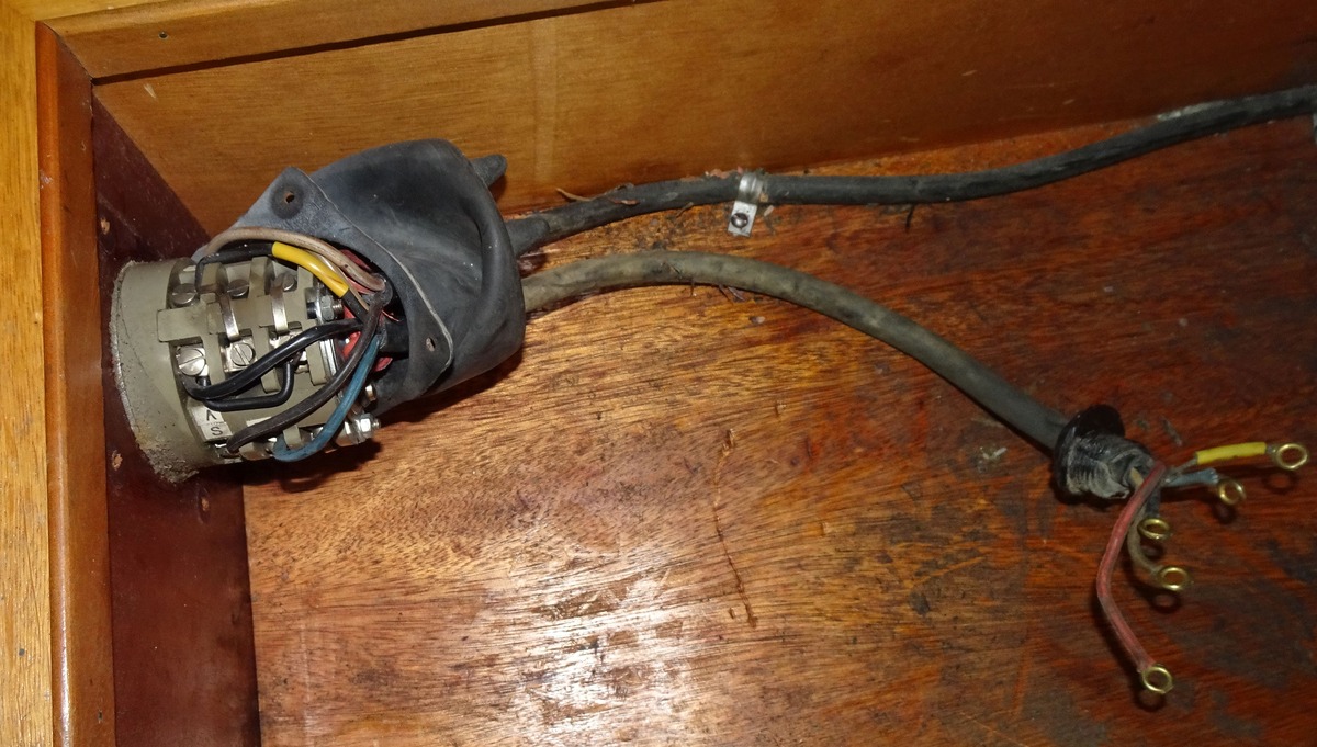

ich habe folgendes Problem:
In einem alten Papierschredder aus den 1960er Jahren ist ein
Wechselstrommotor verbaut.
Dieser dreht beim Einschalten nicht mehr (in keine der möglichen
Drehrichtungen) und brummt nur. Wenn ich ihm mit der Hand einen kleinen
Schubs gebe in die jeweilige Drehrichtung dann läuft er soweit.
Aus Sicherheitsgründen möchte ich das aber nicht dauernd machen müssen.
Und außerdem hat die gegensätzliche Drehrichtung am Schalter den Grund,
dass man damit eventuellen Papierstau zurückdrehen kann.
Gut, anbei ein Bild von dem Teil.
Ich sehe keine Kondensatoren verbaut.
Mechanisch dreht sich die Welle so wie sie soll.
Ich habe schon ordentlich mit Druckluft gepustet und gefühlte 500 Gramm
Staub rausgeblasen.
Aber es hat sich nichts geändert.
Kann/muss/soll ich bei den vier Anschlüssen etwas messen, wenn ja was?
Vielen herzlichen Dank,
Richard

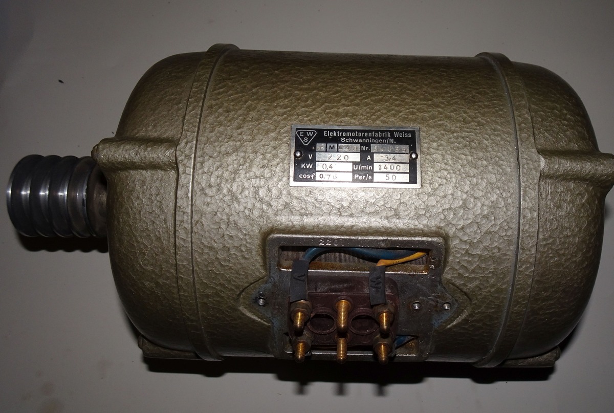

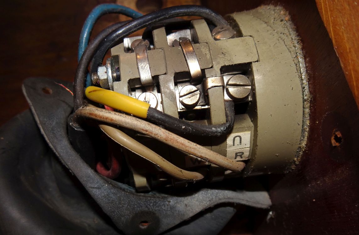

Für mich sieht das nach einem normalen Asynchron-Drehstrommotor aus, der
mit den Phasen U,V, W betrieben wird. Die hatten üblicherweise solche 6
Anschlüsse im Anschlusskasten und Brücken und einen Zettel für die
Anschlussmöglichkeiten. Als Schüler habe ich mal als Ferienarbeiter in
einer Elektromotorenfabrik gearbeitet und dort die Brücken und den
Zettel in den Anschlusskasten packen müssen. Die Drehrichtungssteuerung
erfolgt normalerweise, indem zwei der drei Phasen vertauscht werden. Nun
wird ein "normaler" Papierschredder nicht am Drehstromnetz bertrieben.
Deshalb vermute ich, dass die Phasenverschiebung "irgendwo" außerhalb
(beim Umschalter) gemacht wird. Das kann über einen Kondensator (und
einen Widerstand) erfolgen. Ohne Bild von den anderen Komponenten kann
ich nicht sagen, wie das vermutlich gemacht wird.
Nachtrag: Die 6 Anschlüsse sind nötig, falls jede Wicklung getrennt an
die Anschlüsse gelegt ist. dann kann man mit den (mitgelieferten)
Brücken den Motor als Stern oder Dreieck betreiben. Da hier der
Anschluss zwischen V und W nicht belegt ist, wurden die Wicklungen
offenbar schon im Klemmblock miteinander verschaltet. Anschluss "U"
müsste einer der unteren Kontakte sein und eventuell ist noch ein
Sternpunkt herausgeführt.
OP
Hi Günni,
besten Dank. Ja, genau, so einen wie von dir beschriebenen Motor kenne
ich auch als Drehstrommotor aus einer alten Offsetdruckmaschine. Da
waren solche Klemmplatten im Anschlusskasten.

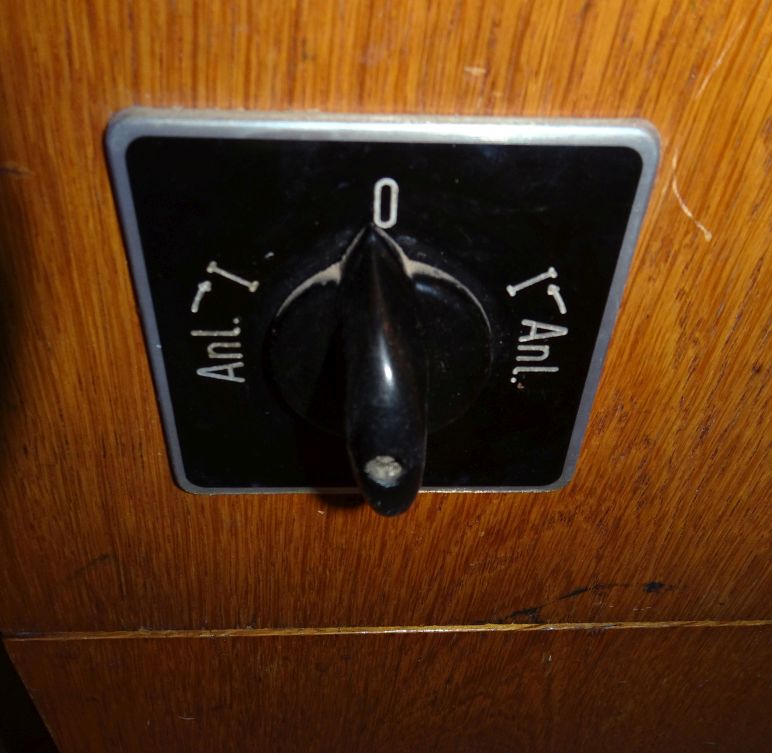

Hier noch die Bilder des Schalters, keine Ahnung ob das hilft:
> wenn ja was?
Naja, im Prinzip kannst Du ganz stumpfsinnig jeden Anschuss
im Klemmenkasten gegen jeden messen -- und vielleicht noch
beobachten, ob der Wert (stark) schwankt, wenn Du die Welle
langsam drehst. Ergebnis hier als Tabelle veröffentlichen.
Ach so: Mit dem Multimeter einfach den Widerstand messen
meine ich.
Es gibt auch solche Motoren ohne C.
Nicht Kapazitiv, sondern Induktiv über eine Hilfswicklung.
Und mach mal die hintere Kappe ab.
Ob da nicht ein Fliehkraftschalter verbaut ist.
Richard S. schrieb:
> Dieser Schredder hier hat nur einen "normalen 230-Volt-Stecker".
Doch, durchaus.
Interessant wäre, wie man den Schredder normalerweise mit dem
Schalter in Betrieb setzt.
Ich rate mal:
- Die Mittelstellung "0" ist rastend und bedeutet natürlich
  "Aus".
- Die beiden Stellungen "I" links und rechts sind auch
  rastend und für Normalbetrieb "vorwärts" und "rückwärts"
  zuständig.
- Die beiden Stellungen "Anl." links und rechts sind nicht
  rastend, sondern gewissermaßen Taster für Tipp-Betrieb,
  von denen der Schalter auf "I" zurückfedert.
Zum Einschalten schaltet man je nachdem nach links oder
rechts bis zur jeweiligen Stellung "Anl.", und wenn der
Motor dann auf Touren ist, lässt man den Schalter los.
Der federt auf Stellung "I" zurück und bleibt dort stehen.
Zum Ausschalten dreht man den Schalter einfach auf "O".
Ist das ungefähr richtig geraten?
OP
Hallo Egon,
100%, danke!
Das war es natürlich. Das kommt davon, wenn man vom Verkäufer falsche
Informationen bekommt "auf I stellen und mal kurz mit der Hand andrehen,
dann läuft er"!
Von wegen: natürlich den Schalter erst kurz auf "Anl." ("Anlasser")
drehen und dann schwenkt er auf "I" zurück und der Motor läuft. Auf die
Idee kam ich gestern Abend gar nicht. Ich dachte die Pfeile bezeichnen
einfach "Vorlauf" und "Rücklauf" des Schredderwerks.
Mann, soviel Aufwand für "Nichts", nur eine Falschbedienung!
