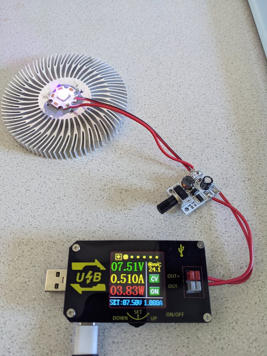

ich wollte eine LED mit den Parametern
6,5v-7,5v
max. 1,2a
mithilfe eines dimmbaren Konstantstromtreibers
6-25V Input (Hier anhand des Netzteils auf 7,5v eingestellt)
20-900ma Output
betreiben. Jetzt war ich eigentlich der Auffassung, dass an der LED auch
900ma gezogen werden wenn der Dimmer voll aufgedreht ist. Nur kommen
hier gerade einmal 500ma an.
Weiß jemand weshalb dies so ist. Bin dahingehend als laie etwas
überfragt.
Vielen Dank vorab
Beste Grüße
#7114814
Deine LED verträgt maximal 1,2 Ampère.
Die Angabe von 6,5 Volt bis 7,5 Volt besagt, dass an der LED ungefähr
diese Spannung abfällt und dass ein LED-Treiber mindestens diese
Spannung aufbringen können sollte.
Dein dimmbarer Konstantstromtreiber benötigt einen Teil der gelieferten
Spannung und ist deswegen nicht in der Lage, den gewünschten Strom von
900 mA zu liefern. Vermutlich handelt es sich um einen Treiber in "step
down"-Bauweise, bei dem die Spannung am Ausgang immer kleiner oder
gleich der Eingangsspannung ist.
Wenn Du dem LED-Treiber eine größere Eingangsspannung zur Verfügung
stellst, z.B. 0,5 bis 1 Volt mehr, sollte es funktionieren.
Die Stromregelung Deines Treibers sorgt dafür, dass die Spannung an der
LED niemals unzulässig hoch wird, weil infolge der Stromregelung die
Spannung auf ein zulässiges Maß beschränkt wird.
Gast #7114858
Deine Eingangsspannung ist zu gering, denn zu den bis zu 7.5V die die
LED im schlechten Fall benötigt kommt noch ein Spannungsverlust des
Wandlers, meist so 1V hinzu, aber du lieferst keine zumindest 8.5V
sondern nur 7.5V.
Nimm 12V...
OP #7115605
Hey zusammen,
vielen Dank für eure Antworten. Ihr hattet beide recht. Es lag daran,
dass die Eingangsspannung zu gering war. Mit einer Erhöhung um 1-1,5v
kam auch die passende Spannung an der LED an.
Damit ist mein Problem gelöst.
