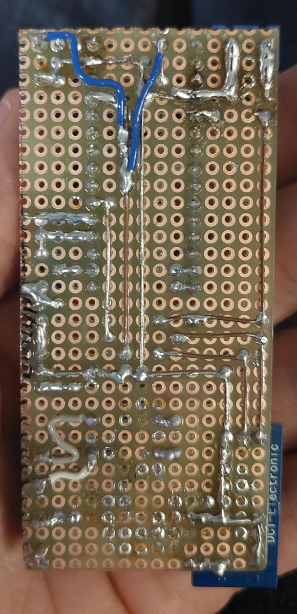

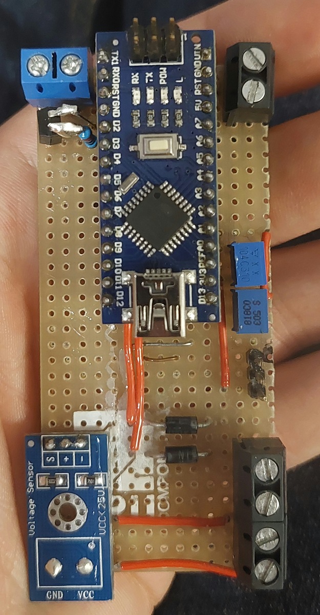

von Fabian (Gast)
Hier die Bilder der Platine:
von Fabian (Gast)
Bild 2
