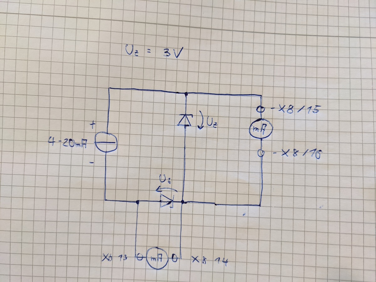

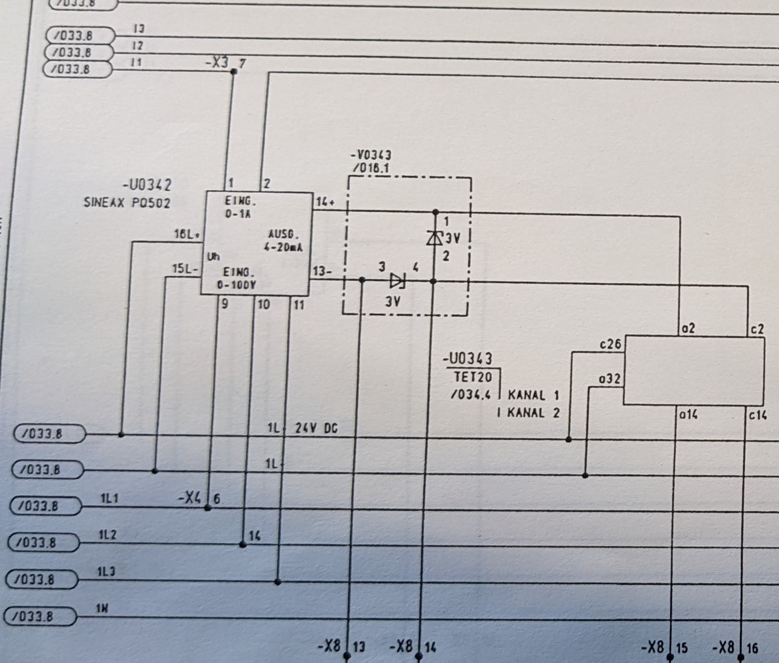

Weiß jemand die Funktion der zwei Z-Dioden? Dachte zuerst an eine
Spannungsstabilisierung aber ohne Vorwiderstand?
Das Bauteil U0343 existiert nicht mehr...
Der Stromausgang von -U0342 14+ und 13- gehen direkt auf die Klemmen -X8
13/14 bzw 15/16. Von dort zu einer Auswerteelektronik.
Habe den Ausg. 4-20mA als Stromquelle dargestellt und versucht ein
Ersatzschaltbild zu erstellen aber so ganz schlau werde ich daraus auch
nicht.
#7115874
Wir damit vielleicht ein Spannungsversatz für Operationsverstärker
realisiert?
24V sind für die meisten OVs zuviel. 18V Sind meist absolutes Maximum.
Wenn es kein R2R OV ist, dann kann er auch nicht bis +/- Ub aufgesteuert
werden. Möglicherweise ist die eine Zener dafür, einen Spannungsabfall
für Ub des OVs zu erzeugen und die andere für eine Potentialverschiebung
des zu messenden Signals. Ohne den Rest in den "Blackboxen" zu kennen,
ist nicht viel mehr als Raten möglich.
Gast #7116007
Hans M. schrieb:
> Dachte zuerst an eine Spannungsstabilisierung aber ohne Vorwiderstand?
Da es ein Stromausgang ist, braucht es keinen Vorwiderstand, 20mA halten
die Dioden aus. Sie sind ein Begrenzer der Spannung, wenn der Eingang
mit seinem Messwiderstand ausfällt. Normal liegen dort unter 1V an.
Gast #7116899
Mal geraten:
Der 20mA-Ausgang geht ja auf zwei Eingänge die in Reihe geschaltet sind.
Bei diesem Strom fällt an jedem Eingang weniger als 3V ab, so das die
Z-Dioden sperren. Wenn nun einer der beiden Eingänge abgeklemmt wird
wird der Strom von der zugehörigen Z-Diode übernommen, damit der andere
Eingang noch funktioniert.
Heiko
#7117144
Genau dafür ist es. Setzt halt voraus daß die jeweilige Bürdenspannung
unter der z Diode Spannung bleibt in den Ausgängen die ein messwerk
angeschlossen haben.
Also idealerweise unter 2v Bürde.
