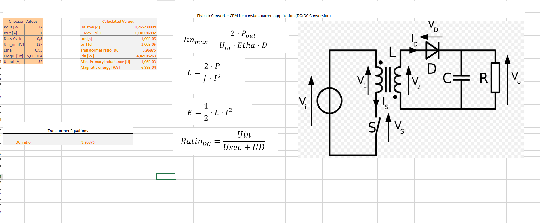

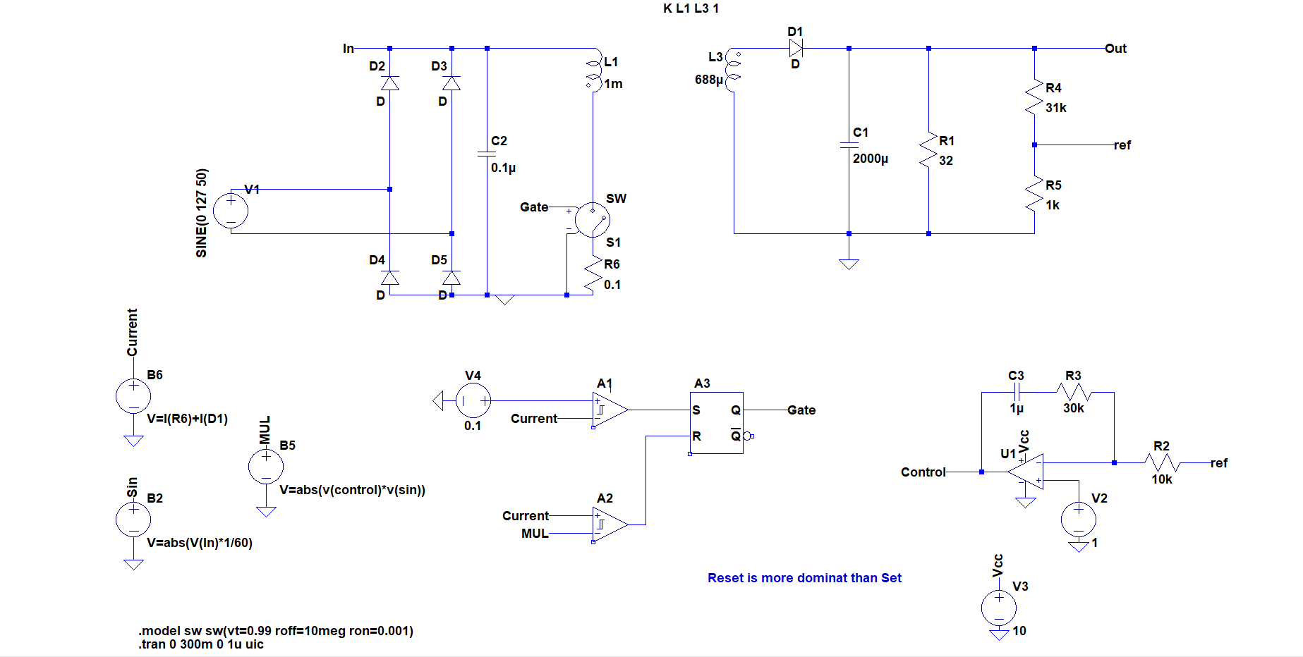

Hallo Leute,
ich bin gerade dabei eine PFC zu simulieren.
Das ganze funktioniert auch schon ganz gut, aber ich scheine einen
Kalkulationsfehler zu haben.

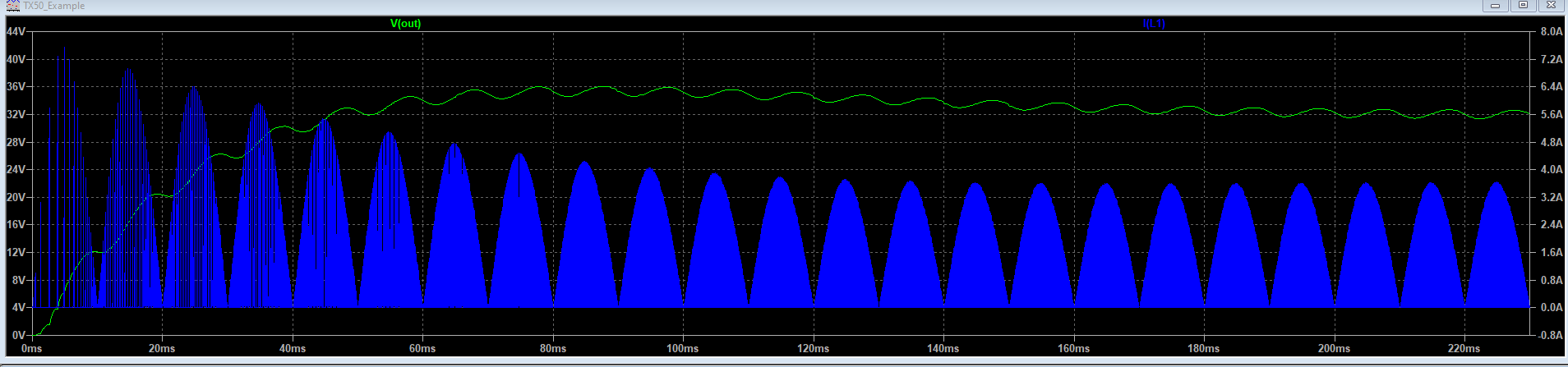

Ich habe einen maximalen Strom von 1,1 A berechnete leider ist der Strom
in der simulierten Schaltung bei mehr als 3 A.
Kann mir vielleicht jemand helfen und mir sagen wo mein Fehler hier
liegt?
Rechnungen und Simulation ist im Anhang.
Schon Mal Danke
Bei einem Duty Cycle von 0,5.
Schau Dir die Ströme durch R6 und D1 mal genauer an.
Zusammen ergeben die das Stromdreieck ohne Pausen des Critical Mode.
Da I-R6 sehr viel kürzer fliesst als I-D1 muss das natürlich mit
deutlich höheren Peakströmen ausgeglichen werden.
LTspice und Power-Trafos ist auch so ne Sache.
Es gibt von Würth eine Trafo Lib für LTspice.
Die idealen Dioden sind Mist. Oft läuft die Simu dann garnicht mit
kryptischen Timestep Fehlern.
Trage möglichst für alle Bauteile reale Komponenten ein.
