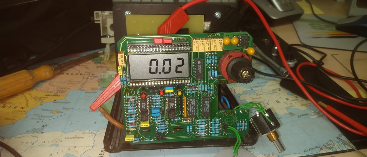

Hat jemand Erfahrung mit dem EL100 von Beha Uniwatt? Ich habe hier eins
umsonst bekommen, es ist aber defekt. Was ich bis jetzt herausfinden
konnte ist, dass der Leistungsteil in Ordnung ist sprich alle
Leistungstransistoren und Dioden etc..
Hat jemand vielleicht den Schaltplan oder kennt sich mit den Teilen aus.
Wenn ich z.B mein Netzteil anschließe zieht die Last immer 20mA
unabhängig von Eingangsspannung und Einstellung.
Vorhanden sind:
Multimeter, Oszilloskop, Netzteil mit Strombegrenzung.
Danke im voraus
Gruß Christian
Zieht sie wirklich 20mA, oder zeigt sie es nur an?
> Vorhanden sind:
Was leider fehlt ist eine Kamera die scharfe Fotos macht;-)
Zeige auch Fotos vom Innenleben, auch vom Leistungsteil.
OP
Ich werde noch bessere Bilder machen.
Die 20mA werden vom Labornetzteil angezeigt und die Last zeigt das
gleiche an.
Das ist der Laststrom.
Ich habe auch mal den Transistor am Leistungsteil über ein Poti extern
mit mehr Basisstrom versorgt und da hat der Leistungsteil direkt
funktioniert und der Laststrom floss (je nach Einstellung konnte ich den
Laststrom variieren).  Das hat nochmal meine Theorie bestätigt das hier
nur die Regelschaltung einen Treffer hat.
> gleiche an.
Dann hast Du ja einen Ansatz. Du müsstest jetzt versuchen die
Ansteuerung rückwärts zu verfolgen. Vermutlich sitzt da irgendwo ein
OPV, ggf. auch weitere Transistoren die den Leistungsteil ansteuern. Ein
Schaltbild findet sich leider nicht im WWW, jedenfalls habe ich bisher
nichts gefunden.

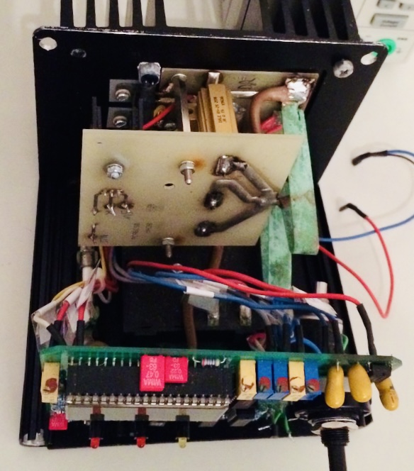

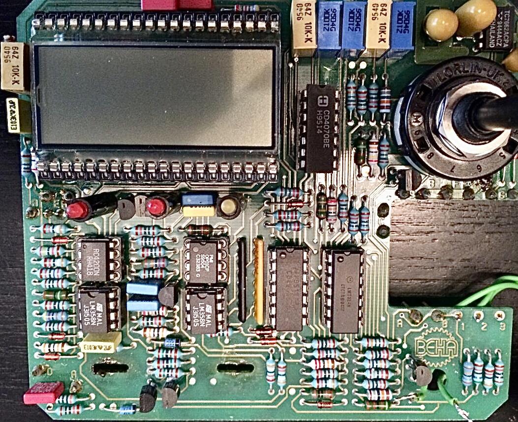

Ich habe noch etwas recherchiert, einen Schaltplan findet man einfach
nicht. In einem anderen Thread habe ich aber weitere Bilder gefunden.
Viel an Bauteilen ist in der EL nicht vorhanden.
2 Fotos aus dem anderen Thread habe ich etwas nachbearbeitet. Vor allem
das Foto mit der Leiterplatte ist besser als das hier aus dem
Eröffnungsthread. Die ICs sind auf den ersten Blick alles Standardteile.

Andrew T. schrieb:
> Und alle gesockelt -- das macht die Reparatur um einiges angenhemer
> durchzuführen.
Die ICs auf der Platine des TO sind leider nicht gesockelt.
> Danke für die Bilder Jörg!
Bitteschön;-) Sind wie gesagt Bilder aus einem anderen Thread. Die
Qualtität ist halt besser wie das Foto was der TO gemacht hat.
Ich frage mich nur langsam ob er noch dabei ist;-)
