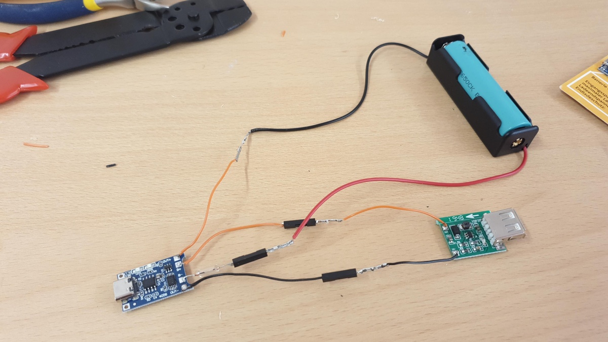

Hallo liebe Community,
Ich wollte eine Powerbank bauen und haben das Modul TP4056. Wenn ich
aber eine Akku an Bat+ und BAT- anschließen und ein Ladegerät an den
USB-C Anschluss, so leuchten die Dioden nicht auf und der Akku wird
nicht geladen. An keinem Ausgang liegt eine Spannung an. Habe ich auch
so durch gemessen.
Dieses Verhalten zeigen alle meine 10 Module (10 Module für eine Technik
AG in der Schule). Auch ein anderes Netzteil zeigte keine anderen
Ergebnisse. Erst wenn eine Spannung über die Input Kanäle (Anschluss
Solarzelle) erfolgt, leuchtet die rote LED auf.
Im Anhang findet ihr den schematischen Aufbau der Powerbank, noch mit
Steckkontakten, die auch alle durchgehend sind (Spannung ist gemessen
worden).

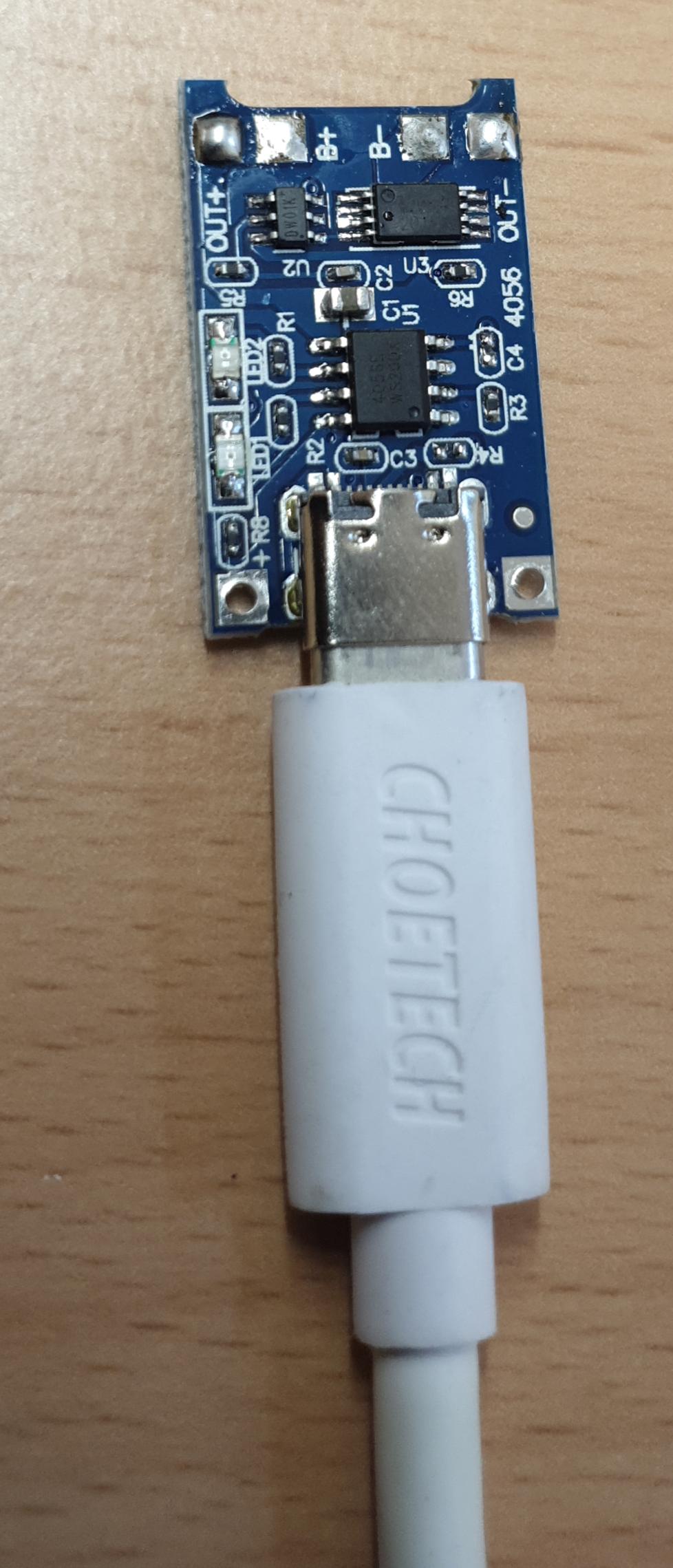

Das zweite Bild zeigt den Anschluss des 4056, der aber keine Regung
zeigt.
Habt ihr eine Idee?

Die Batterie ist doch falsch dran!?!
Wenn sie richtigrum im Batteriehalter liegt, dann ist rot plus - der
muss an B+ auf dem Board; Minus der Batterie dann auf B-
Jtzt hast Du den Plus am B- UND den negativen der Batterie am Out+
Also:
B+ und B- = Batterie
Out+ und Out- = Ausgang
In+ und In- (links und rechts vom USB-Anschluss?) = Eingang (zB.
Solarzelle)
Wenn keine Batterie dran ist, dann leuchtet meines Wissens nach
nichts...
Hoffen wir mal dass die Boards nicht durch die falsch angeschlossene
Batterie hops gegangen sind...
OP #7116902
Ich habe die Lösung gefunden.
Es liegt nicht an der Verkabelung, die ist, wie ich schon schrieb,
richtig verkabelt.
Es liegt an den neuen Ladegeräten, die einen USB-C Ausgang haben.
Boards an Chargern die USB Power Delivery über Typ-C unterstützen NICHT
funktionieren nicht. Warum kann man nur spekulieren, aber mit den
billigsten Ladegeräten funktioniert es.

#7117070
Eigentlich sollte Typ C mit Power Delivery ein Fold Back auf 5V haben,
wenn das Netzteil keine Antwort auf seine Anfrage zum Aushandeln der
Parameter bekommt.
Ich habe die Module mit Mini-USB Buchse. Habe auf Lochraster 5 Paar
Batteriehalter und 5 der Minimodule an einem gebrückten 150W ATX
Netzteil hängen. Wenn man da Ausversehen nen Akku verkehrt herum
einlegt, sprengt es das IC.

OP #7117509
Ich sagte ja, dass ich es durch gemessen habe. Der Akku ist falsch herum
auf dem Bild eingelegt, denn bei diesem Typ Akku passt er in beide
Richtungen.

#7117526
Sven B. schrieb:
> als wirklich hilfreiche Hinweise in Bezug auf das
> Bauteil
Da gabs doch einen:
Und du zeigst uns ein Bild, wo du genau das machst.
Dein Verwechseln von OUT+ und B+ mag zwar auch "egal" sein, zeigt aber
auch, dass du, bzw. deine Schüler, Probleme haben einfachsten
Anleitungen zu folgen.
Insofern würde ich zu 99% davon ausgehen, dass, auch wenn der Akku jetzt
korrekt eingelegt ist, er vorher mindestens einmal falschherum eingelegt
war.
OP #7117605
Hallo Ernst,
das Problem war und ist nicht Verkabelung, sondern der Akku, auf dem
keine Kennzeichnung der Pole vorhanden ist.
Daher ist es eben auch durch gemessen worden. Ist ja auch schon mehrfach
von mir dargelegt worden. Gemessen und für richtig befunden. Einem Kabel
ist es egal welche Farbe es hat, denn es kommt auf den Pol an.
Warum aber niemand auf das Bild ohne Kabel Bezug nimmt erschließt sich
nicht, oder eben nur dadurch, dass diese Personen das Bauteil nicht
kennen?

#7117950
Hallo Yuri,
Yuri G. schrieb:
> Einem Kabel
Die sprechen darauf an, dass du den OUT+ und den B+ vertauscht hast.
Spielt aber hier wohl nicht so die Rolle, die sind auf der Platine eh
verbunden. Achte aber bitte darauf dass Du OUT- und B- bei den anderen
Aufbauten nicht vertauschst. Denn dazwischen hängen 2 N-FETs, die vom
DW01K auf der Platine zwecks Zellschutz angesteuert werden. Wenn du nun
den LiPo auf OUT- hängst, ist keinerlei Schutz mehr gegeben und der Akku
kann Überladen oder Tiefentladen werden oder Überstrom abgeben und dann
evtl. abfackeln.
LG, Edi
OP #7118240
Hey Eduard,
danke für die Rückmeldung. Das da oben ist ein Testaufbau gewesen um die
Verkabelung zu testen. Die Verkabelung wurde eben mehrfach umgebaut, um
einzelne Bauteile auch auf den Platinen zu umgehen, um das Bauteil mit
dem Fehler zu identifizieren, bzw. die Fehlersuche einzugrenzen.
Es war nicht zu erwarten, dass die Netzteile die Stromzufuhr einstellen,
was bei den Pin Größen auch nicht zu messen gewesen wäre.
