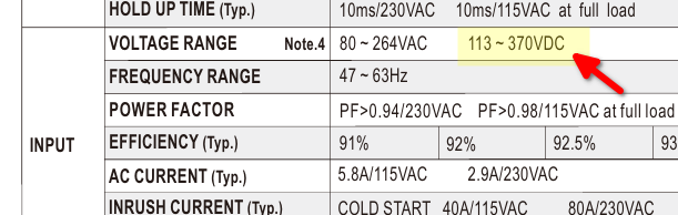

möchte ein Schaltnetzteil von Meanwell an einem Stromgenerator
betrieben, der keine konstanten 50Hz liefert. Wird sich das
Schaltnetzteil daran stören? Bzw. wo ist die Toleranzgrenze nach unten
und oben? 45Hz geht noch? Das Schaltnetzteil kostet 200 Euro, also
rumprobieren möchte ich vermeiden.

Εrnst B. schrieb:
> Für Manche erlaubt Meanwell sogar einen Betrieb an DC, d.H. 0Hz.
DC (wo man den C_ein nur zum Abblocken braucht, nicht etwa
um aus den gleichgerichteten Halbwellen DC zu machen...)
ist halt nur was völlig anderes als z.B.
> 0,001Hz … 47Hz
denn bei niedriger f
> werden die Eingangs-Elkos (bzw "Zwischenkreis"
> nach PFC) für dauerhaft Volllast zu klein sein.
Die werden ja nur für jene spezifizierte Mindestfrequenz gebaut
bzw. dimensioniert, und Ausfall weniger Halbwellen mitabfangen
zu können. Da wird nach unten erst die Belastbarkeit sinken und
irgendwann ganz Schluß sein.
Aber ohne die Frequenzschwankung des jew. Generators zu kennen
(und zu wissen inwieweit evtl. auch noch die Spannung variiert)
- kurz: Gerätebezeichnungen bzw. am besten gleich samt DaBlas,
kann man nur spekulieren oder bestenfalls schätzen.

Zur Verfügung stünde das HLG-600H in der 12V Ausführung.
https://www.pollin.de/productdownloads/D535989D.PDF
Oder doch besser ein konventionelles Netzgerät mit Trafo?

Gast #7118062
Die Gegebenheiten sind folgende: Mir wurde gesagt, da ist eine Steckdose
und da kannst du dein Ladegerät anschließen. Dass der Strom zeitweise
aus einem Generator kommt, habe ich eher zufällig erfahren. Was sich
hinter der Steckdose verbirgt und welche Lasten da wann angeschlossen
sind, entzieht sich meiner Kenntnis. Primär kommt der Strom dort aus
einer Solaranlage. Netz im herkömmlichen Sinne gibt es nicht.
Bennu schrieb:
> Da steht 47 ~ 63 Hz.
Tatsächlich, die Eingangsseite habe ich bisher nur überflogen.
Interessant auch die 90 ~ 305VAC und 127 ~ 431V*DC*. Bei der
Netzfrequenz ist das Teil dann weniger tolerant. Sieht aus wie für
50-60Hz konzipiert und dann +/- 3Hz. -3Hz sind wenig. Dummerweise habe
ich tatsächlich kein Messgerät, um die Netzfrequenz zu messen. Die
Notwendigkeit stellte sich bisher nie.
Interessant auch der INRUSH CURRENT mit typ. 70A. Ob da bei einem
Generator mit Inverter gleich eine Reparatur fällig wird, wenn es beim
Anstöpseln knallt?
