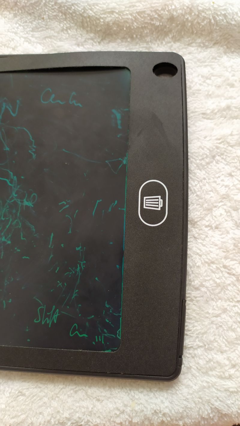

ich habe hier ein "LCD Zeichentablet" von Platinet, Modell PWT8B
Diese kleinen 8 Zoll Dinger, welche irgendeine Form von (LCD?) Anzeige
drin haben, in grün, und das man als "elektronischr Notitzblock" nutzen
soll/kann.
Die Knopfzelle (CR2016) wurde ausgetauscht. Original 3.05 Volt im
Leerlauf, neue Zelle 3.15V im Leerlauf.
Das Display läßt sich "beschreiben". Beim Druck auf die Löschtaste
passiert: nichts.
Ich scheue mich jetzt, das ding auseinander zu rupfen, es ist ja alles
nur "fimschig" zusammen geklebt, und wird nach Öffnung vermutlich nicht
mehr so schick aussehen.
Frage: Hat jemand einen Reparatur-Tip für mich?
Bonusfrage: Was ist eigentlich das technologische Grundprinzip hinter
solchen Anzeigen?

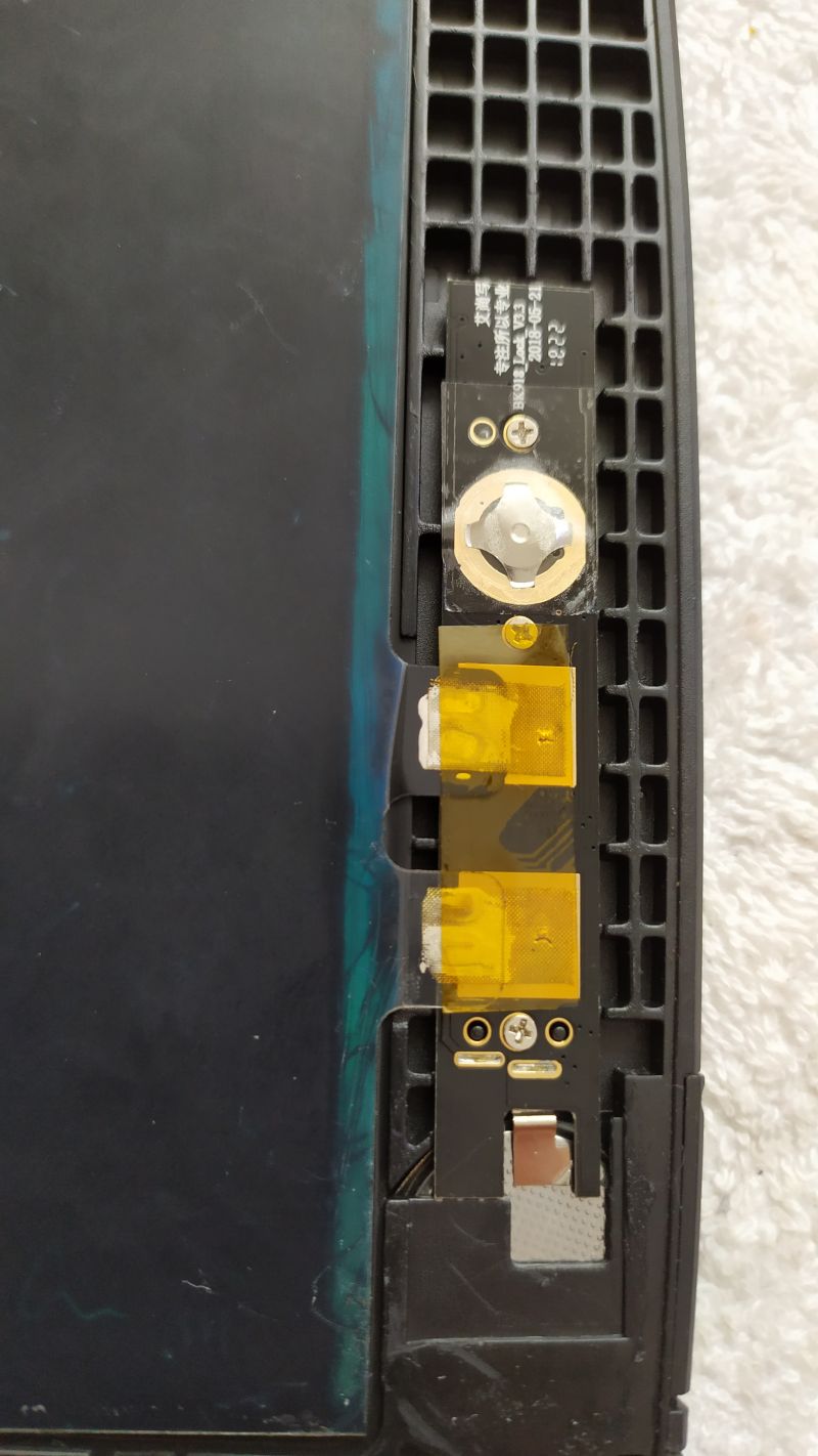

Hab ich auch. Da ist die Taste Schrott. Braucht nach ~100x bedienen,
mindestens 2-3 Versuche, bis das wieder Kontakt gibt.
Geöffnet hab ich das bisher noch nicht. Fühlt sich aber wie ein
"normaler" Kurzhubtaster an, könnte man evtl. tauschen.
PS: Evtl. ist der Strom durch den Taster zu gering, um die Kontakte
sauber frei zu brennen (Frittspannung/Strom). Man könnte das mit einem
kleinen Kondensator parallel zum Taster "beheben". Ich würde mal mit 1nF
anfangen. das sollte für so einen kleinen Kontakt ausreichen, ohne ihn
gleich völlig zu verbrutzeln.

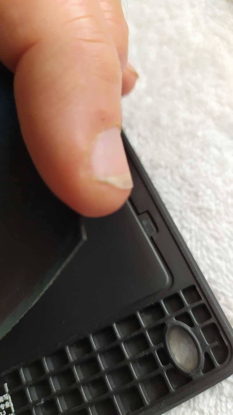

Das Teil ließ sich übrigens sauber öffnen.
Nach Säubern der Batterie-Kontakte und der Taster-Kontakte läuft wieder
alles wie vorgesehen.
