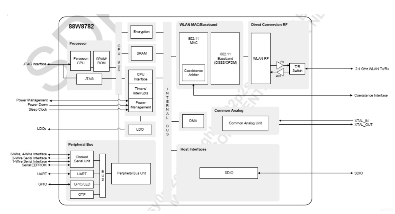

Na ja, Datasheet ist da vielleicht ein wenig übertrieben. Das Teil ist
ein WLAN SoC - erinnert mich extrem an Hilscher NetX...
Genaue Daten, Anschlussbelegung und Programmieranleitungen wird man
vermutlich nur bekommen, wenn man einen Vertrag mit Marvell schließt.

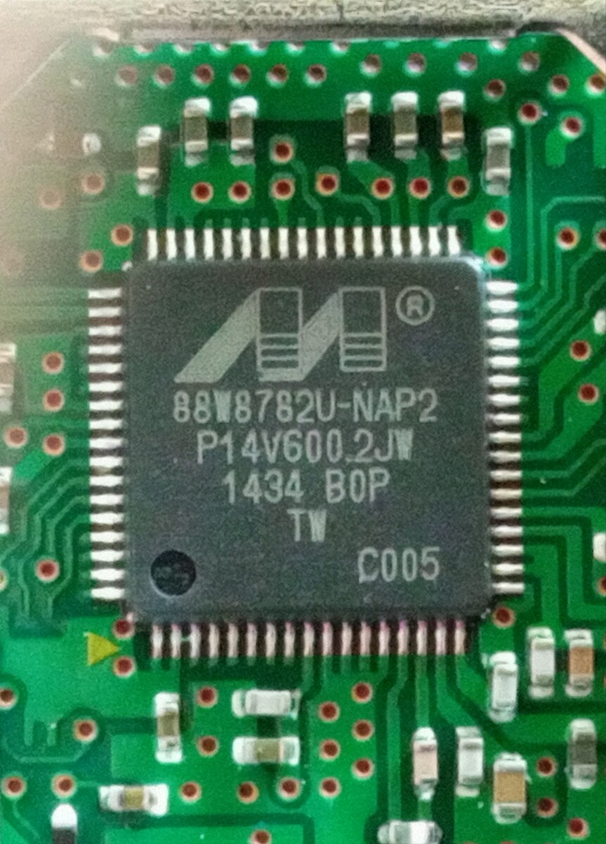

OP #7117673
Stammt aus einem alten Drucker.
Wenn das Dingen USB spricht könnte es ja eventuell auch funktionieren.
Dazu brauche ich allerdings die Pinbelegung damit ich zuverlässig
feststellen kann was genau herausgeführt wird.
(Firma: www.wolfgangrobel.de) #7117678
Wenn der Baustein sowas wie der Hilscher NetX ist, dann sind u.U. sowohl
die Pins als auch die Funktion recht flexibel konfigurierbar und von der
Firmware im SoC abhängig. Das ist kein IC mit einer bestimmten Funktion,
könnte ich mir vorstellen...
