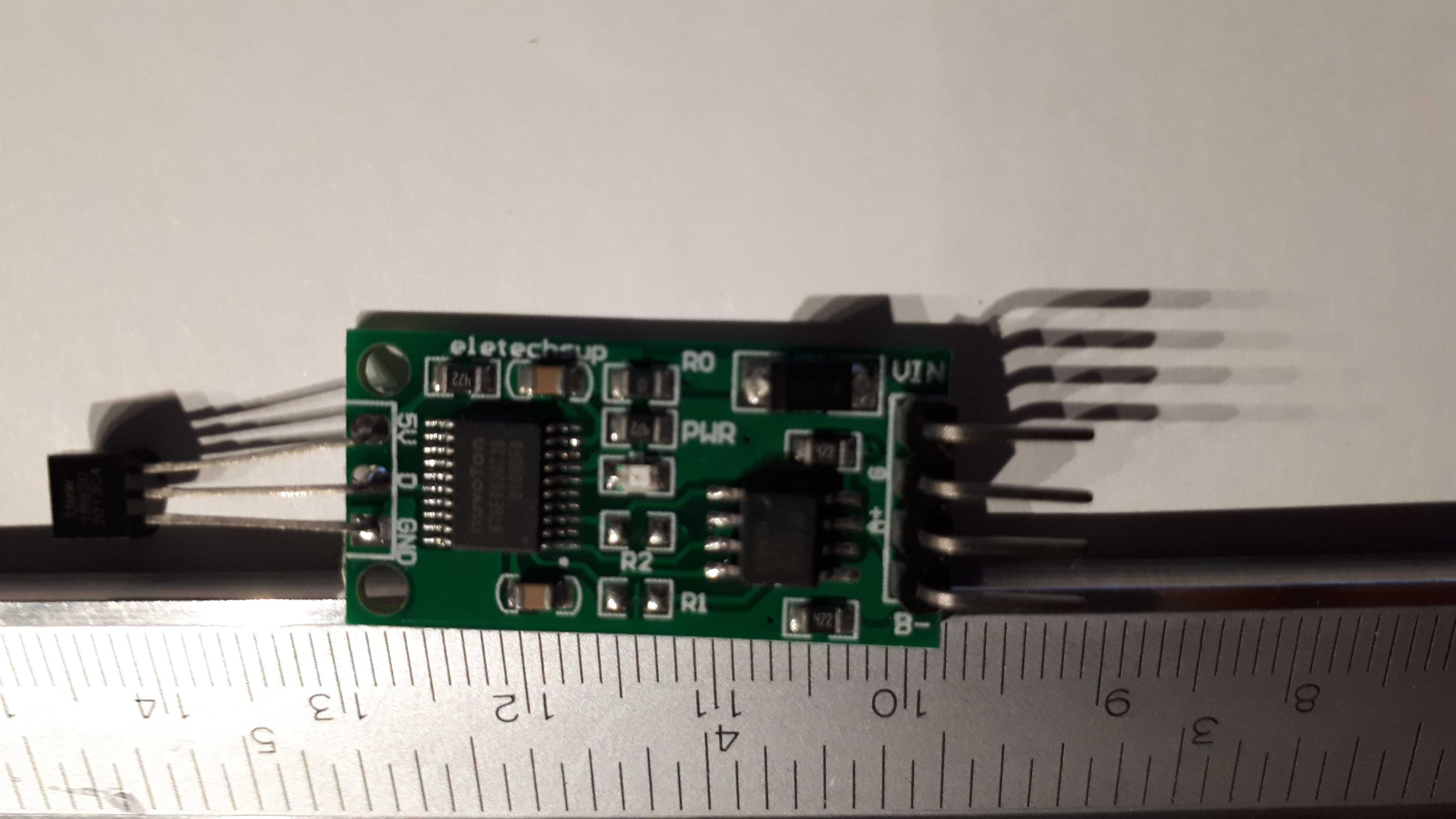

ich habe ein R46CA01 Modul, einen Temperatursensor mit Modbus RTU
Schnittstelle. Leider bietet der Lieferant keine Beschreibung bzw ein
Datenblatt.
Bei Google habe ich zwar eine Reihe weiterer Anbieter gefunden doch
ebenfalls keine Daten.
Die Register für aktuellen Temperaturwerte könnte ich noch durch
probieren ermitteln, für das Setzen der Slave Adresse die Modbus
Function/Register zu ermitteln ist aber kaum möglich.
Hat jemand das Modul im Einsatz und die entsprechenden Informationen?
Oder kennt jemand eine Quelle für ein Datenblatt?
Danke schonmal im voraus.
Ulrich

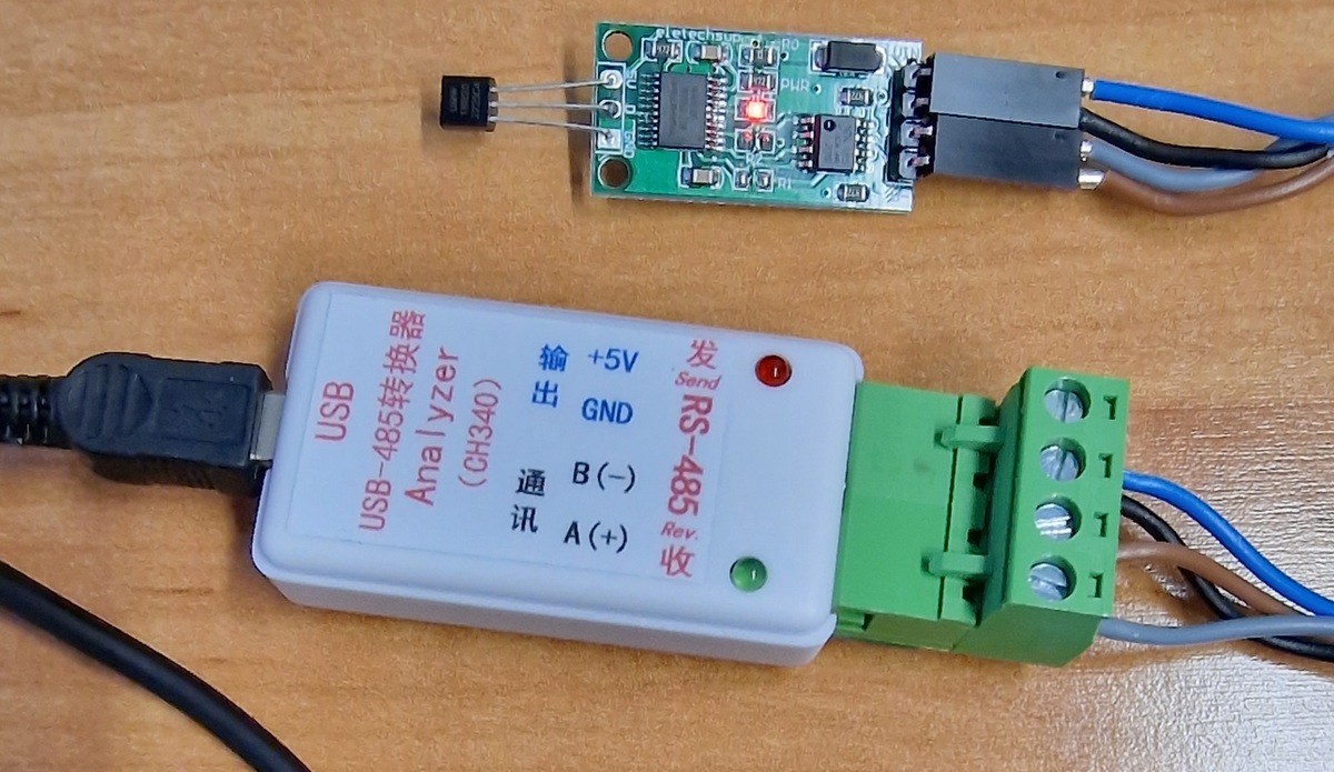

von Walter S. (waspe)
Hallo Ulrich, Michael,
wart Ihr zwischenzeitlich erfolgreich? habe es auch versucht. Und
versagt.
Will write to instrument (expecting 7 bytes back): FF 03 00 02 00 01 30
14 (8 bytes)
Die Byte-Sequenz (von minimalmodbus zusammengebaut) ist nach den
Unterlagen korrekt. Als Adresse 0xff benutzt, was nach den Unterlagen
"broadcast" bedeutet und funktioniert, wenn nur 1 Slave am Modbus hängt.
Register 2 sollte dann die individuelle Modbusadresse des jeweiligen
R46CA01-Boards liefern.
Allerdings: Error: No communication with the instrument (no answer)
Wer weiss weiter?
von Michael P. (michael_p)
Was bei mir tadellos funktioniert ist: 01 03 00 00 00 01 84 0A um die
Temperatur auszulesen.
Scheinbar werden die Module mit der Adresse 1 ausgeliefert
Danke Michael,
damit hat es tatsächlich geklappt :)
