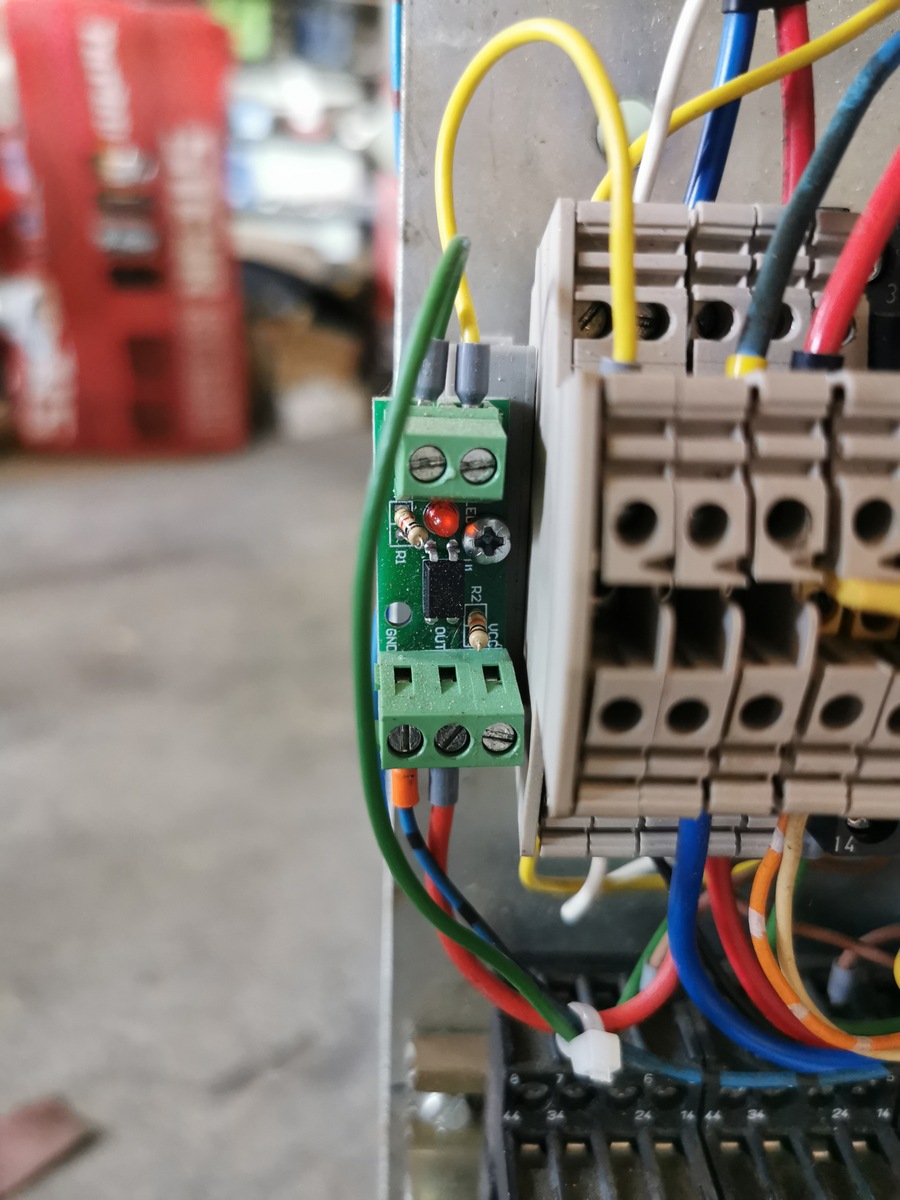

Die Widerstände scheinen 1k zu sein, d.h. der Ausgang ist für 5V/3,3V
ausgelegt.
Die Beschriftung des PC817 kann ich nicht erkennen, den gibt es
selektiert mit CTR=50..600%.
Für 24V Ausgang ist der also ungeeignet.
Mit dem PC817D (300-600%) und einem höheren Ausgangswiderstand könnte es
aber klappen.

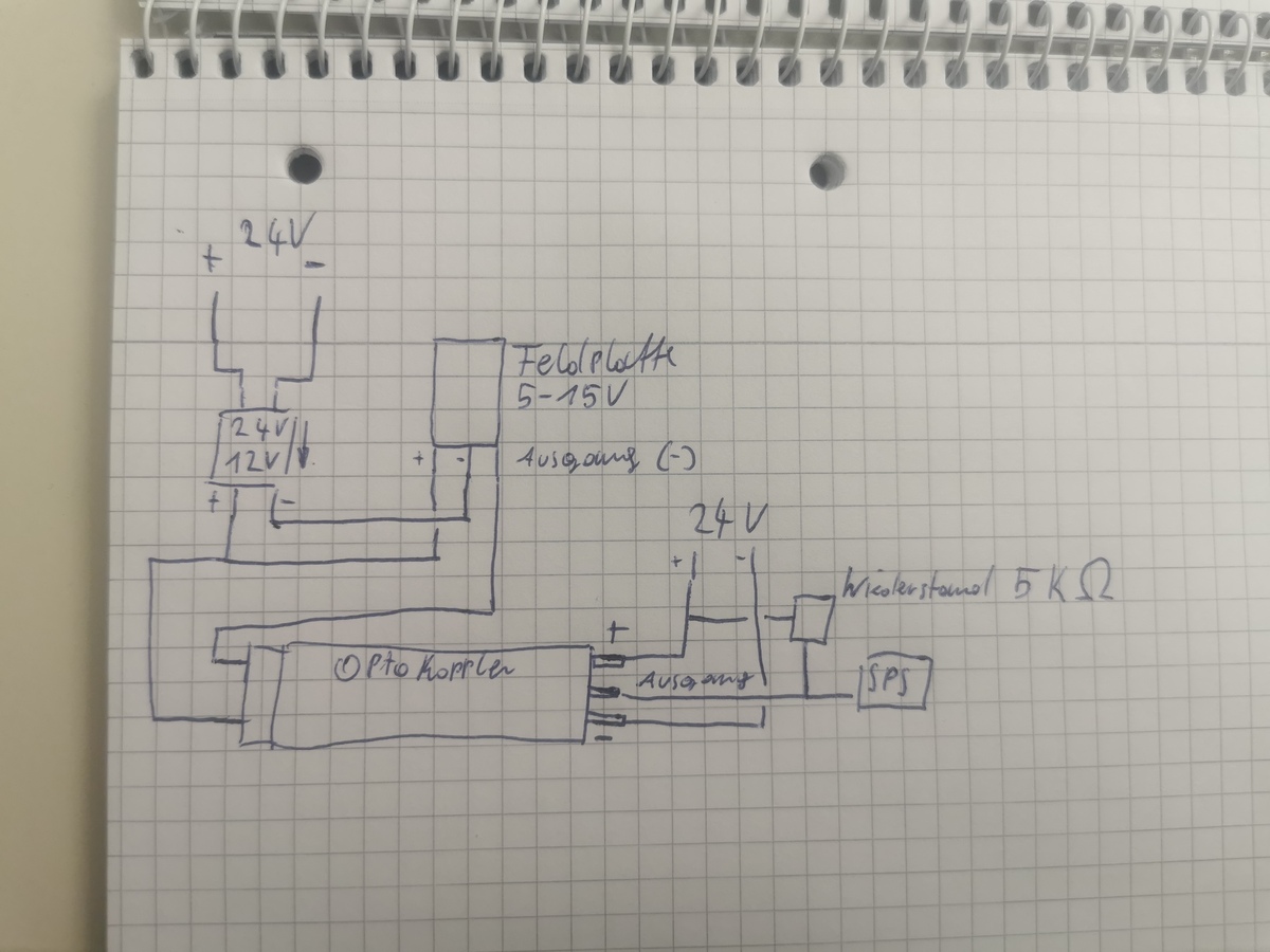

OP
Vielen Dank vorerst mal für die konstruktiven Antworten.
Anbei ein Schaltschema wie es zurzeit aussieht.
Also falsch angeschlossen!
Der "Ausgang" der Platine gehört an die +24V der SPS, und "GND" an den
Eingang der SPS. "Vcc" bleibt unbeschaltet.
Ob du die Platine eingangsseitig mit richtiger Polarität angeschlossen
hast, kann ich ohne Datenblatt des Sensors leider nicht sagen, aber das
siehst du ja an der Kontroll-LED.

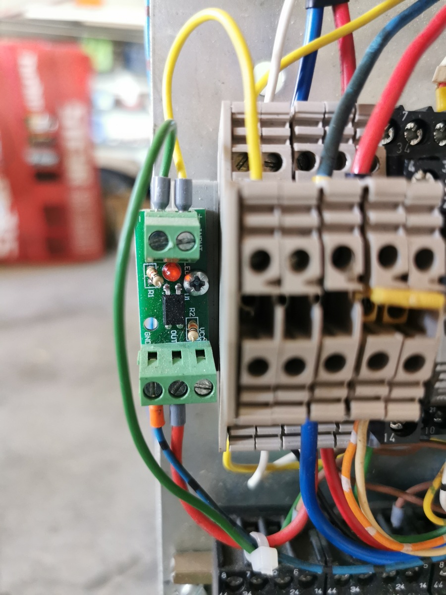

> Der "Ausgang" der Platine gehört an die +24V der SPS, und "GND an den
Wirklich?
Wenn ich die Leiterbahnen auf dem 5. Bild nachverfolge sieht es so aus
der Optokoppler zwischen GND und dem Ausgang liegt sowie der Widerstand
als Pull-Up wirkt. Also VCC / GND an die +24 Versorgung der SPS und OUT
an den Eingang.
Bei Input würde ich den '+' an die +12V des Sensors klemmen und den '-'
an den Signalausgang - das sollte dann die Invertierung kompensieren.

Elektriker schrieb:

Also die vernünftige Lösung ist wie der Hinz schrub (nur halt ohne
Hintergrundwissen...)

So nun meine anschließende Antwort.
Danke für alle Nachrichten
H Hinz dein Weg führte nun zur Lösung vielen Dank!!
Nächstes mal a weng freundlicher ;) nicht jeder weiß alles.
Aber trotzdem es funktioniert nun vielen Dank!!!
