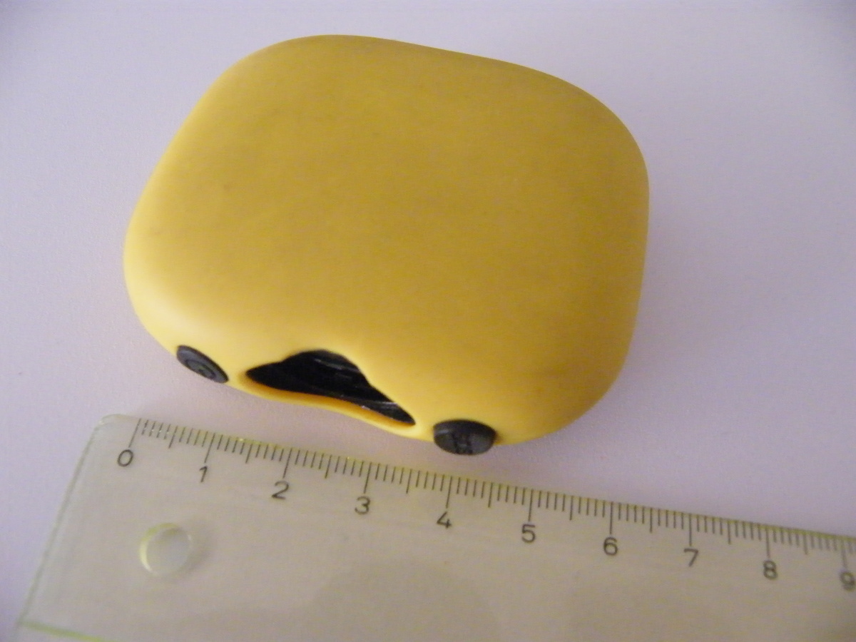

Im Rahmen einer Projektarbeit haben wir einen GPS-Tracker aufgebaut, der
so auch schon läuft und funktioniert. Wir können auch schon die
Ortskoordinaten in einer Cloud übermitteln.
Nun müssen wir die Vor- und Nachteile des GPS-Trackers, welcher als
Technologie NBIotT verwendet demonstrieren. Bzw. die Vor- und Nachteile
von NBIot aufzeigen mittels eines Demonstrationsaufbaus.
Wir müssen mittelständigen Unternehmen helfen ihre Unternehmen zu
digitalisieren. Deshalb müssen wir den Firmen aufzeigen, wie Sie den
GPS-Tracker für ihre Anliegen nutzen können.
Einige Beispiele:
Mit dem GPS-Tracker kann eine Firma ihre Gabelstapler tracken. Mit dem
Handy kann man damit ein Gabelstapler in Echtzeit verfolgen. Auf einer
Webseite kann die Firma dann genau sehen, wo sich der Gabelstapler auf
dem Betriebsgelände befindet.
Mit Hilfe des Trackers kann man die Arbeitsstunden und die zurückgelegte
Zeit des Gabelstaplers ermitteln. Die Reifen nutzen sich ab.
Erfahrungswerte haben gezeigt, dass alle 3000km die Reifen gewechselt
werden müssen. So kann die Firma, die z.B. 1000 Gabelstapler hat mit
einem Blick auf der Webseite sehen, welche Stapler neue Reifen brauchen.
Firmen können irgendwelche Zustände erfassen, z.B. von irgendeinem
Wassertank oder hat der Gabelstapler seine Last abgeladen oder nicht?
Habt ihr noch kreative Beispiele wie man GPS-Tracker für Firmenzwecke
verwenden kann. Und wie man das am besten demonstrieren kann.
Wir wären euch sehr dankbar, und ihr hilft dabei gleichzeitig der
deutschen Wirtschaft .)
