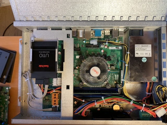

ich habe ein merkwürdiges Problem. Ich habe zwei Fujitsu IPCs (Fujitsu
D3071-S) in Betrieb, einen dritten noch als Ersatzteil liegen. Diese
liefen bis vor ein paar Wochen problemlos 24/7. Nun schalten sich alle
nach ca 30 Min ab. Wirklich alle drei... auch der, der vorher keine 10
Betriebsstunden gemacht hat. Ich kann mir eig nur erklären, dass es ein
Firmware-/Bios-Problem ist. Dass alle drei Netzteile gleichzeitig
aussteigen halte ich für unwahrscheinlich. Die Geräte sind jetzt ca 10j
alt. Die Temperatur liegt bei unter 40°C an allen Fühlern. Hatte das
schon jemand, bzw weiß jemand Rat? Danke
Es wurde
- neue SSD verbaut
- mit Windows/ Linux getestet
- im idle getestet
- neue CMOS-Batterie verbaut
- Bios geupdatet
- Betriebssystem neu installiert
- neue Wärmeleitpaste aufgetragen.

Kann mir dann schon vorstellen (Gleiche Netzteile aus den gleichen
Produktionszeitraum) das es doch an den Netzteilen bzw. den Mainboards
(den Elkos) liegen könnte weil irgendein Chemischer Prozess halt bei
allen Elkos gleich schnell abgelaufen ist.
Fujitsu ist (war) ja kein NoName "Hersteller" und die
Rechnerkonfiguration nutzen sicherlich auch noch andere . Vielleicht mal
Google befragen oder in englischsprachigen Fachforen eine Anfrage
stellen.

Das kann natürlich sein. Da das Problem jetzt aufkam, als es warm wurde.
Ich vermutete anfangs auch erst, dass es das Netzteil war, nur als dann
der dritte ungenutzte gleiches Problem zeigte, habe ich dann doch
gezweifelt. Ausschließen möchte ich es jedoch nicht. An die
Kondensatoren ist allerdings so gut wie kein Rankommen. Das Netzteil ist
mit seinen 300W in etwa so groß wie eine Zigarettenschachtel.
Kühlkörper, Isolatoren und Kabel in jedem mm². (Hersteller ist übrigens
Bicker). Ich versuche morgen nochmal ein Standardnetzteil dranzubasteln,
sofernich eins finde. Aber ins Gehäuse bekomme ich es definitiv nicht.
Google habe ich natürlich schon befragt, die sagen meist Überhitzung.
Kann ich aber ausschließen.

> Industrial Series, also Watchdog.
Wie gesagt, es lief vorher über mehrere Jahre. Und ein Watchdog sollte
das Ding ja nicht ko prügeln, sondern reseten. Ich bin mittlerweile
ziemlich sicher, dass es das NT sein muss.
Onkel Hotte schrieb:
> PS: Mit SystemGuard dem System mal auf die Messfühler schauen.
Habe schon Spannungen und Temperaturen gelogt und lagen alle im grünen
Bereich.
Ich kontaktiere morgen mal den Hersteller und dann wird es wohl eine
Ersatzbeschaffung (der Rechner) geben.
Jain, das Verhalten lässt sich einstellen, herunterfahren geht auch.
> Ich bin mittlerweile ziemlich sicher, dass es das NT sein muss.
Klingt naheliegend, aber drei auf einmal? Ist ja schnell getestet, da
elektrisch Standard-ATX.
Kannst ja noch mal ein Recovery probieren, nicht das da doch was
Richtung BIOS spinnt. Wie es geht, steht im Manual.
