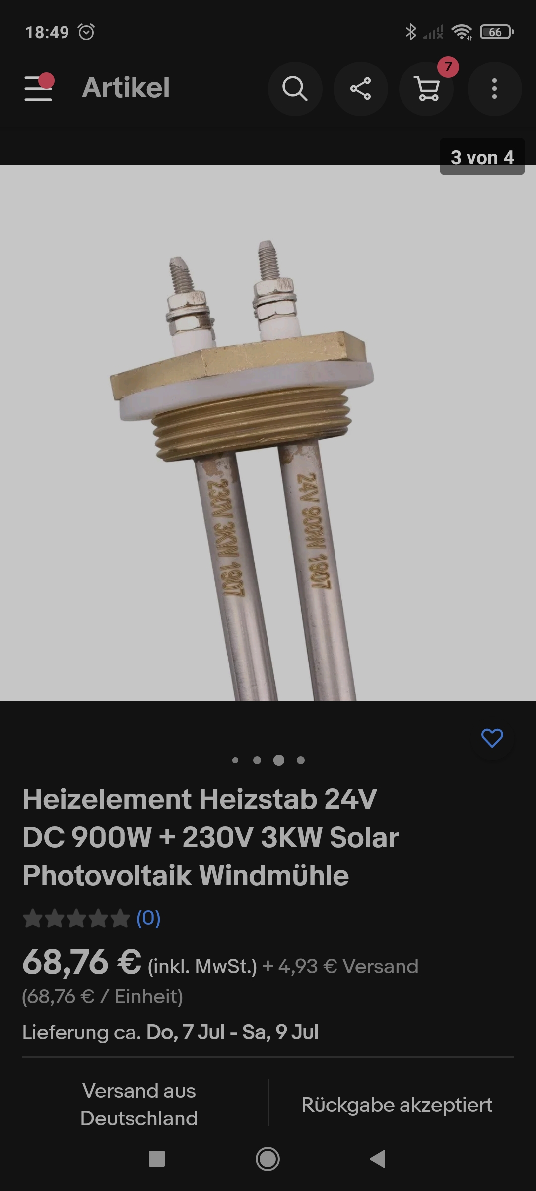

auf der Suche nach einem 24V Einschraubheizkörper sind wir auf etwas
verwirrendes gestoßen:
Auf einem Heizelement ist per Laser eingebrannt zu lesen 24V 900W und
auf dem Element daneben (gleicher Heizstab) steht 230V 3kW.
Mag mir das jemand erklären?
Kann ich wirklich zB einen 400V 4kW Heizstab besorgen und da 24V DC auf
die gebrückten Elemente geben?
Falls ja welche Heizleistung hätte ich in genau dem Fall zu erwarten?
Eigentlich schon, da ohmsche Last!?
Ich bin nur nicht ganz an Bord, weil 900W zu 3kW gut 3mal mehr ist, 24V
zu 230V aber nicht?
Bitte verzeiht mir mein Verständnisproblem.
Felix

von Bilderposter (Gast)
von Felix U. (fex444)
Es steht wirklich so auf dem Heizstab.

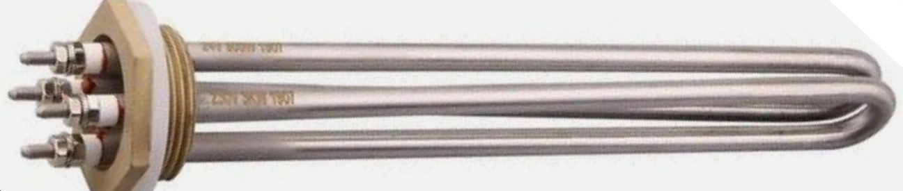

"Die Heizung hat zwei unabhängige Spulen in einer Öffnung. Heizung mit
einer Arbeitsspannung von 24 V, Leistung 900 W (erste Spirale) und 230
V, Leistung 3 kW, 3000 W (zweite Spirale)
Diese Anordnung ermöglicht den gleichzeitigen Betrieb mit 24V und 230V"

von Michael M. (Firma: Autotronic) (michael_metzer)
Du hast einfach nur ein ungünstiges Foto hochgeladen. Hier sieht man,
dass es sich tatsächlich um zwei Heizstäbe handelt. Der eine ist für
24V= / 900W und der andere für 230V~ / 3kW.
