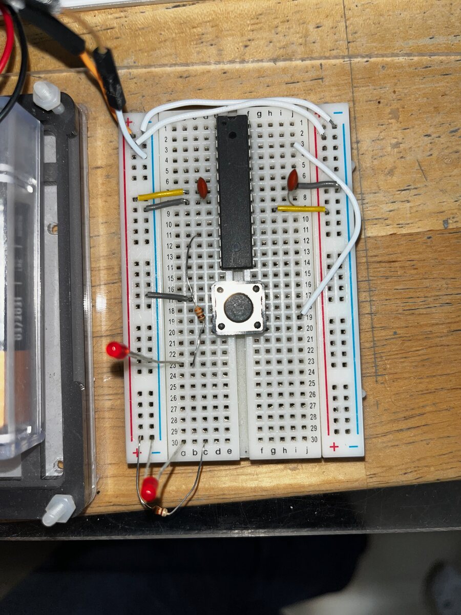

Moin Zusammen,
ich habe ein ganz kleines Programm. Dieses soll eine LED am ATMega8 Port
PB1 einschalten, wenn ein Taster am Eingang PC3 gedrückt wird und nach
10 Sekunden geht die LED wieder aus:
#include <avr/io.h>
#include <util/delay.h>
void sleep(int milliseconds) {
  while (milliseconds > 0) {
    _delay_ms(1);
    milliseconds--;
int main() {
  // initialize the cabin led
  DDRB  = 0b11111111;           // PORTB output for the LED
  // and the button
  PORTC |=  0b0001000;          // enable pull up for PC3
  // blink the led 4 times
  DDRB |= (1<<PB1);
  sleep(1000);
  DDRB &= ~(1<<PB1);
  sleep(1000);
22
  DDRB |= (1<<PB1);
23
  sleep(1000);
24
  DDRB &= ~(1<<PB1);
25
  sleep(1000);
26
  DDRB |= (1<<PB1);
27
  sleep(1000);
28
  DDRB &= ~(1<<PB1);
29
30
31
  // and go...
32
  while(1) {
33
    // PC3 is low?
34
    if((PINC & 0b0001000)==0) {
35
      DDRB |= (1<<PB1);
36
      sleep(10000);
37
38
39
    // finally make sure to turn off the led
40
    DDRB &= ~(1<<PB1);
41
  } // Main loop
42
Der HW Aufbau ist dem Bild zu entnehmen und nicht besonders spektakulär.
Der ATMega hängt an 3 AA Batterien - die liefern ca. 4,09V laut
Voltmeter.
Ach ja, im Bild hing die LED noch an PD5 - ich hab sie aber testhalber
auf PB1 umgehängt.
Mein Problem ist nun: weder das Blinken zu Beginn, noch wenn ich den
Button drücke, funktioniert.
Kann mir einer sagen, was hier falsch läuft???
Danke schon einmal,
Christian
OP #7118891
Matthias S. schrieb:
> Du schreibst nie auf PORTB, sondern immer auf DDRB. Das geht nur, wenn
> du PORTB einmal mit einer 1 auf dem LED Bit vorbesetzt. Es ist aber
> einfacher, PORTB zu beschreiben statt dem Richtungsregister.
> Sind übrigens nur 3 Blinks am Anfang.
Ich danke Dir. Geht jetzt. Ich schnall das mit diesen ganzen Registern
und Ports einfach nicht :-(

#7119055
Wo liegt das Problem?
DDRx  data direction register, legt die Richtung des IOs fest,
      0=Eingang, 1=Ausgang
PORTx legt den Ausgabewert fest, wenn das Pin als Ausgang konfiguriert
ist,
      oder
      schaltet den internen Pull-Up Widerstand ein, wenn es als Eingang
      konfiguriert ist
PINx  liest den Pegel des IO-Pins, egal welche Richtung konfiguriert ist
