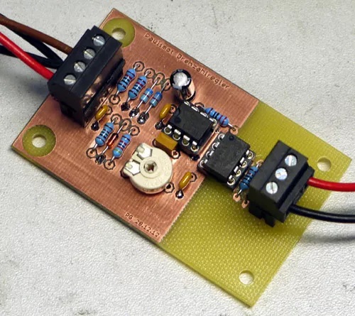

Ich habe mir eine kleine Paulimot PM-190-V angeschafft und diese wie von
Christoph Selig in seinem Blog
https://einfach-cnc.de/paulimot-pm190/#top beschrieben mechanisch
umgebaut.
Das einzig fehlende Element ist die Drehzahlreglung des Spindelmotors.
Herr Selig schreibt in seinem Blog hierzu folgendes:
"Im Originalzustand wird die Drehzahl mit einem Potentiometer
eingestellt. Was die Sache etwas schwierig macht, ist die Tatsache, dass
zwischen den Anschlüssen des Potentiometers und der Schutzerde eine
Wechselspannung von ca. 125 V anliegt. Es ist also nicht mit einer
einfachen Elektronik getan. Ein Freund hat mir deshalb die obige
Schaltung entwickelt, die im Wesentlichen aus einem Optokoppler mit
5.000 V Durchschlagsspannung besteht, der als regelbarer Widerstand
dient und von einem Operationsverstärker angesteuert wird, der wiederum
die Regelspannung von 0-10 V, die von der Steuerung kommt, umsetzt. Die
Elektronik der Maschine und die Steuerung sind also komplett galvanisch
getrennt.
Der Ausgang der Schaltung ersetzt das Potentiometer und regelt damit die
Ausgangsfrequenz des Umrichters und damit die Drehzahl des Motors. Damit
kann ich die Spindeldrehzahl per Software zwischen 600 und 2.500 U/min
regeln, genauso wie im Ursprungszustand."
Steuerplatine:
https://einfach-cnc.de/wp-content/uploads/p1040909.jpg
Anschluss an dem Motorcontroller:
https://einfach-cnc.de/wp-content/uploads/ib_p176_0_62.jpg
Leider sind dies die einzigen Informationen zu der Schaltung. Der Blog
wird mittlerweile nicht mehr von Herrn Selig betrieben. Die Seite wurde
an die Firma CNC-Step verkauft, welche diese als reines Wissensarchiv
weiter betreibt und verständlicherweise darum bittet von Anfragen zu den
Projekten abzusehen.
Meine Frage ist also wie kann ich eine ähnliche Schaltung aufbauen und
anstelle des 0-10V mit einem PWM Signal von 5V oder 24V ansteuern?

Gast #7118916
> aufbauen und anstelle des 0-10V mit einem PWM Signal von 5V
> oder 24V ansteuern?
Es wäre möglich, dass es sich dabei um eine sog. --> Schnapsidee
handelt.
Kernfrage ist m.E., was für ein Umrichter (genauer Typ) in der
Drehe verbaut ist.
Hintergrund: "0-10V" sieht nach einem Normsignal aus, und die
kenne ich nur potenzialfrei. (Die angeblichen 125V bei Herrn
Selig wären dann schlicht und simpel ein Messfehler.)
Der Siemens-Umrichter, an dem ich vor Jahrzehnten mal
herumverkabelt habe, hatte meiner Erinnerung nach einen
Spannungseingang (0-10V) zur Drehzahlsteuerung sowie einen
Festspannungsausgang (!).
Das war clever, weil man so ENTWEDER ein normales Poti
anschließen kann (ein Ende an 0V, anderes Ende an die
Festspannung, Schleifer an "0-10V"-Eingang) ODER eine
externe Steuerspannung zwischen 0V und den 0-10V-Eingang
anlegen konnte.
Ich VERMUTE, dass das bei Deiner Drehe auch geht; das
wäre aber anhand des genauen Typs des Umrichters erstmal
zu prüfen.

Gast #7119635
Hallo Egon,
ich habe leider auch nach eingehender Suche zu dem Motorcontroller
absolut keine Informationen im Netz finden können. Ich werde aber die
Steuereingänge noch einmal selbst nachmessen.
Hallo Ulli
Ja genau so etwas brauche ich. Da ich keine Informationen zu dem
Motorcontroller habe, benötige ich ein ansteuerbares Bauteil, welches
die Spannung regelt, ohne die Sinuswelle zu beeinflussen. So wie ich es
verstehe, setzt Herr Selig hierzu einen Optokoppler mit resistivem
Ausgang in seiner Schaltung ein.
Hallo Georg
So ein Modul habe ich sogar noch. Falls der Motorcontroller tatsächlich
ein 0-10V Steuersignal verarbeiten kann, wäre mein Problem damit gelöst.
Vielen Dank für eure Anregungen!
